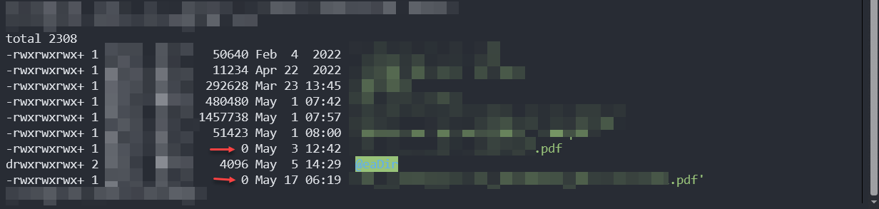

Il vient de m'arriver pour la 2eme fois une mésaventure inquiétante : des fichiers .pdf se retrouvent subitement avec une taille vide (0 bytes)
A noter que juste la taille change, pas la date :

J'ai vérifié en ligne de commande si d'autres fichiers pouvaient avoir été touchés :
find . -name '*.pdf' -size 0 -ls")
Apparemment tout va bien (ouf)

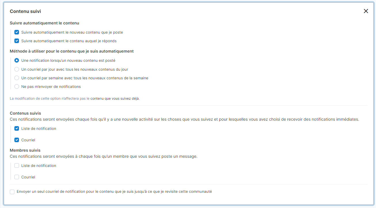

Ca fonctionnait il y a peu de temps. Mais comme j'ai désactivé cette fonction car il y avait trop de notifications et que ça me saoulait grave, je ne sais pas si ça fonctionne encore. Vérifie que tu n'as pas inhibé les notifs dans tes paramètres.
Il y a 13 heures, Mic13710 a dit :
Non mes options me semblent correctesimage.thumb.png.da156be15c91dd2e21d0bb324fbf1b3f.png
