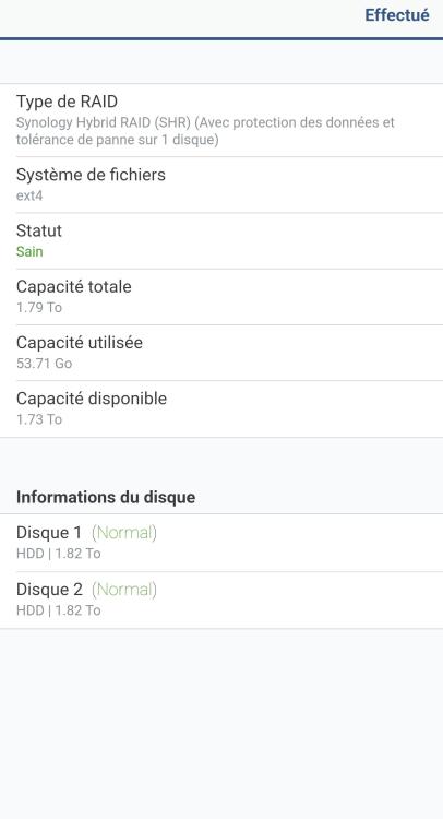

J'ai acheté un Synology DS216J d'occasion avec deux disque dur de deux To chacun à l'intérieur.
J'ai réussi à faire l'installation, pour le moment tout à l'air d'aller.

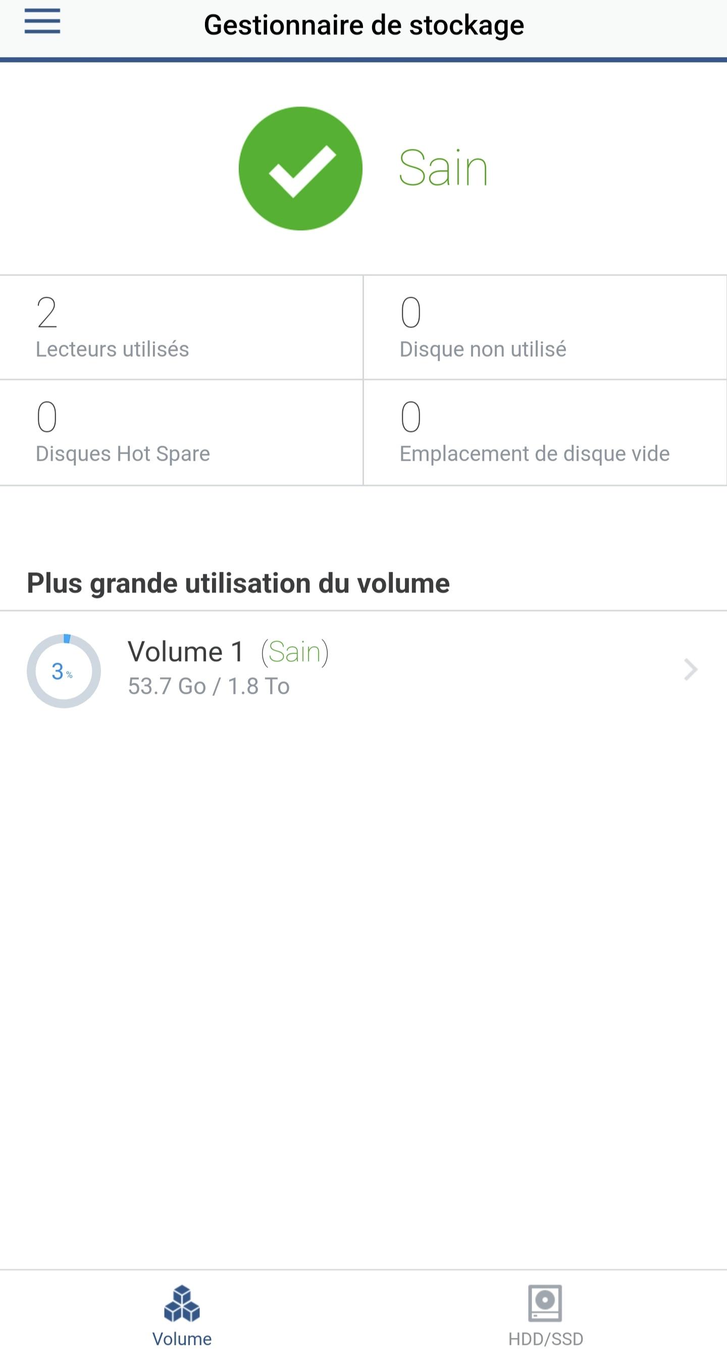

Sauf que je me suis aperçu que je ne pouvais utiliser que un disque dur appelé Volume 1.
Les deux disques sont bien visible mais je n'ai accès que au volume 1 je ne comprend pas pourquoi.
Je vous joins deux capture d'écran pour vous montrer si quelqu'un a une piste.
Merci d'avance.

D'accord merci pour la réponse.
Et si je veux enlever ce système de SHR pour avoir accès à 2 To sur chacun des disques c'est possible a faire dans les paramètres du NAS ?
Le NAS va me servir uniquement pour stocker des films et les lire via Plex ou Server sur lecteur blu-ray ou télé.
Du coup je ne sais pas si cela jouera sur la latence de lecture des films ou autre.

Merci pour ta réponse.
J'ai essayé mais je n'ai pas réussi à réunir les deux disques en un pour avoir un volume en 4to.
Je vais regarder si je trouve un tuto ou si quelqu'un a déjà voulu faire la même chose sur le forum merci.
PS : Lors de mon essai je n'ai pas trouvé l'option pour le passer en brtfs. Peut être que je ne peux pas.
Lien vers le commentaire
Partager sur d’autres sites
Le 216J n'est pas compatible btrfs
Pour avoir vos 4To, soit vous montez deux volumes séparés (un par disque), soit vous montez vos disques en RAID0 ou en JBOD.
La première solution vous obligera à jongler avec les volumes pour y répartir vos données. Si vous perdez un disque, vous ne perdrez que les données de ce disque.
La deuxième solution vous donnera qu'un seul volume de 4To réparti sur les deux disques et sera plus simple à gérer. Si vous perdez un disque vous perdez tout.
Question rapidité, ce sera le RAID0.
Aucune sécurisation des données avec ces deux solutions.
