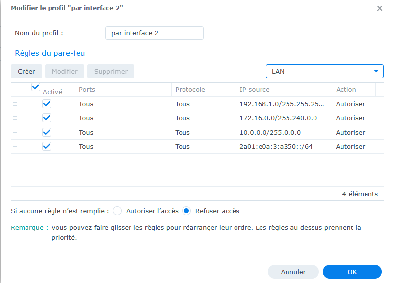

Je suppose que tu as compris que le préfixe IPv6 2a01:e0a:3:a350::/64 de ta Freebox n'est pas autorisé dans le pare-feu du NAS, ce qui explique le message d'avertissement de DSM. Comme tu n'accèdes pas au NAS avec une adresse IP autorisée dans les règles de pare-feu, tu n'auras plus d'accès au NAS si ces règles sont appliquées.
Pour les connexions locales au NAS, je déconseille d'utiliser un domaine *.synology.me car tu rends l'accès local à ton NAS dépendant du service DDNS de Synology alors qu'il n'y aucune raison pour que cet accès soit dépendant d'internet.
Utilise plutôt l'adresse IP locale du NAS (https://92.168.1.*:35001 en IPv4, ou https://[fe80::*]:35001 en IPv6) qui fonctionnera quelque soit l'état de la connexion internet.
Si toutefois tu souhaites continuer d'utiliser le domaine *.synology.me, il faut alors autoriser le préfixe 2a01:e0a:3:a350::/64 dans les règles de pare-feu du NAS.

Le 12/02/2026 à 11:44 AM, PiwiLAbruti a dit :
Je viens d'avoir un problème similaire mais je n'en ai pas compris sa cause.
Mon NAS est configuré depuis plusieurs mois en ipv6, conformément au super tuto. Le pare-feu possédait la règle fe80::/10. Et je me connectais en local et à distance avec l'adresse *.synology.me sans soucis.
Du jour au lendemain, je n'ai plus eu accès au NAS, ni en local, ni sur les appli Photos Mobile, DSFile et autres. Même en local en indiquant l'adresse du NAS https://[2a02:...]...
J'ai constaté que c'était un problème de pare-feu, et le remplacement dans le pare-feu de la règle fe80::/10 par 2a02:xxxx:xxxx:xxxx::/64 a résolu le problème.
Pourquoi la règle fe80::/10 ne suffirait-elle plus aujourd'hui ?
Merci.
