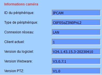

@RIKITO Quelle est la marque et le modèle de ta chinoiserie ?
Bonjour Piwi,
Voici les infos que j'ai pu trouver
Modèle: WH25-5MP-10x et pas d'autre marque visible en externe, ni sur la boite ni sur la caméra.
En interne, dans l’environnement de la cam, j'ai aussi ces infos que tu peux voir en image.
Pour l'instant je n'ai pas de nouvelles du vendeur et de moins en moins sûr d'en avoir.
Merci d'essayer, voir d'arriver à me dépatouiller. Je ne sais pas comment faire l’émoticône, alors je dit "pouce en l'air".
Effectivement, c'est de la belle chinoiserie 😅
La marque est Wonsdar, ils n'ont pas de site dédié et utilisent Amazon et AliExpress pour refourguer leurs déchets électroniques.
Le site officiel a une section support peu explicite : http://www.wonsdar.com/81379-81379.html
