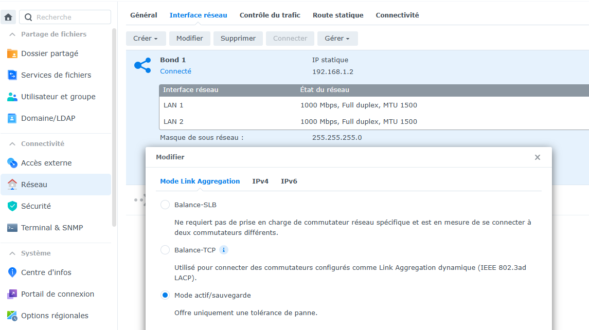

L'aggregation te permettras de passer de 2Gb/s sachant qu'avec 1Gb/s tu transfers 110Mo/sec (les valeurs relevés chez moi) donc moins de 10sec pour un fichier de 1Go ce qui est amplement suffisant pour la pluspart des tâches pour un particulier et même pour pas mal de professionels. Pour en revenir à l'aggregation de port ça se configure dans le panneau de configuration du Syno.
