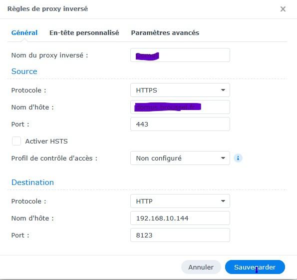

je sollicite votre aide pour m'aider à finaliser ma configuration pour accéder à Home assistant que j'ai installer sur une VMM de mon nas. Aucun soucis pour un accès sur mon réseau local. J'utilise également un nom de domaine pour accéder à diverses applications ( drive, photos, fichiers, dsm) de synology via un proxy et tout fonctionne parfaitement.
Logiquement j'ai crée un sous-domaine (domo-mnd.fr) pour accéder à mon HA en créant une règle dans mon proxy:

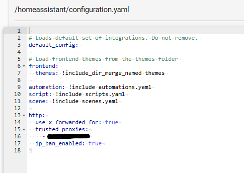

Mais lorsque j'essaie d'accéder via l'adresse de mon domaine, j'arrive sur un magnifique "404 - Bad request". Autre info, j'ai également modifié mon dossier " configuration yaml" en ajoutant l'adresse de mon NAS:
Sur ce coup, je sèche, merci d'avance pour ceux et celles qui voudront bien m'aider.

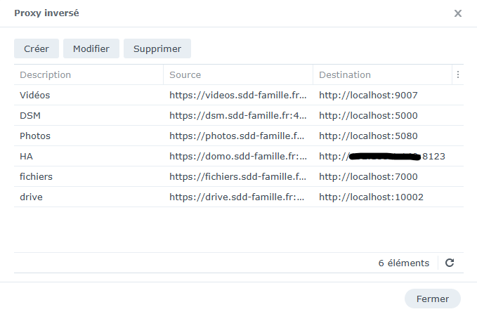

@Hesediel : Au lieu de masquer l'adresse IP/nom local de la VM HA, tu aurais mieux fait de masquer les domaines *.domain.tld de la colonne Source.
Ceci dit, ça m'a permis de constater que ton reverse proxy fonctionne maintenant avec HA. Donc le problème est résolu.

J'ai mis les entrées suivantes dans le reverse proxy du NAS n°1:
Nom: Blabla
Source - Nom-d'hôte = blabla.mondomaine.tld
L'IP 192.168.10.144 est l'IP du site Home Assistant donné dans l'interface VMM (mon réseau local est tout en 192.168.10.xxx).
Mais ça ne donne pas d'accès ni en Http ni en https (de toute manière les requêtes faites en http://blabla.mondomaine.tld sont automatiquement forcées en https.
Je précise que le résultat est le même avec ou sans création de websocket dans l'en-tête personnalisé de l'entrée blabla dans le reverse proxy.

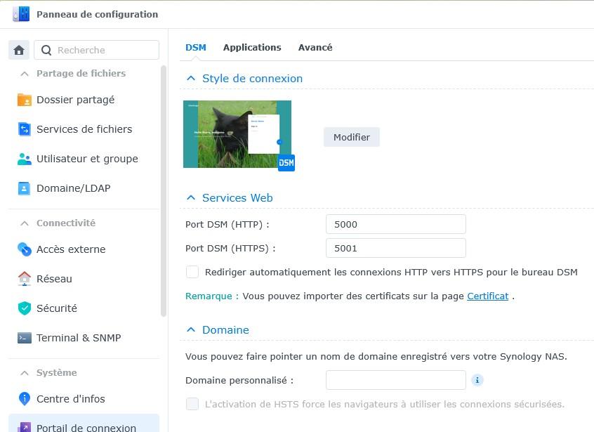

Sur le NAS n°1 où est implanté le Reverse proxy l'option "Redirigé automatiquement ....HTTP vers HTTPS pour le bureau DSM" n'est pas cochée. Pareil pour le NAS n°2.

Essaie de ne pas juste ajouter l'IP de ton NAS dans les "trusted proxies" du fichier configuration.yaml, mais tous les sous-réseaux privés :
# Allow reverse proxy access to private subnets
http:
  use_x_forwarded_for: true
  trusted_proxies:
    - 172.16.0.0/12
    - 192.168.0.0/16
    - 10.0.0.0/8
