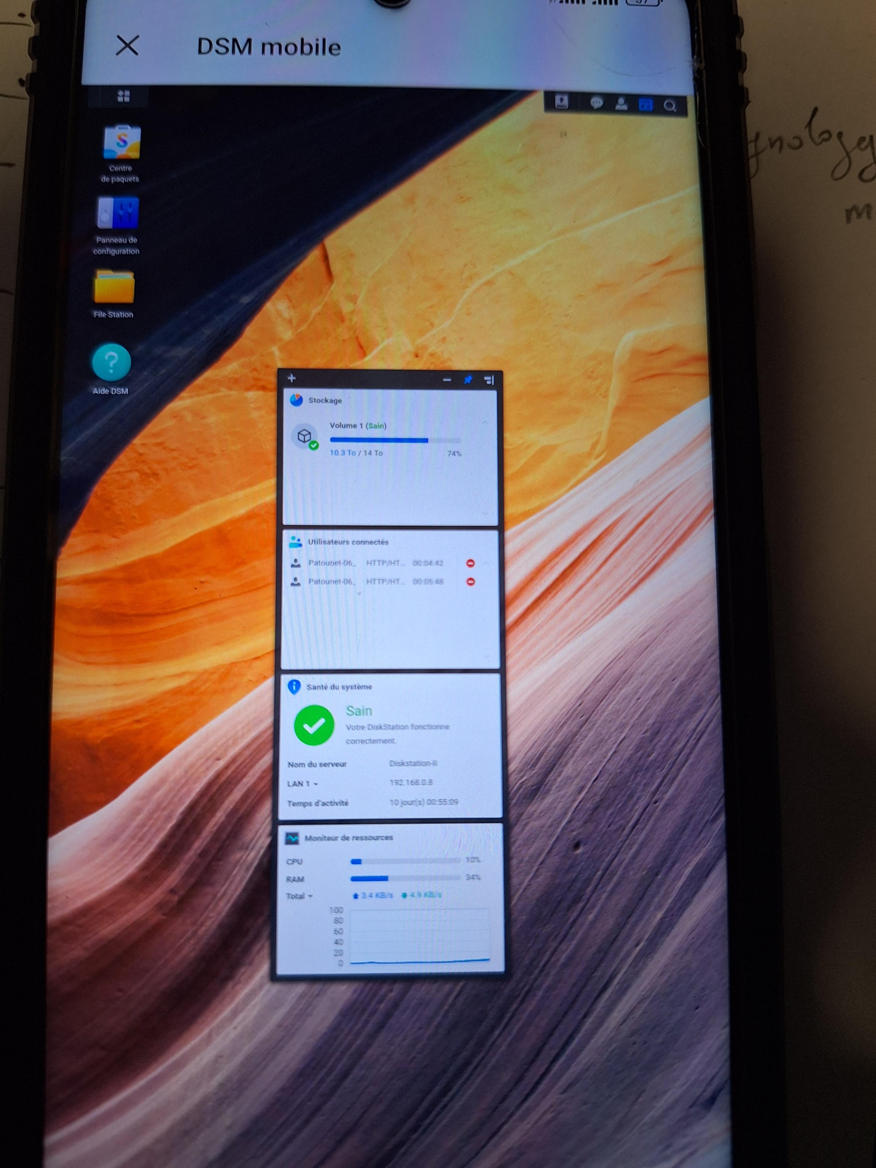

Je viens d'essayer vos solutions et c'est le top😁 c'est exactement de dont j'avais besoin👍
 La solution de Mic13710 me donne accès à "quick connect" rapidement et avec la solution de Kramlech  j'ai l'impression d’être sur mon ordi à la maison (avec le bureau -voir photo jointe)
un grand merci à tous les deux et bonne soirée
