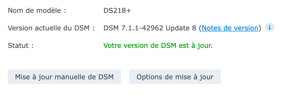

  2. Quelle sont les versions de DSM et d’iPadOS ?
