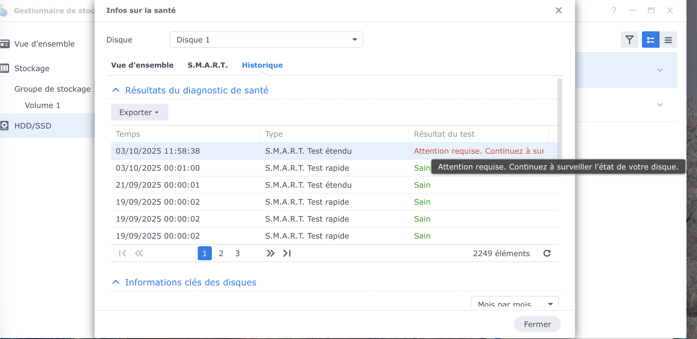

Sélectionner le disque incriminé : Bouton Infos sur la santé Onglet Historique C'est tout ce que Synology a bien voulu laisser des données S.M.A.R.T. des disques… Si tu veux le détail des données, il faut utiliser la commande indiquée par @Mic13710 : https://www.nas-forum.com/forum/topic/86960-secteurs-défectueux/#findComment-1319524454 -

Le support m’indique que le disque 1 est défectueux, en affichant ceci dans son mail : ID# ATTRIBUTE_NAME FLAG VALUE WORST THRESH TYPE UPDATED WHEN_FAILED RAW_VALUE 1 Raw_Read_Error_Rate 0x002f 146 001 051 Pre-fail Always In_the_past 1854 je ne sais pas d’où vient cette information; voici ce que j’obtiens de mon côté sur le gestionnaire de disques : -
