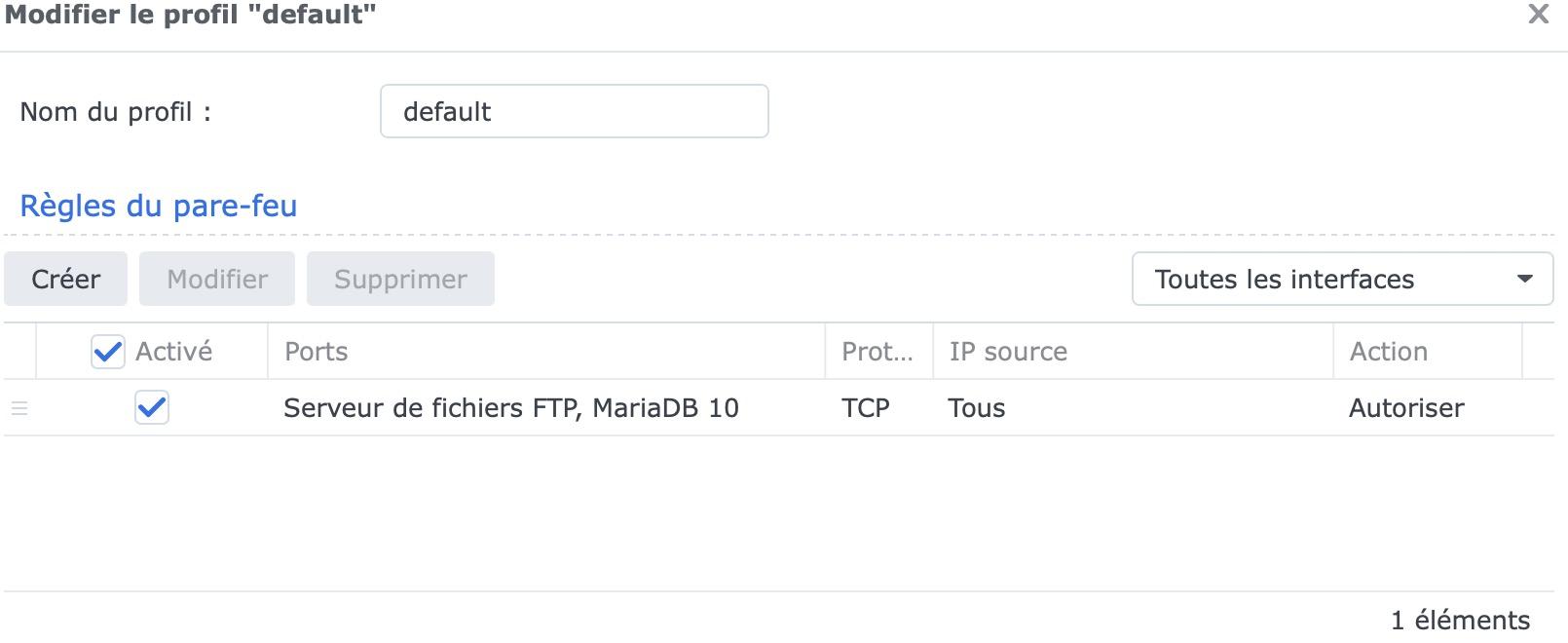

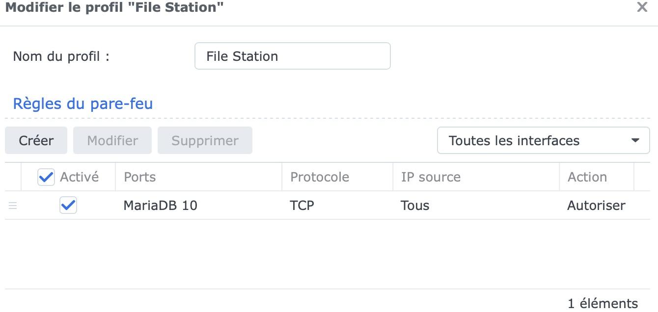

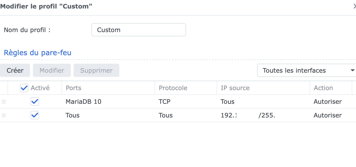

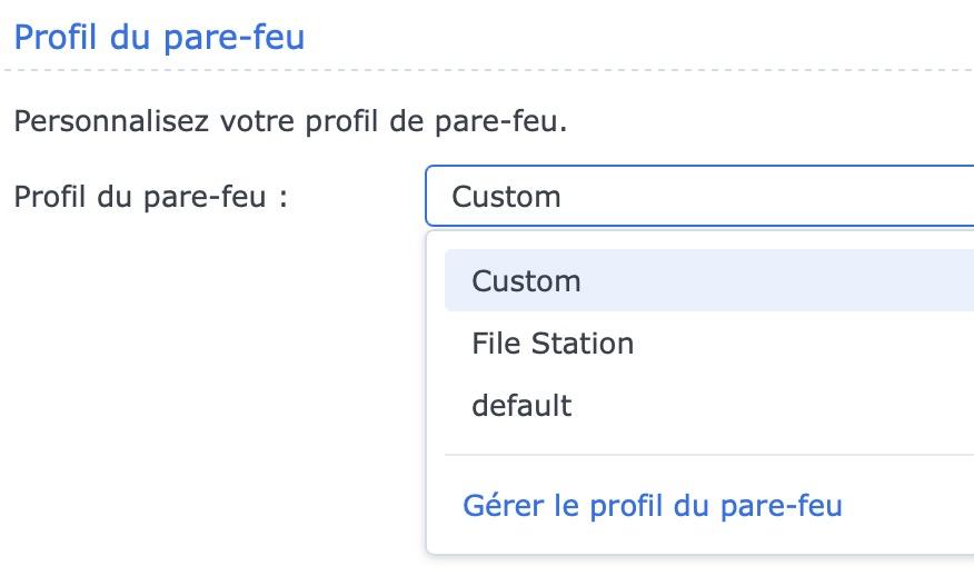

configuration du Pare Feux : bloquer tous les pays sauf France
Bonjour merci pour la réponse Ben comme je suis néophyte j'avais suivi le tuto mais.... j'ai du louper quelques chose car je me suis auto-bloqué. Désolé mais si c'est en faisant des erreurs que l'on apprend cette fois j'ai préféré poser la question. donc si je comprends bien le tuto , il ne faut pas bloquer ce que l'on ne veut pas mais autoriser ce que l'on veut? (c'est contraire à ma logique d'ou surement mon erreur) Bref selon le tuto je dois: - saisir mon numéro Ip local 192.... le cocher et l'autoriser sélectionner la France et l'autoriser ne rien cocher pour les autres pays . mais du coup j'ai trois profils Dans customs j'ai Dans File station: et dans default Bref pour un utilisateur averti il va surement s'étouffer en voyant le boxon que j'ai réalisé et que je ne sais même pas comment. Conclusion avant de poursuivre ma prim question pour bloquer autoriser es pays dans le pare feux, quelqu'un pourrait déjà m'aider à faire le ménage et me dire si je dois rassembler les 3 profils en 1?supprimer? dans quel ordre? Merci PS Important pour le réglage du pare feux serveur. En aucun cas hors domicile Je ne souhaite me connecter à mon serveur.. Le serveur doit autoriser les connexions de téléchargement venant par exemple d'un de vous qui souhaite accéder à un dossier.

Vous trouverez les réponses à vos questions dans le tuto sur la sécurisation de nos NAS.
Bonjour Mon serveur a subit en 4 heures 5 tentatives d'intrusion qui ont été bloquées. Mais je souhaite ajouter une couche de sécurité. J'ai vue que les IP bloqués sont hors France Est ce que je peux dans le pare feux cocher tous les pays de la liste et leur interdire de se connecter? Que dois je cocher comme option supplémentaire dans le pare feux pour ne pas m'auto bloquer? merci
