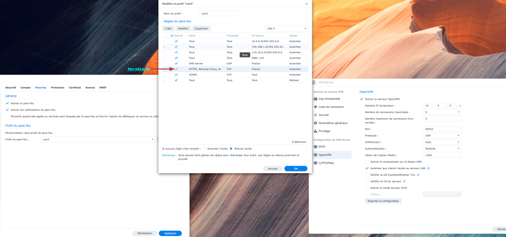

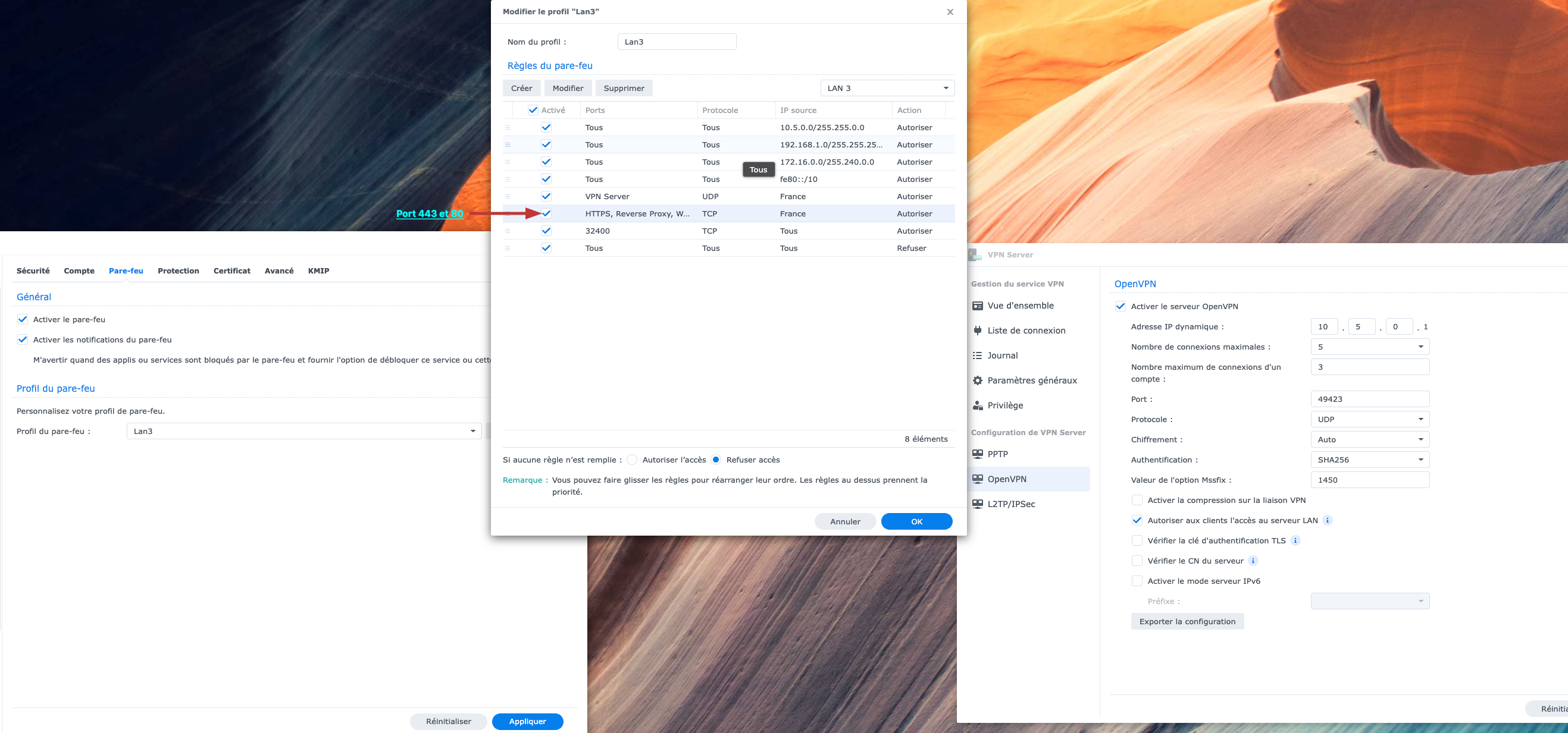

@Mic13710 J'ai essayé en désactivant mon pare-feu mais ca ne fonctionne pas Voici un screen de ma config et mon pare-feu

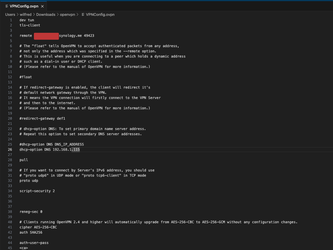

Est-ce que la plage d'IP privée 10.0.0.0/255.0.0.0 est autorisée dans le parefeu , ou au minimum la plage de votre VPN, pour vous 10.5.0.0/24 ou encore plus restrictif 10.5.0.1 à 10.5.0.6 ? Si oui, essayez en désactivant temporairement le parefeu. Il faudrait aussi donner une copie du fichier de conf en masquant les données personnelles.

@Mic13710 Ok je comprend mieux, donc pour pouvoir accéder à mon nas via l'ip 192.168.X.X je dois cocher cette case. Je vais faire ça @Mic13710 Je viens de cocher cette case mais le vpn ne fonctionne toujours pas. Après avoir cocher, j'ai réexporté la configuration, j'ai mis le DDNS et le port ip, j'ai également mis le DNS avec l'ip locale de mon nas mais ça ne fonctionne toujours pas. J'ai tapé l'adresse ip locale de mon nas sur le navigateur, avec le port HTTPS mais rien 😐 Pourtant je vois bien la connexion d'établi dans la liste de connexion sur le nas. Je comprend pas😭

Si vous ne donnez pas accès au LAN, vous ne pouvez pas accéder au NAS par son IP LAN et votre serveur DNS local ne peut pas non plus être utilisé puisqu'il n'est pas accessible. Le seul accès disponible est via l'IP du VPN soit 10.5.0.1:5000

Bonjour à tous ! En voulant configurer le reverse proxy et le DNS sur mon synology je me suis retrouve devant un problème, en regardant d'où pouvais venir le prob, j'ai vu que mon vpn ne fonctionnait pas très bien. J'ai suivi le tuto sur le VPN mais j'ai toujours un problème sur la connexion vers mon nas en tapant l'ip locale. J'ai configuré OpenVPN comme ceci : Si j'ai bien compris, je coche "Autoriser aux clients l'accès au serveur LAN" si je veux accéder à d'autres équipements de mon réseau, personnellement je veux accéder seulement au NAS. Ensuite j'ai vérifié que le vpn passe sur la bonne interface réseau, j'ai également ouvert le 49423 sur ma box en UDP, dans le pare-feu du nas j'ai également autorisé toutes les ip (France) à accéder à ce port. Sur mon iPhone, je vois bien la connexion d'établi et je vois aussi mon iPhone dans la "Liste de connexion". Donc la connexion est bien établi mais je n'arrive pas à accéder au nas 😐 Je me demande si le problème ne vient pas de ma box? Est-ce que quelqu'un aurait une idée svp? Merci d'avance !
