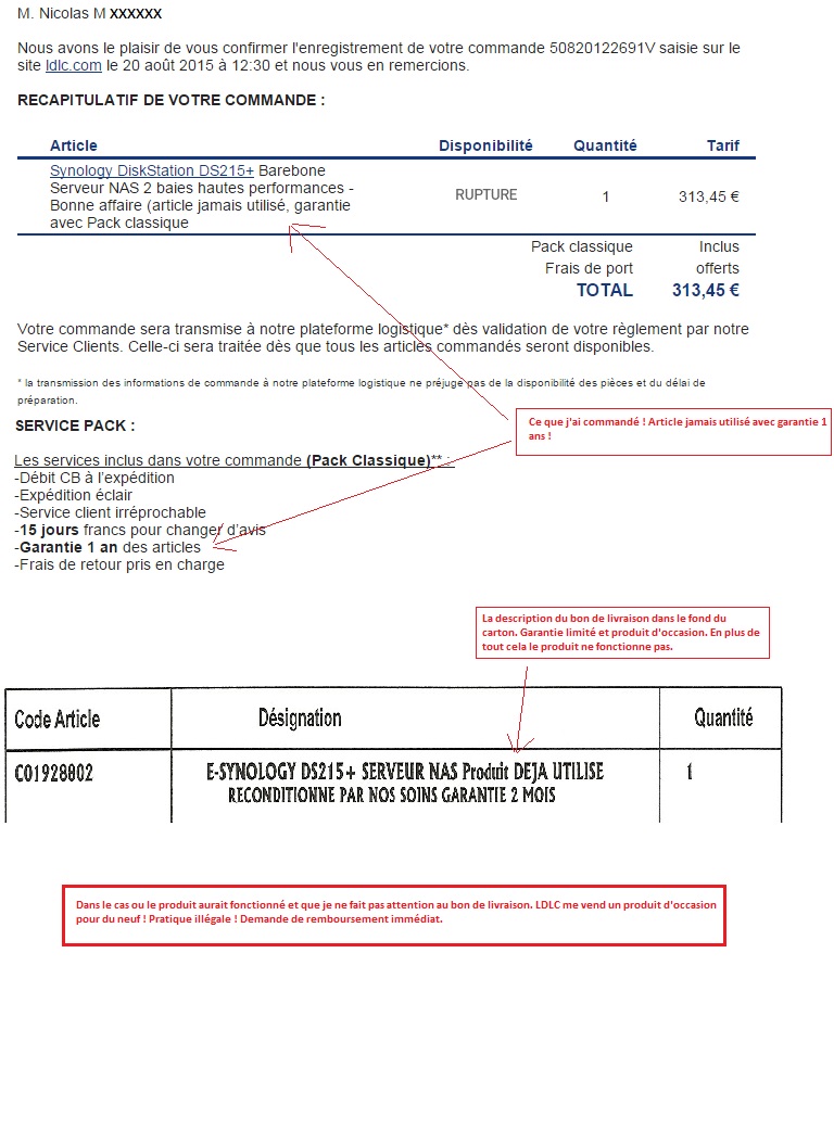

Je souhaite un peu dénoncer les pratiques effectué par LDLC qui m'ont valus quelques surprises.
J'ai commander un Synology DS215+ sur LDLC. Je regardais le prix du neuf qui était a 330€ et un petit lien clignotait en dessous du prix me présentant un article sur leur super "Coin des affaires". L'article était présenté a 313€ et le descriptif était le suivant : "Emballage ouvert ou abimé - Pièce jamais utilisée". (Voir image jointe.)
Je me dis bon pour un carton un peu déchiré et 20 € de moins pourquoi pas. Je passe commande et les validations de commande que je reçois par mail indique "un objet neuf jamais utilisé, garantie avec pack classique" le pack classique entend une garantie un an. (Voir deuxième image jointe)
Je reçois l'article dans un emballage intact! et je perds une semaine a essayer de le faire fonctionner. De plus ce serveur est pour ma société, je n'ai pas le temps de perdre ce temps!
Grace a vous je me décide à le renvoyer. Je retrouve le carton de colisage qui était dans mes poubelles et au fond de ce carton je retrouve le bon de livraison (chose que personne ne garde). La description sur le bon de livraison est alors devenue "Produit déjà utilisé reconditionné par nos soins Garantie 2 mois"
J’appelle le SAV LDLC. Je grogne un peu m'assure que mon produit est neuf! et que je n'ai pas de chance. Je lui stipule que le carton est intact et il me dit que c'est normal que si il est trop abîmé il le remplace.
A la fin le mec me dit : "OK monsieur je vous remplace votre produit par un autre du coin des affaires" Il voulait encore me refourger un produit de seconde main! Bref je renvoi le colis pour remboursement car il accepte de me rembourser (encore heureux!)
Hier je reçoi un mail de synology m'indiquant que mon problème était le même qu'en juillet lorsqu'il avait reçu ce même serveur. Identifié par le numéro de série. Il n'y a donc aucun doute c'est un objet défectueux mal reconditionné vendu pour du neuf.
 Moralité de l'histoire. Si l'objet avait fonctionné et qu'il serait tomber en panne au bout de 4 mois je l'avais pour ma pomme car ils ont envoyé au moins un document avec le descriptif qui mentionne que c'est un article d'occasion.
Je ne recommanderai plus rien sur ce site et je vous invite à en faire de même ! Et bien entendu mon remboursement va mettre beaucoup plus de temps que le débit pour l'achat!
Ouai bon déjà c'est le coin des affaires, donc c'est pas neuf, c'est du reconditionnement... Retour client, emballage abîmé, retour de sav... Etc...
bon la seule chose de choquante c'est de dire que seul l'emballage est abimé et le produit jamais utilisé... La il abuse j'avoue.
bon maintenant ne dit pas que tu a acheté un neuf est qu'on t'a refilé de l'occasion, tu as acheté de l'occasion et tu en as eu, juste une erreur de description sur cette occasion malheureusement.
bon après tout finit bien.
Le mec de la hotline m'a assure que le produit etait neuf. Un produit presenté avec un carton abimé n'est pas une occasion surtout si il est stipuler jamais utilisé.
