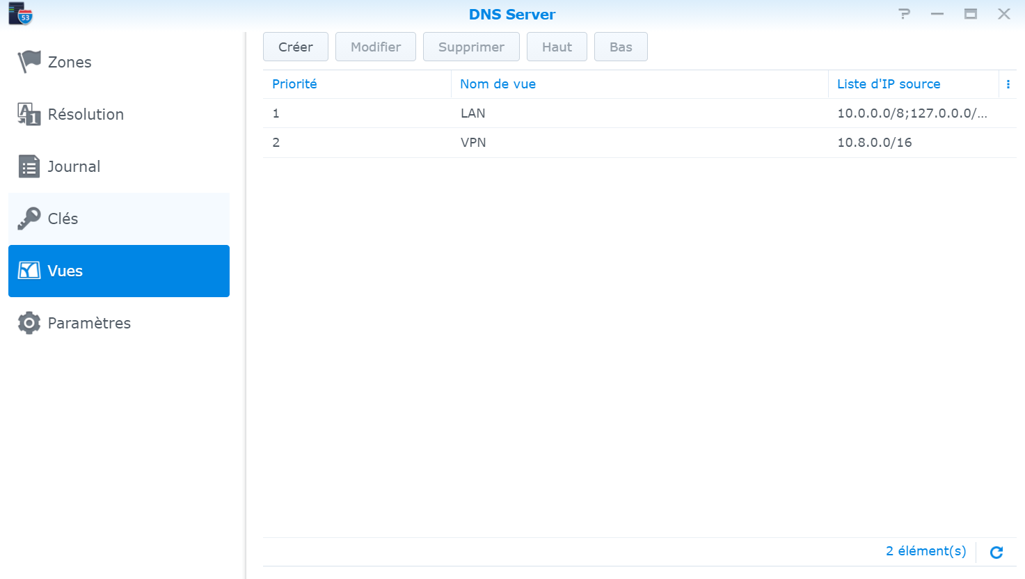

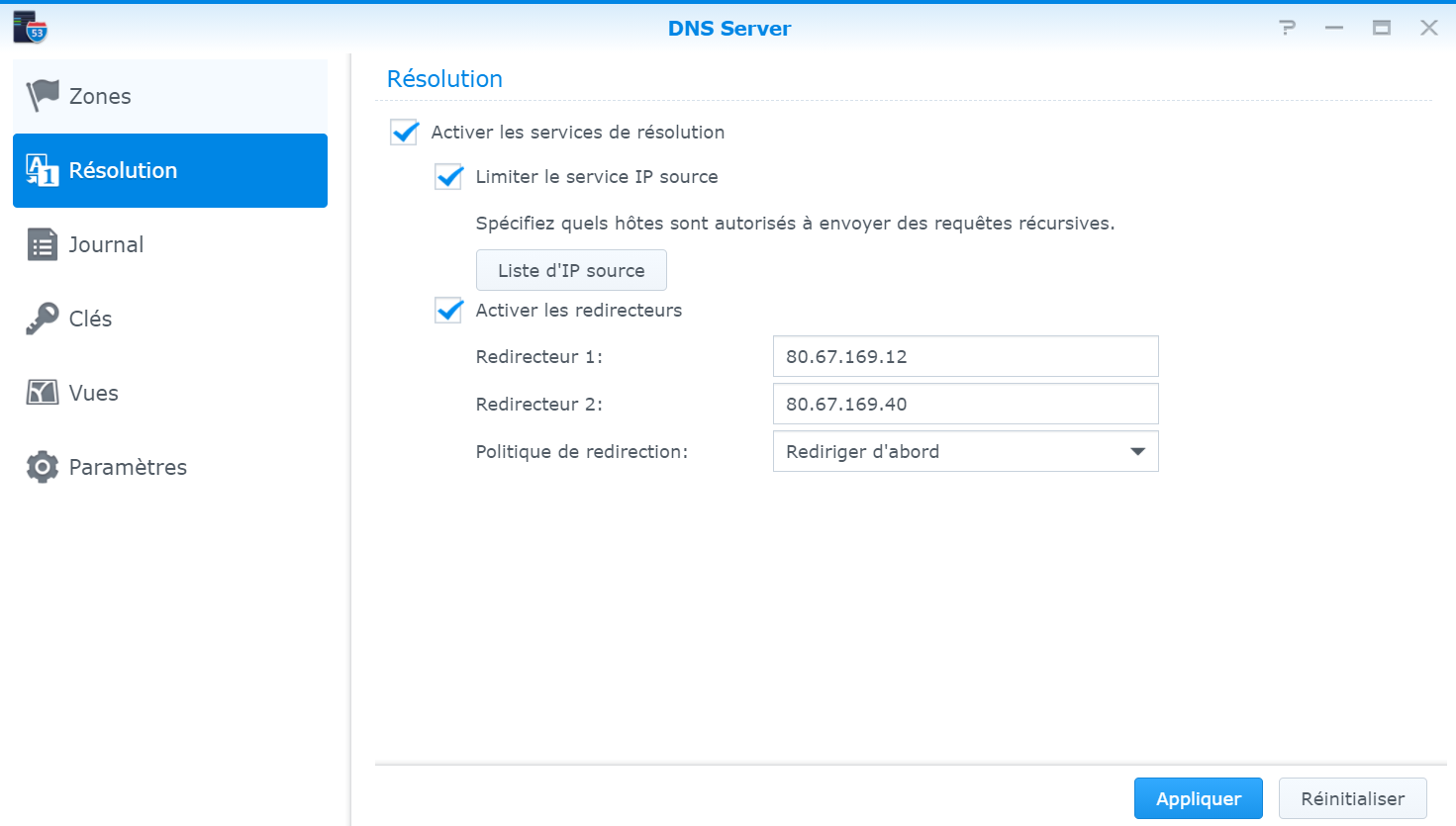

Voici les réglages de mon serveur DNS. Dites-moi si qq chose cloche...1313823234_Capturedcran2020-11-07173645.thumb.png.532fbf1c214b190618cbf838bc2105e6.png

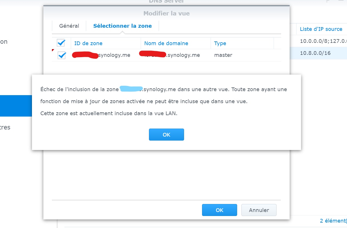

Pour le vpn, je ne peux pas sélectionner la vue, j'ai ce message
1669410797_Capturedcran2020-11-07174417_LI.thumb.jpg.88823b96afe339b1d73997c508696490.jpg

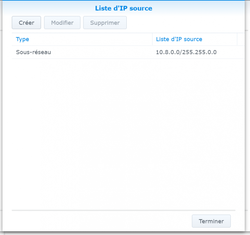

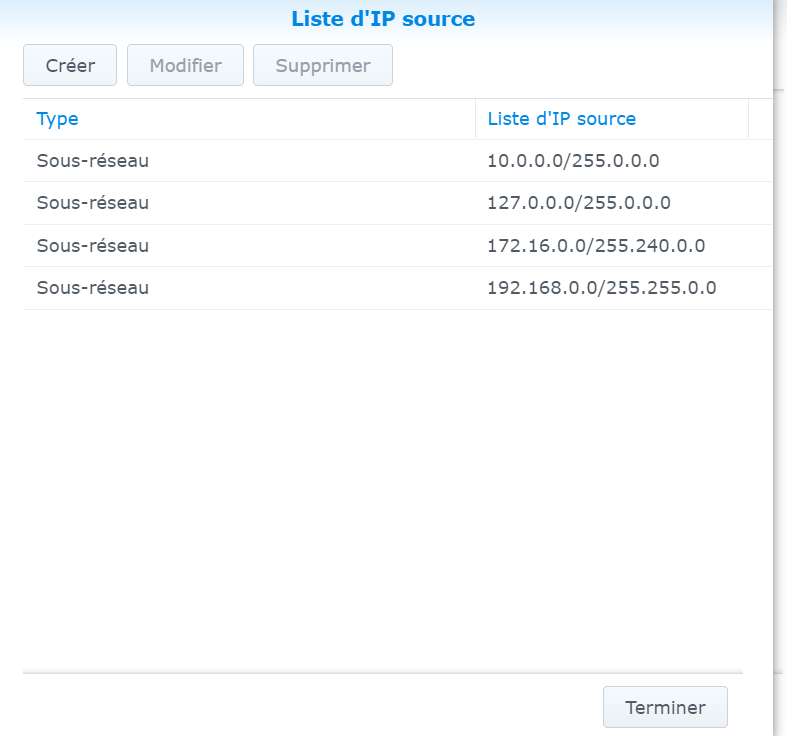

Il faut retirer le sous réseau 1.0.0.0/8 de la vue LAN
Le sous réseau 10.0.0.0/8 inclue le sous réseau 10.8.0.0/16 donc la système refuse de sélectionner les deux vues dans cet ordre car la vue VPN ne sera jamais utilisée

J'ai toujours le message suivant malgré la modification
1874266961_Capturedcran2020-11-07174417_LI.thumb.jpg.e3834319b400fd4146353fa03928d703.jpg

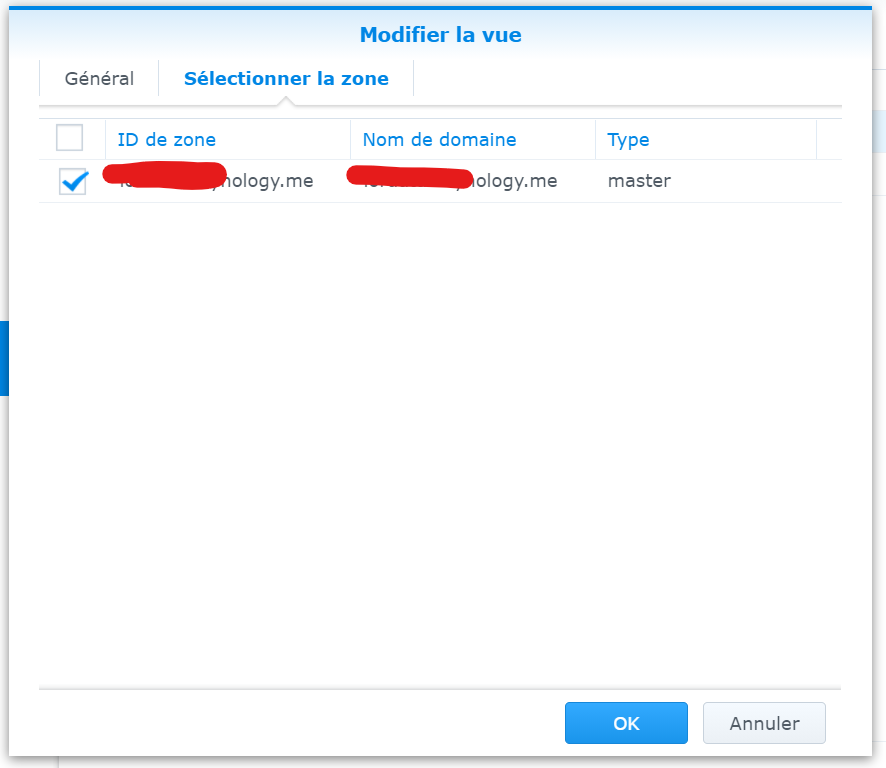

Ah mais il faut faire 2 zones ! Une pour chaque vue.
Et bien tu en crées une deuxième, comme tu as créé la première.
Tu suis ce que j'ai dit quelques messages plus haut.
@lordatao
Tu crèes une seconde zone master à l'image de la première. La seule différence, est que tu utilises l'@IP 10.8.0.1 au lieu de 192.168.1.36.
Ensuite tu fait pointer respectivement les vues LAN et VPN sur la zone master correspondante.
