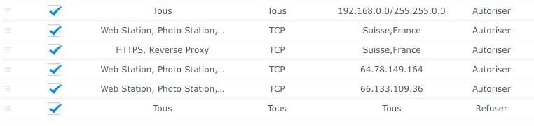

voici mes paramètres de pare-feu:
Merci d'avance
Lia

Dans le par-feu, à part le réseau local je n'ai autorisé aucune IP à accéder aux ports 5000 et 5001.
fais moi une capture de ton pare feu stp ainsi que celui de ton routeur. Merci

3. configuration du pare feu
j'ai créé les règles en utilisant pour ports "sélectionner à partir d'une liste d'application" (correspondant au port 80 et 443). Est ce que le problème peut venir de là ?
ça donne ça:

  1. Pas la peine de cacher ton IP privée (celle du NAS). Personne peut rien en faire...
  2. Ok, donc tu n'as que le port 80 et 443 d'ouvert.
  3. A quoi correspond les règles HTTPS, Reverse Proxy ? Elles ne seraient pas de trop ? Web Station et Photo Station ouvre déjà le port 80 et 443 normalement.

re-3. webstation, photosation à 80 et https à 443

1) Pourquoi est il conseillé d'utiliser un nom de de domaine venant d'un fournisseur autre que Synology ? Si j'ai bien compris Synology propose bien de le faire avec un nom de domaine en synology.me mais cela ne semble pas conseillé.
2) Au niveau sécurité, le reverse proxy est conseillé comparé à l'ouverture simple d'un port via l'ip de ma box. Pourtant, étant chez orange ma box a une IP dynamique.
Pour accéder à mon NAS je suis donc obligé de la connaitre (mais cela est très rapide pour moi même de l'extérieur via l'appli "Ma livebox") puis je précise le "port exotique" que j'ai défini en NAT/PAT pour accéder à DSM.
Ma question sur ce point est simple : mon IP de livebox changeant régulièrement, cela n'est il finalement pas plus sécurisé que d'avoir un nom de domaine qui peut être trouvable et qui permettrait à un hacker de travailler longuement dessus pour tenter de rentrer ? Avec mon IP dynamique, lors de son changement c'est comme si je déménageais sans laisser de trace non ?
Merci par avance pour vos précisions.
  1. Pas fiable. Service souvent en rade et au moins, ton nom de domaine est à toi.
  2. Lit mon tuto sur le nom de domaine 😉 Le faite d'avoir une IP d'ynamique ne change absolument rien !
  3. Fonction DDNS fait que tu n'as plus à la connaître...
  4. Aucun rapport avec les changements d'IP. Si un hacker t'a dans son viseur, il aura en permanence ton IP... Ne t'inquiète pas pour ça.
J'ajouterais que les NAS Syno en terme de sécurité sont fiables. On le saurait si il était facile de rentrer dedans !
Pour les rares ici qui rencontrent des soucis de sécurité, on se rend vite compte qu'ils ont soit mal configurés leur NAS, soit le soucis vient d'un ordinateur etc... Et bien souvent, c'est à cause d'une erreur humaine !
Si tu suis les tutos à la lettre, tu ne crains pas grand chose (pour le moment en tout cas).
Cela fait quelques mois que j'ai appliquer le tuto et que je suis en possession du ds218, j'ai suivi le(s) TUTO en tout genre en s’intéressant et en comprenant (le pourquoi du comment).
J'en profite pour remercier FENRIR ainsi que tout ceux qui prennent le temps de faire des bons/Beau Tuto MERCI !!!
- Je suis un particulier qui numérises des docs (fiche de paie, impôt...), j'aimerai avoir votre avis concernant la sécurité des docs si je les mettais sur le NAS.
- Comme j'ai pu voir (le risque zéro n’existe pas).
- J'utilise beaucoup les application Android en extérieur en passant en HTTPS et NDD (synology.me).
Infos de ma config :
- FAI -> DS218 -> WIFI-> PC&android (NAs Familial)
- port ouvert au net (FAI) 80 & 443
- Parefeu NAS fermer au monde sauf local & france (pour faire simple)
- HTTPS et let's encrypt (OK)
- VPN (syno ou non) & Reverse Proxy (PAS sentie le besoin)
Ma question est la suivante :
Peut-on s'introduire par le net et consulter, modifier... les docs qui se trouve sur le nas ? Quel chance ais-je que cela se produise ?
Sachant que pour l'instant je sauvegarde manuellement les docs administratif sur un clée USB sandisk avec leur logiciel de chiffrement fournit avec la clée usb, puis rangé dans un placard.
Pour moi cette question est légitime il s'agit de papier privée et en parcourant le net je n'est pas trouver cette réponse encore.
Merci d'avance.
Moi j'ai essayé de parcourir le net pendant des mois pour savoir quand ma mort surviendrai mais je n'ai pas non plus trouvé d'informations à ce sujet 🙄
Plus sérieusement, le risque zéro n'existe pas ! Aujourd'hui tu es à l'abri, demain, peut-être pas.
Ça dépend d'énormément de choses. Et oui c'est possible !
Si maintenant, tu ne veux prendre aucun risque et ça peut se comprendre selon l'importance que l'on donne à nos données quel qu’elles soient, alors débranche ton NAS d'internet.
