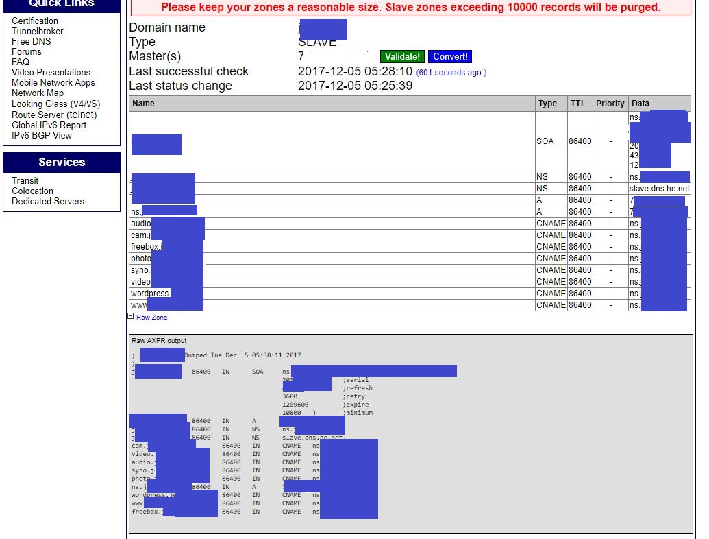

Bon, j'ai progressé, mais, je suis bloqué sur un dernier point qui peut-être mineur ou bien rédhibitoire.
J'ai suivi le tuto de Fenrir jusqu'à la création de la zone publique sur le NAS.
J'ai choisi un serveur secondaire chez Hurricane Electric :
Il suffit de s'enregistrer puis dans la page freeDNS on crée une zone slave en renseignant son nom de domaine et le DNS du NAS.
Dans la zone publique du NAS :
 - on enregistre en ressource  le serveur secondaire par une entrée NS  :  slave.dns.he.net (imposé)
- on ajoute l'adresse IP du serveur ci-dessus comme règle de transfert de zone (216.218.133.2)
-on active la règle de notification avec l'adresse IP 216.218.130.2 (ns1.he.net)
Enfin dans son domaine, on déclare son DNS du NAS et slave.dns.he.net   et..... un des DNS suivants ns2,ns3 ou ns4.he.net..
Tous ceci permet de rapatrier au bout de quelques minutes les enregistrements de la zone publique dans la zone slave du serveur secondaire et au bout de plusieurs jours de propager dans le monde entier l'enregistrement SOA de son domaine et les enregistrements ns de ses serveurs (ns.mondomaine et slave.dns.he.net).
J'ai alors retiré le troisième DNS du domaine pour ne garder que ns.mondomaine et slave.dns.he.net puis fait un test zonemaster avec ces deux dns.
Résultat : Il y a encore 3 règles qui ne sont pas vertes, apparemment dûes à un défaut de communication avec slave.dns.he.net ( entre autre sur le port 53).
Si je fais un nslookup  mondomaine slave.dns.he.net  je reçois un timeout   avec ns1 ou ns2 je suis informé que la requète est refusée.
Voilà toute la salade avec les différents serveurs de HE je l'ai lu sur le site de HE ou sur leur forum. J'ai aussi essayé de nombreuses combinaisons mais celle ci-dessus a donné le meilleur résultat au zonemaster mais voilà..... j'ai un serveur secondaire qui refuse de répondre à mes requêtes.
Quelqu'un aurait-il une idée ?
Mon PC et mon NAS fonctionnent plutôt bien comme cela. C'est DNS serveur qui répond aux requètes. Mais si j'arrête mon NAS c'est un dns de Free qui prend le relais et non celui d'HE.
Bonne fin de soirée
ça donne cela
Hier j'avais un timeout maintenant j'ai 'no response from server' ce que confirme le test zonemaster dont la réponse est identique à celle d'hier.

Petit progrès, j'ai remplacé slave.dns.he.net par ns2.he.net dans le NAS et sur mon domaine (en serveur secondaire) et ce matin je vois sur l'interface web de HE que le transfert de zone c'est bien effectué et que le test zone master est vert sauf pour la connectivité (une seule mise en garde :  les adresse IP6 des DNS sont dans le même AS).
La propagation du ns2 est en cours sur Whatsmydns.net.
Par contre un nslook sur mon domaine par ns2 donne toujours : query refused.
Une idée ?

Je viens de tester, pour moi tout est ok
NS de ta zone :
  • ns.tondomaine.fr (ton nas je suppose)
  • ns1.he.net
SOA identique sur les 2
Test de résolution sur www.tondomaine.fr=> ok avec les 2 ns
~$ dig +short www.tondomaine.fr @ns.tondomaine.fr
ns.tondomaine.fr.
78.xxx.yyy.zzz
~$ dig +short www.tondomaine.fr @ns1.he.net
ns.tondomaine.fr.
78.xxx.yyy.zzz
ps : l'avertissement sur l'ipv6 de HE n'est ni grave ni bloquant
