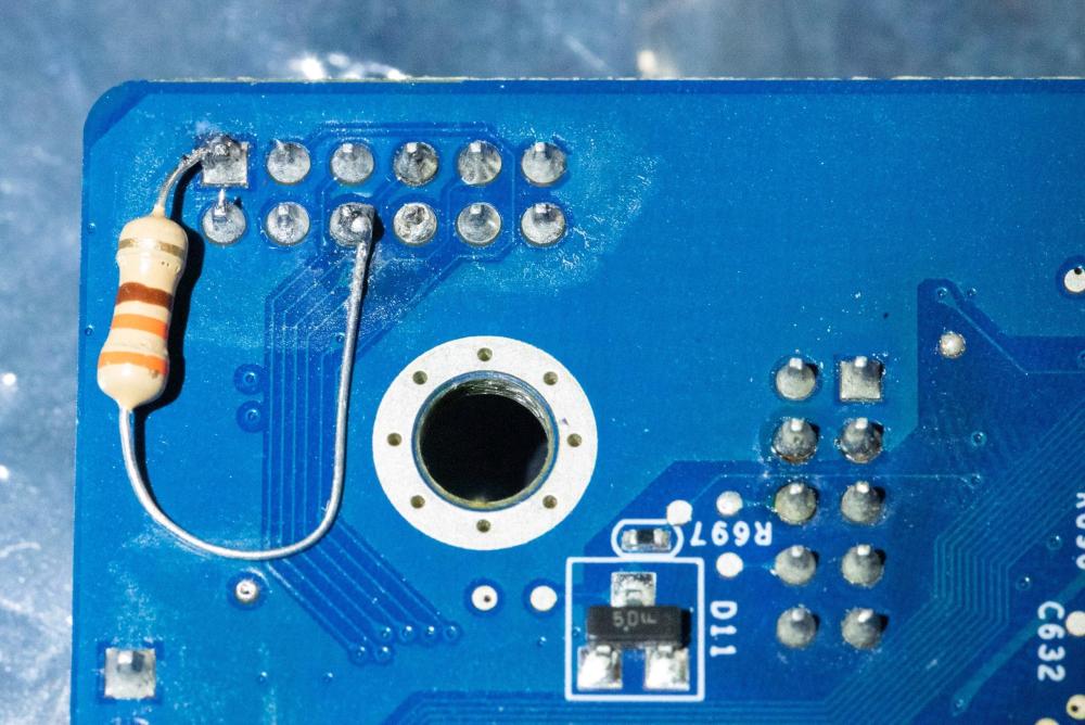

  • Bonjour, J'ai remplacé la résistance de 100 ohms par une 470 ohms comme recommander sur ce topic. Tout fonctionne correctement et je remercie tous ceux qui contribue à aider et partager leur

Pour la petite histoire, mon DS415+ est tombé en rad en mars 2020. Grace à vous j'ai pu souder une résistance de 100ohm. Mais voilà l'histoire s'est terminée début septembre. Le nas refusant de démarrer.
Après lecture de ce post, j'ai acheté des résistances de 470 ohm et de 330 ohm. J'ai soudé la 470 mais nada, le nas ne démarre pas. Je retire la résistance le nas démarre ... avec les leds en orange / bleu.
Pensez-vous que sa sert de souder celle de 330 ohm ou c'est une perte de temps ?
Bien à vous
Il y a 11 heures, slert a dit :
D'après ce qui a déjà été constaté, les Nas Synology de la série "xx15" déjà réparés avec une résistance de 100ohms finissent par tomber en panne définitivement, car le transistor restant sur le circuit d'horloge 25Mhz permettant la lecture du bios au boot finit par lâcher surement par surcharge. (voir mes explications sur la page précédente)
Donc changer cette résistance n'aura plus aucun effet, c'est trop tard.
La seule possibilité restante est soit de récupérer un autre signal d'horloge équivalent déjà présent sur la carte mère, soit de le synthétiser avec un oscillateur à la bonne fréquence ou mieux, asservi et synchronisé à l'horloge principale du processeur (par division ou synchro PLL)
Cette solution n'a jamais été testée, mais il serait intéressant que je récupère un NAS HS pour que j'essaie de faire un prototype de ce "circuit d'horloge alternatif".
Si vous êtes volontaire pour cette expérimentation, on peut s'entendre par MP pour les modalités...

Il y a de ça plusieurs mois j'ai eu ce problème sur mon DS415+ qui refusait de démarrer, la led status ne s'allumais pas, les 4 voyants de disques sont en orange et le voyant bleu d'alimentation clignote.
J'ai réalisé la réparation que l'on vois un peux partout qui est de souder une résistance 100ohms sur la CM (marron). Puis le NAS a redémarré jusqu'à aujourd'hui ou j'ai de nouveau le même problème.

Pour ma part ce n'est pas un Syno mais un QNAP TS-851 que j'ai réparé avec une résistance de 100 ohms comme indiqué dans ma vidéo.
Ca fait 6 mois et il marche toujours, mais si j'ai le temps je la remplacerai par une résistance >400 ohms: ça lui permettra de durer plus longtemps...
Par contre si quelqu'un travaille sur un projet de regénérer la clock 25Mhz pour continuer de fonctionner après sa "2ème mort", là je suis très intéressé !

Possédant un 415+ défaillant mais seulement après + de 6 ans d'activité, je n'ai pas initialement fait le lien avec le défaut présenté sur ce topic. D'où la publication d'un nouveau topic centré sur mon NAS :
Profitant des dernières préconisations conseillant l'usage d'une résistance plus élevée que 100Ω, j'ai fait souder une 330Ω qui était sous la main. Mon 415+ ayant la même carte mère que l'exemple présenté sur le topic de HFR, ce fut sans difficulté.
Maintenant plus qu'à observer si ça tient dans la durée.
Modifié par NivekFr
Il y a 17 heures, NivekFr a dit :
S'il a redémarré avec la résistance de 330 ohms, c'est que l'horloge fonctionne et que les signaux lui conviennent.
Donc peut-être qu'il mourra un jour, mais tu auras surement prolongé sa durée de vie par rapport à une résistance de 100 ohms.
Il faut d'ailleurs que je fasse pareil sur le mien, mais je manque de temps (je n'ai pas complètement fini de tout mettre en place sur son successeur)...

Le remplacement de la résistance de 100Ω par une de 470Ω (ou 330Ω) est recommandé.
Ça ne pourra que rallonger la durée de vie du NAS, si le 2ém transistor du circuit d'horloge n'a pas encore été trop dégradé.

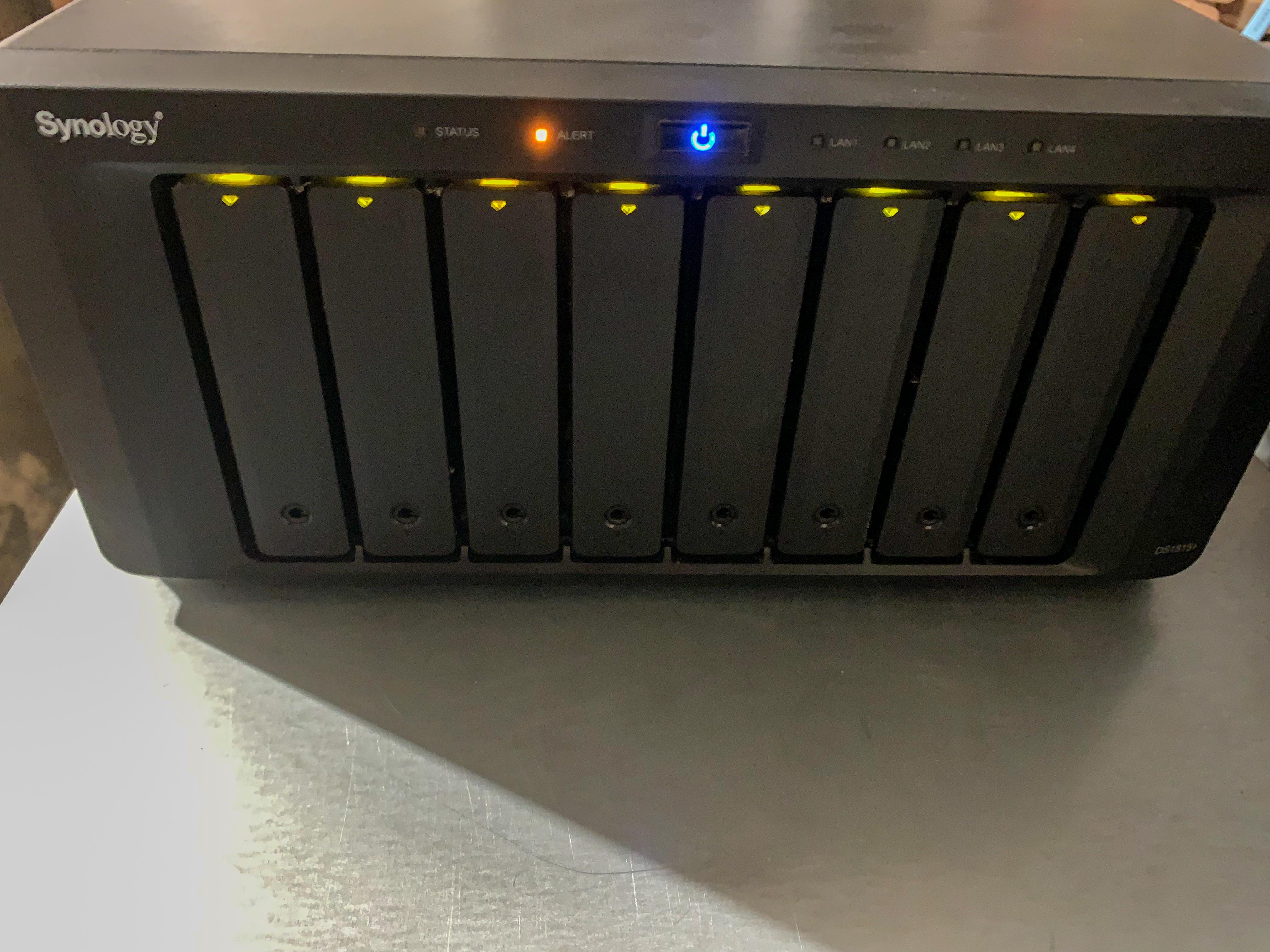

Bon bien je crois que je suis dans ce cas bien précis !
11. j'ai acheté un NAS Synology DS1515+ - neuf
2. il a fonctionné +ou - 10 mois, a commencé à montrer des défauts disques, puis perte d'un disque, puis un second, et ensuite il n'a plus démarré.
3. après avoir contacté le SAV Synology, ils m'ont finalement demandé de le renvoyé, et il m'en on renvoyer un nouveau.
4. il y a quelques mois il a recommencé le même cinéma, pour finir par ne plus vouloir démarrer. j'ai cru à un problème d'alimentation. J' ai acheté une alim en espérant le sauver, mais rien à faire il ne démarrait toujours pas.
5. je viens de découvrir ce post et suis surpris de voir que le problème était bien connu du constructeur. J'ai donc démonté mon NAS, et la j'ai été surpris de voir que le NAS qu'il m'ont renvoyé en remplacement possédait déjà la résistance. J'ai essayé de faire démarrer sans la pile, on se sait jamais, là le démarrage a été un peu plus loin, les ventilateurs démarrent, la lampe bleu clignote, l'orange (Alert} est fixe, et on entend les disques qui démarre, mais pas de fumière verte des disques. et puis après quelques secondes, il s'éteint, et ensuite impossible de le relancer. sauf si on enlève la fiche d'alimentation 230v et que l'on essaye plusieurs heures après, mais de toute façon pour arriver au même résultat.
Merci Jacaj pour tes recherches, j' espère que tu nous trouveras une solution 😉
