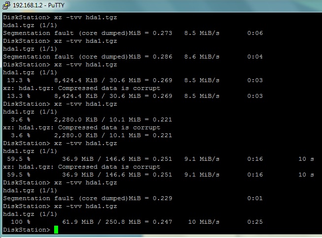

En enchainant sur un xz -t hda1.tgz ou un xz -cd hda1.tgz > SynoUpgrade.tar, j'ai un segmentation fault (core dumped) sur les 2 commandes.
Par ailleurs j'ai fait 4 tests:
1) un XZ qui s'exécutait bien avant sur un hda1.tgz d'un vieux DSM_DS213j_3222.pat (puisque j'ai déjà mis à jour mon NAS avec) et maintenant me donne l' erreur:
DiskStation> tar -xvf DSM_DS213j_3222.pat
DiskStation> xz -t hda1.tgz
Segmentation fault (core dumped)
2) J'ai rapatrié ce même hda1.tgz sur Windows et j'ai exécuté sur dos la fonction xz (marche sans problème) après avoir téléchargé xz-utils:
C:\Users\Laurent\Desktop\xz-5.0.5-windows\bin_i486>xz -tv hda1.tgz
hda1.tgz (1/1)
  100 %        61,9 MiB / 250,8 MiB = 0,247    40 MiB/s       0:06
3) Sur le NAS, j'ai executé un XZ sur un autre tar.xz et ca marche:
DiskStation> xz -vt xz-5.0.5.tar.xz
xz-5.0.5.tar.xz (1/1)
  100 %     906.9 KiB / 5,030.0 KiB = 0.180
4) Enfin le test le plus intéressant, c'est que j'ai réussi à faire finalement marcher xz -tv hda1.tgz en retapant plusieurs fois la commande!! (on voit l'indicateur de progress en cours qui s'arrete soit à 1% soit à 12% soit à 33% avant la segmentation fault sauf la dernière qui affiche 100% et qui du coup ne fait pas de segmentation fault) :
DiskStation> xz -vt hda1.tgz
hda1.tgz (1/1)
  1.1 %     728.4 KiB / 4,549.1 KiB = 0.160
xz: hda1.tgz: Compressed data is corrupt
hda1.tgz (1/1)
Segmentation fault (core dumped)MiB = 0.280   7.6 MiB/s       0:05

Même principe sur cette copie d'écran:

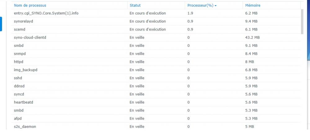

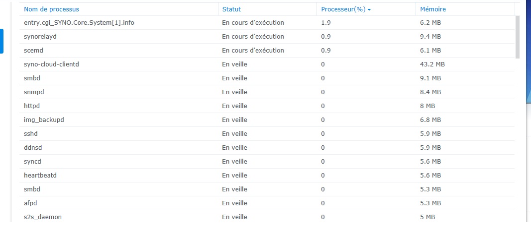

- Par rapport au pb de ressources:
J'ai qu'un seul paquet d'installé: Cloud Station. En gros, le proc est toujours à quelques % d'utilisation seulement et la RAM à 35% (sur 512MB). Jte met la copie d'écran d'utilisation des ressources courantes sur mon NAS (en triant par ordre croissant d'utilisation du CPU):
Quand j'utilise la commande xz -t hda1.tgz, le CPU monte à 100% et la RAM de quelques % seulement en plus.

Le 08/09/2017 à 15:10, flapinou1 a dit :
J'ai donc remplacé le fichier xz de base (du rep système /usr/bin) par un nouveau fichier xz qui pointait en lien vers une busybox. (xz utilise du coup un code différent, celui intégré à la busybox...)
Cette partie-ci je n'y arrive pas. J'ai beau chercher dans différentes archives .pat, soit elles contiennent un busybox sans xz (toutes les 5.2), soit elles ne contiennent pas de busybox (à partir de 6.0.1). Donc je ne comprends pas comment @flapinou1 a réussi à faire fonctionner xz dans sa busybox.
J'ai essayé avec le xz de la 6.0, mais elle nécessite des versions de librairie que ma version (la 5.1) n'a pas:
DiskStation> /tmp/xz
/tmp/xz: /lib/libc.so.6: version `GLIBC_2.17' not found (required by /tmp/xz)
/tmp/xz: /lib/liblzma.so.5: no version information available (required by /tmp/xz)
J'ai donc récupéré ces librairies et utilisé LD_LIBRARY_PATH, ça finit par un segfault:
DiskStation> LD_LIBRARY_PATH=/tmp/lib /tmp/xz
J'ai récupéré le xz d'une 5.2, je constate une légère amélioration (25% de succès contre 0%) concernant la commande "xz -vt hda1.tgz > XZ_LOG2", mais celle utilisée pour la mise à jour (/usr/bin/xz -cd /upd@te/hda1.tgz > //SynoUpgrade.tar), elle, échoue quand même à chaque tentative.
J'ai stoppé tous les services, pas d'amélioration.
Quand j'aurai un peu de temps, je tenterai un chroot contenant le hda1 d'une 6.0 pour voir si xz y démarre correctement. Je remplacerai alors le xz d'origine par celui du chroot.
Je ne comprends pas trop comment un double reset pourrait résoudre ce problème, étant donné que c'est la commande /usr/bin/xz elle-même qui échoue. Comment pourrait-elle se comporter mieux après un double reset ?
Pour info un autre gars a rencontré exactement le même pb en 6.0: https://forum.synology.com/enu/viewtopic.php?f=267&t=116216 . Malheureusement pour moi, la manip qu'il préconise n'a pas permis de régler le problème chez moi.
Modifié par magic.phip
