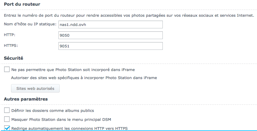

J'ai configuré comme suit PhotoStation :
597c61a6344ec_Capturedcran2017-07-2912_20_21.png.be795e73382a869d2e3f595cc67ad783.png

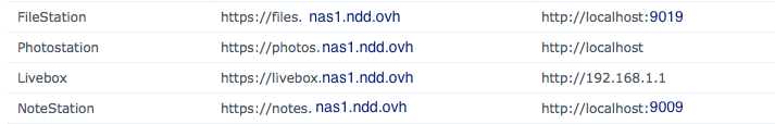

Voilà ce que j'ai mis dans la partie Proxy Inversé du Panneau de configuration de DSM et qui permet d'utiliser avec succès FileStation/NoteStation/Livebox :
597c6101146e6_Capturedcran2017-07-2912_12_35.png.579a7d38ebb3ae876aa436ed28a34420.png
Ces trois accès fonctionnent bien.
Légende : en bleu ce qui fonctionne bien, en rouge ce qui ne fonctionne pas...
Pour accéder à DSM, j'utilise nas1.ndd.ovh:9001.
Si j'utilise cette adresse sans préciser le port (nas1.ndd.ovh) j'accède aussi à DSM et l'adresse dans la barre du navigateur change pour nas1.ndd.ovh:9001.

Photostation fonctionne avec les ports 80 et 443. Les ports que vous définissez dans les réglages (9050 et 9051) sont seulement là pour donner accès au partage des dossiers ou des photos sur internet et les réseaux sociaux. Pas pour accéder à l'application.

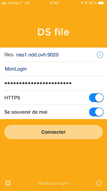

Sinon, le files.nas1.ndd.ovh fonctionne bien depuis un navigateur, mais ça ne veut pas fonctionner avec l'application DSFiles sur mon smartphone (iOS).
Il faut que je spécifie le port de FileStation comme cela :
Une idée du pourquoi ça ne veut pas prendre seulement le files.nas1.ndd.ovh ?
(j'ai spécifié un port pour le HTTP dans le portail des applications).

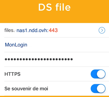

il y a 15 minutes, MilesTEG1 a dit :
Il faut que je spécifie le port ...
Parce que les dev de Syno de certaines applis partent du principe que si tu mets un nom de domaine c'est que tu utilises QuickConnect, donc selon ta conf réseau, parfois ça marche sans les ports, parfois non.
Néanmoins c'est le port 443 que tu devrais préciser ...

Il y a 5 heures, MilesTEG1 a dit :
  • NotesStation : aucune idée, jamais testé
  • Livebox : ok mais vraiment TRÈS dangereux => passe par le VPN (il y a aussi un tuto)
  • FileStation : https://files.nas1.ndd.ovh => http://localhost:9020 (pas https, c'est inutile de chiffrer entre le nas et le nas, mais il faut que le port 9020 soit en http)
  • DSM : https://nas1.ndd.ovh => http://localhost:5000

C'est à dire ? (pour ce qui est surligneur en gras/rouge)
Haaa je viens de comprendre :mrgreen:
En mettant comme port 443 comme ce qui suit, ça marche !!!! (vive l'application développée avec les pieds :rolleyes:)
