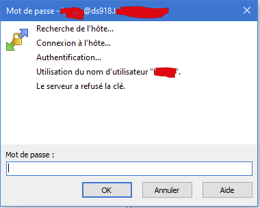

j'avais pourtant l'impression que certains y arrivait. Mais oui cela ne semble pas évident. Pour ce qui est de l'utilisateur "root", cela fonctionne parfaitement en SCP (y compris la console), donc je vais rester là dessus pour le moment.
Juste un mot : j'ai essayer d'utiliser la paire de clés privée/publique pour un autre utilisateur que "root" ou "admin" (utilisateur disable suivant les bonnes pratiques), et WinSCP me répond : "le serveur a refusé la clé". Alors que j'avais pourtant bien créé et rempli le <home>/.ssh/autorized_keys pour cet utilisateur ... ? Il y a t'il quelque chose de plus à configurer ?

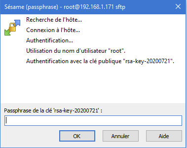

Bonjour @pascalg57,
WinSCP user "root" protocole "SFTP" fonctionne avec une paire de clés ssh-2 ??? quels sont tes réglages stp ?
@oracle7,
  • comme de bien entendu, le compte "admin" standard DSM est désactivé. J'utilise donc un autre compte "toto" appartenant au groupe "administrators".

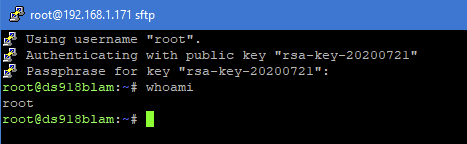

  • après la génération de la paire de clé, je teste d'abord avec Putty, user = "root" => OK.image.png.d82a8fb1c0db31c611b926f0cd7a2a65.png Ici je ne mentionne pas du tout le user "toto" du groupe "administrators". L'échange de clés est bien fonctionnel.

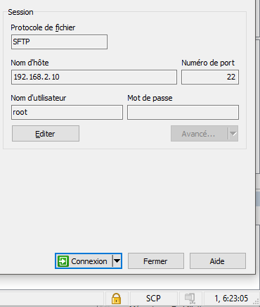

  • Puis sous WinSCP, avec la même paire de clé, le même user = "root" :
    • si protocole SCP : image.png.ca0ebc30a5bd5f096972b2c7d0b8c0c5.png puis connexion OK : image.png.a8c9e10e713088759fe53138670a59a3.png

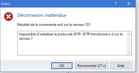

    • si protocole SFTP, toutes choses égales par ailleurs : image.png.0dce814dc7b9c7c40d349e3301c417ab.png mais ensuite image.png.070ab2ff1b6e6d049cfadc7f03b5a337.png
    • et si je prends l'utilisateur "toto" du groupe "adminsitrator" en SFTP  : image.png.b0311543c1062cb4223d50ae7d97a554.png puis en saisissant le mot de passe du compte "toto" (pas de la clé refusée) : image.png.34c2acf919517c11a7ccab6489f91fd2.png connexion OK en SFTP => donc le serveur SFTP fonctionne
Et donc le seul problème, c'est le user "root" avec le protocole "SFTP" .... Donc si quelqu'un sait faire fonctionner ce cas là. ....

Tes copies d'écrans me font réagir car voilà ce que j'ai : (j'ai superposé l'écran de login sur l'écran WinSCP une fois loggé)
Ce qui est bizarre c'est que le protocole affiché pour le login est SFTP et celui une fois loggé est SCP. (aparté : je fais tous nos tests avec cet environnement).
Du coup je suis aussi un peu perdu, même si cela fonctionne comme cela depuis la première installation de WinSCP.

@oracle7,

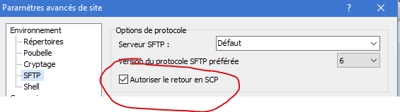

je ne dirais pas que ça me rassure, mais au moins on est cohérent. En fait c'est ce qui se passe quand tu n'actives pas sftp sur le NAS. Alors WinSCP se replie sur le protocole SCP.  Mais lorsque le sftp tourne sur le NAS, alors même si il y a un problème, WinSCP ne se replie pas sur SCP et on reste en erreur essayant désespérément de passer par sftp.
C'est configuré là sur WinSCP : image.png.bffc396af48c6f58cc4382fe195fbfff.png
Bruno78
Modifié par bruno78
Et du coup, après avoir fait un certains nombre de tentatives (sur une VM DSM et l'avoir plantée plusieurs fois) je crains que la restriction posée par Syno sur l'accès "root" en sftp au NAS ne soit guère surmontable, en tout cas pour moi. DOnc oui, l'option de @.Shad. de passer par un Docker openssh-server doit pouvoir contourner le problème.

 Bien vu le "Autoriser le retour en SCP", cà explique tout.
Donc, j'en conclue qu'on va en rester là avec cette configuration et que ce sera le même cas de figure (par défaut) pour tous les autres utilisateurs qui suivront le TUTO "Accès ROOT et SSH avec DSM6". Donc pour nos affaires c'est bon. Ouf ...

Je te confirme : c'est bien SCP affiché dans fenêtre de WinSCP. Et lorsque je décoche "Autoriser retour en SCP" dans Environnement>SFTP alors j'obtiens le même message d'erreur que toi....Mais ceci tu t'en doutais j'en suis sûr 😉

Bonjour @unPixel et merci pour le tuto.
Je suis débutant et je sui un peu perdu.
J'ai installé PuTTy / WinSCP et les ai utilisé à plusieurs reprises il y a plusieurs mois.
J'ai aujourd'hui essayé de me reconnecté en root.
Aucun problème via PuTTy en me logant via mes logins admin puis la commande
"sudo su -" : je vois bien le "root@monNAS" en début de ligne dans le terminal.

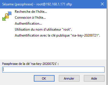

En revanche impossible de me connecter via WinSCP qui me demande la clef privée (que je donne sous forme d'un fichier ppk que j'ai bien) puis une "passphrase" que j'ai perdue (lors d'une migration de mes mdp vers KeePass). Comment faire pour de nouveau me loger via WinSCP ?
Merci d'avance,
Modifié par TuringFan
@TuringFan
Il y a 13 heures, TuringFan a dit :
Si tu as perdu ton MdP, le plus simple serait-il pas de régénérer un couple de clés privée/publique avec une nouvelle paraphrase ?
C'est toi qui vois ....
Modifié par oracle7
