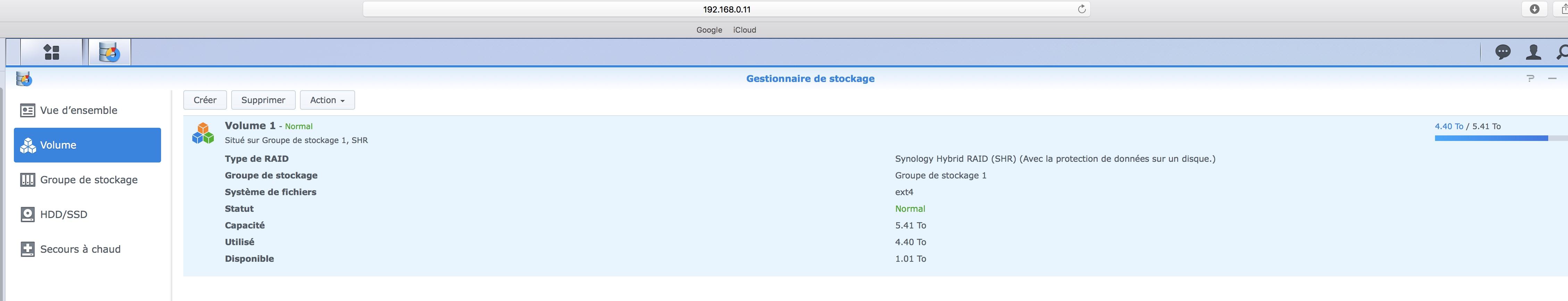

Le 28/09/2017 à 20:02, firlin a dit :
Bonsoir StitchTS,
Si tu as fait al conf de base tu es en SHR avec protection des données ( donc miroir du disque 1 sur le 2 eme )
pour le vérifier gestionnaire de stockage \ volumes :
dans cette fenettre tu dois avoir un volume 1 avec note en haut a gauche SHR avec protection des données
Le 28/09/2017 à 20:16, firlin a dit :

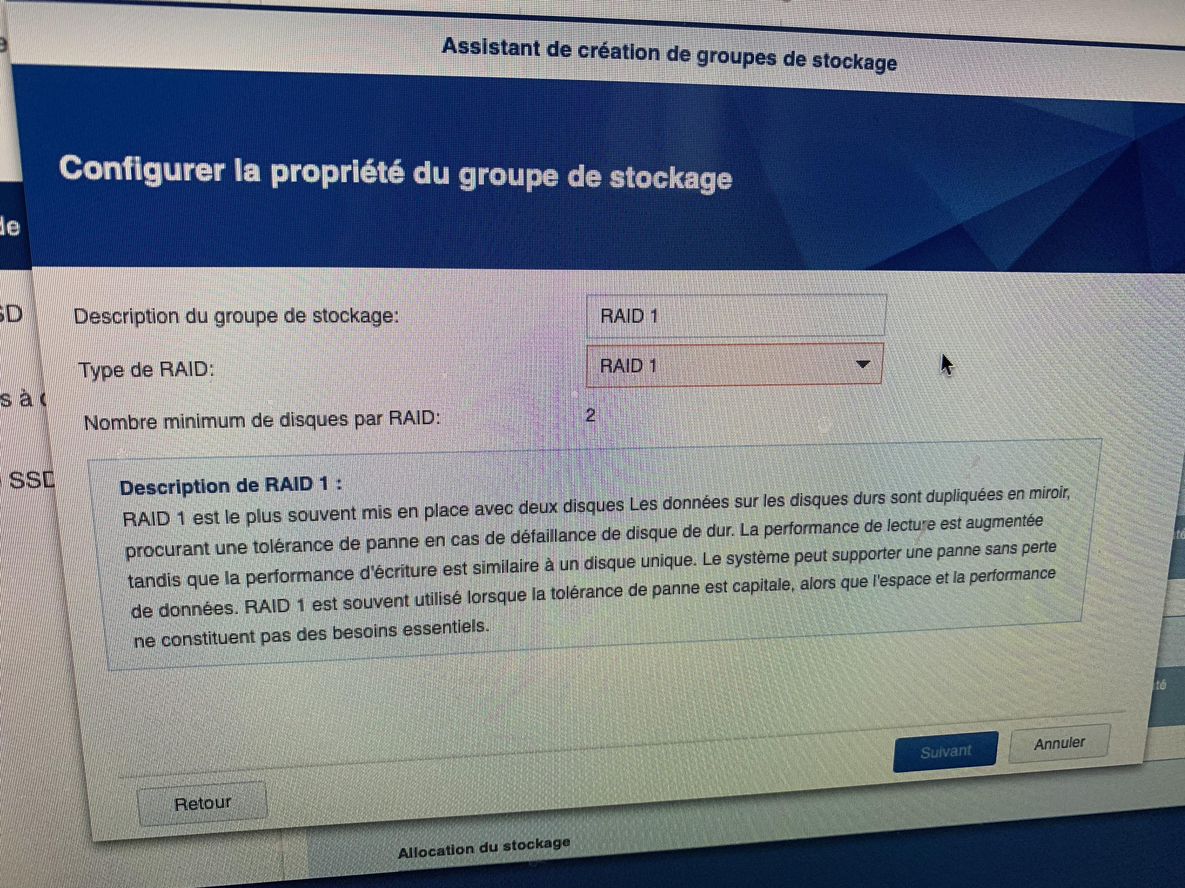

Bonjour firlin j’aimerais savoir les étapes pour mettre 2 disque dur en mode miroir j’ai un nas ds2415+
merci pour ton aide
NICOLAS
Salut Nicolas.
Tu appliques le Raid 1 (mirroring).
Oui, l’explication est correcte.
Le RAID 1 permet de faire de la tolérance de panne (ce n’est pas un moyen de sauvegarde). C’est bien ce que tu cherches à faire?
Non je veux faire une copie de disque si il y en a une qui tombe en panne
j’ai un 12 baies et moi je veux avoir 6 disques que j’utilise et 6 autres qui copie les 6 que j’utilise
Tu dit vouloir une copie... en cas de panne.
Quand tu dis panne: tu parles de perte d’un disque ? Si oui alors le RAID 1 remplira cette demande (je ne te parlerai pas des autres RAID possibles, car tu ne le demande pas).
Peux-tu (si tu le veux bien) expliquer ton objectif ou ce que tu cherches à faire ?
Oui perte de disque
ce que je veux c’est protéger les donners de 6 disques dur en cas de perte de disque dur
6 disques que j’utilise et 6 disques qui copie
Tu veux avoir 6 disques avec leur miroir.
  • disque 1 -> disque 1bis
  • disque 2 -> disque 2bis
  • disque 3 -> disque 3bis
  • etc…
Dans ce cas tu traites chaque groupe indépendamment des autres. Donc le RAID 1 fera le job.
Tu n’auras le droit qu’à 1 perte de disques par groupe dans ce cas.
Ok très bien mais je sais pas les étapes a faire
quand je sélectionne raid 1 il faut 2 disques minimum , quand je fais suivant il me sélectionne drive 2 et drive 3 alors que je veux que le drive 2 copie le drive 1
Quelle est ta configuration actuelle ? Groupe ?volume? disques?raid ?
Depuis ton gestionnaire de stockage tu trouveras les infos à travers les onglets « volumes » « groupes ».

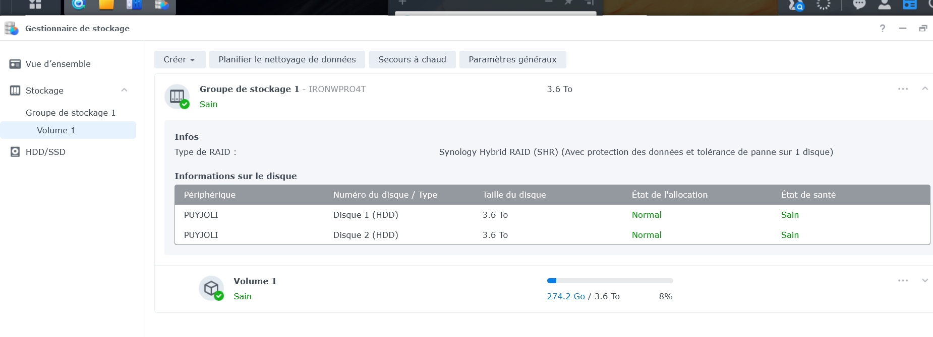

Bonjour, j'ai le même problème, je me demande si mes disques sont bien en miroir, car lorsque je regarde le disque 2, il est vide. Lors de l'installation j'avais le choix de mettre 1 ou 2 disques, j'ai mis 2, mais est ce une erreur !?
J'aimerai avoir un disque de 4T et un autre de sauvegarde au cas ou, mais automatiquement copié. Est ce le cas !?
En vous remerciant
Renaud
bonjour @TASUME,
Oui vous êtes bien en SHR avec protection des données, c'est noté sur votre capture !
Synology Hybrid RAID (SHR) (Avec protection des données et tolérance de panne sur un disque).
il y a 21 minutes, TASUME a dit :
il est pas vite vu que les données sont recopier sur celui-ci (dans le capture ile s note que le disque 1et 2 sont utilisé pour le raid)

Merci, c'est bon alors....j'étais en train de tout déplacer du 1 vers le 2, car il n'y a que cette possibilité dans Backup de copier 2 vers 1. Je rétabli alors.
