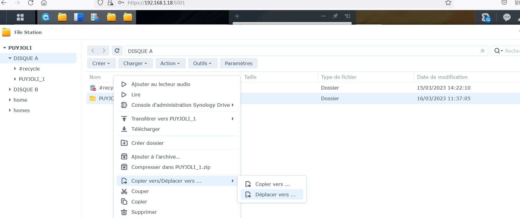

Ca aussi c'est surprenant. Si vos disques sont en SHR avec protection des données, alors il est IMPOSSIBLE de faire un backup d'un disque vers l'autre. Si vous avez pu le faire c'est que vos disques ne sont pas en miroir.
C'est pourtant ce qui est indiqué, " SHR avec protection...." voyez la capture d'écran plus haut.
Et celui ou je déplace.
En miroir c'est un disque externe seagate avec un autre disque seagate externe aussi.
J'ai cassé un disque IronWolf sur mon Nas, à cause d'une panne de courant...... le second disque était vide, il y a une semaine.
J'ai remis 2 disque de 4 T chacun, que je voudrais sécuriser si l'un casse l'autre à la sauvegarde

Il y a 8 heures, Mic13710 a dit :
J'ai fait ça ! en miroir c'est les externes seagate, pas le Nas

Il y a 7 heures, TASUME a dit :
Comme mentionné par d'autres membres, tu es en SHR avec protection (= RAID1) donc les 2 disques sont bien en miroir, et ont en permanence exactement les même données (si tu ajoutes un document il est ajouté sur les 2 disques en même temps, si tu le supprimes, il est supprimé sur les 2 en même temps...). Si tu en perd 1 disque, tu peut toujours utilisé le NAS avec le 2nd disque et les données seront seront toujours utilisables.
Il y a 18 heures, TASUME a dit :
car lorsque je regarde le disque 2, il est vide.
Il y a 17 heures, TASUME a dit :
j'étais en train de tout déplacer du 1 vers le 2, car il n'y a que cette possibilité dans Backup de copier 2 vers 1.
On voit sur la capture que tu sembles confondre les dossiers partagés DISQUE A et DISQUE B (choix de nom étrange pour des dossiers) avec les disques dur physique.
Ce sont de simple dossier qui ce trouvent sur le Volume1, et ce Volume est sur le Groupe de Stockage qui lui même est constitué de 2 disques qui sont en miroir.
2*disques dur > Groupe de stockage (RAID1, SHR) > Volume > DISQUE A, DISQUE B, home, homes...
Donc ici tu déplaces les données d'un dossier à l'autre, pas d'un disque à l'autre.

Bonjour, Ok merci ça semble maintenant compréhensible pour moi. J'avais mis A et B pour les distinguers et faire un essai, car quand j'ai cassé mon disque 1 l'autre jour, je voulais repartir sur la bonne voie. Mais je me demande maintenant si l'autre jour malgres mon disque cassé si le disque 2 avait la copie, mais je l'ai formaté pour remettre le tout d'un autre disque externe. Ne pas acheter de disque d’occasion IronWolf, comme ils en vendent ca ne tiens pas longtemps.
