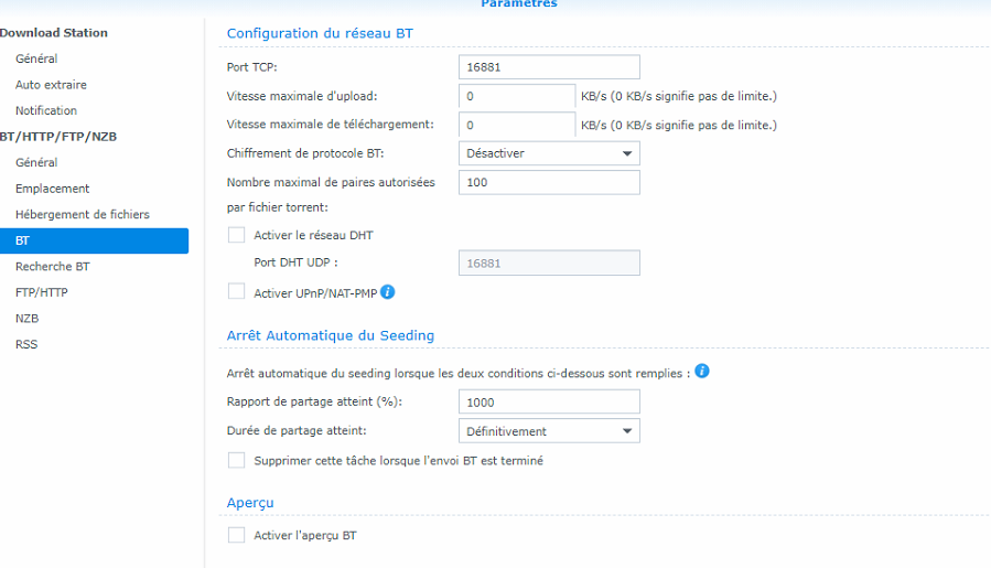

Au niveau de la config de Download Station :

  • activer/désactiver le DHT
  • activer/désactiver l'UPNP

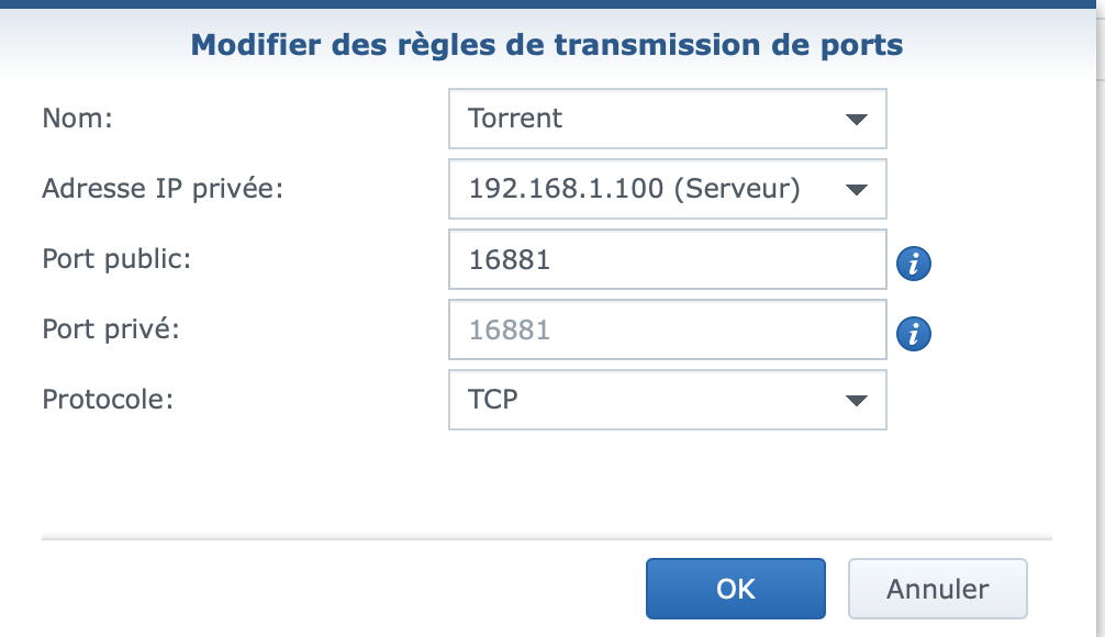

  • bien valider les règles de NAT de mon routeur (port TCP 16881 et UDP 6881)

Avez vous ouvert les port (TCP UDP) 50500 et le (TCP) 16881, redirigés sur l'IP du NAS, sur la box ?

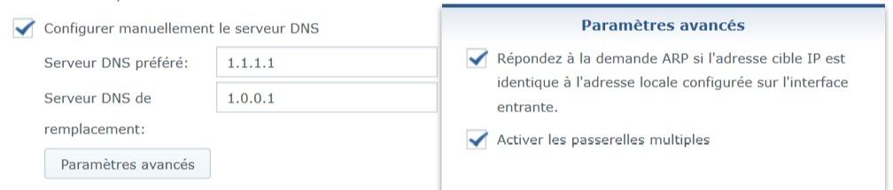

En plus des ports ci dessus, dans les options "réseau" sur le NAS, j'ai changé les DNS : Primaire 1.1.1.1 et Secondaire 1.0.0.1. Et activer les passerelles multiples.

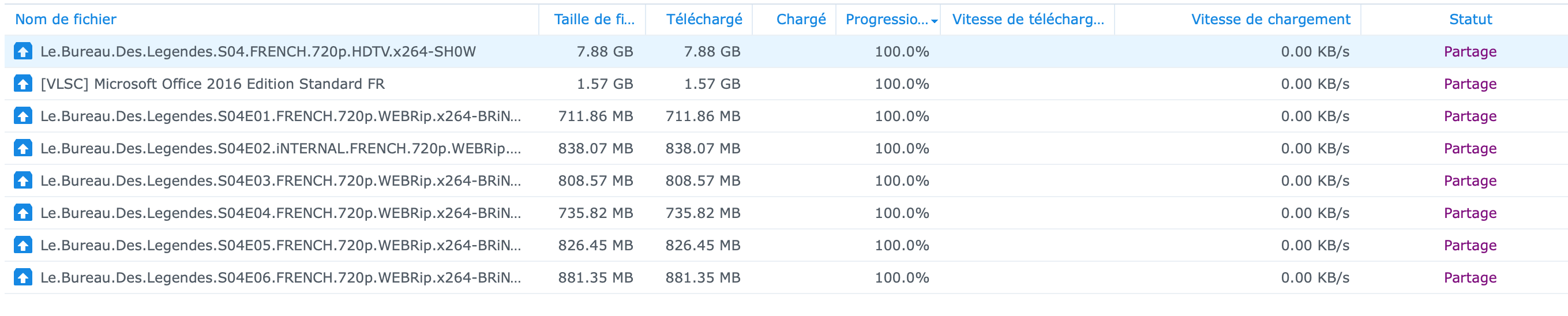

Aucun problème avec Deluge pour Docker depuis septembre.
Ca DL à vitesse max, et ça UL raisonnablement : environ 2-3 Go par jour en moyenne.
Pour ceux qui étaient sur T411 avant il ne faut pas comparer, il y était beaucoup plus facile d'uploader.
Comparativement sur YGG, il faut vraiment cibler ce qu'on met en partage pour espérer monter son ratio.
