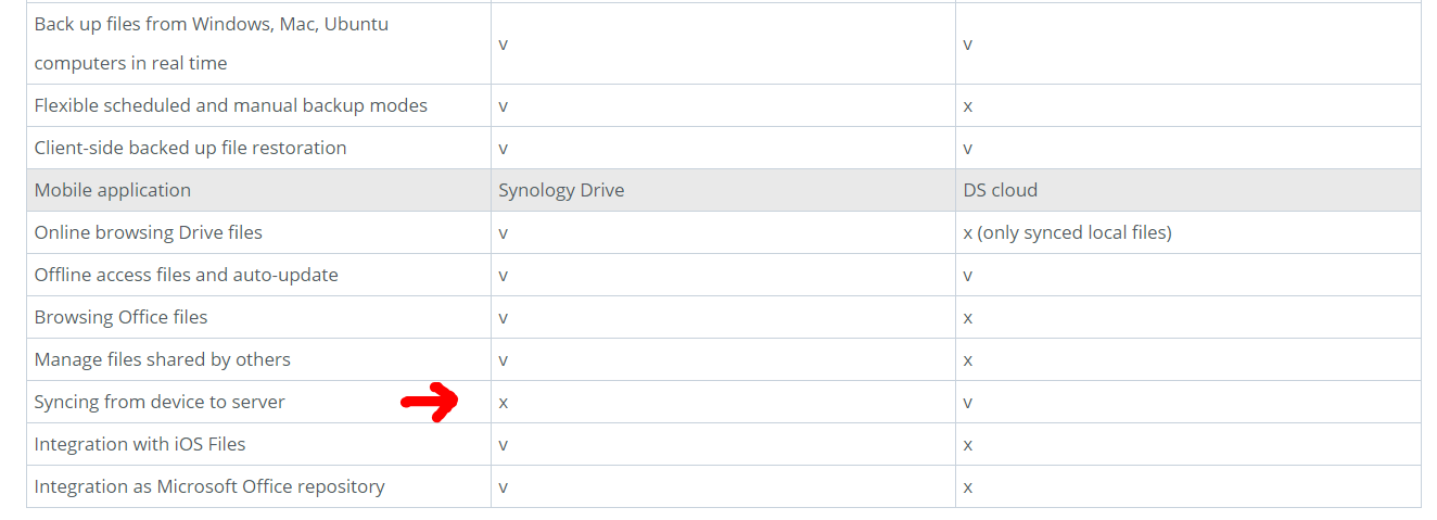

Mon retour (et mes questions) d'il y a quelques jours, si ça peut t'aider :
Ce qui m'embête c'est ça :
https://www.synology.com/en-global/knowledgebase/DSM/tutorial/Collaboration/Differences_between_Synology_Drive_and_Cloud_Station
Quand on dit qu'un produit remplace un autre, on s'assure qu'il dispose des mêmes fonctionnalités.
Voir si dans ton utilisation ça peut poser problème.
Modifié par .Shad.
Si je comprends bien, DS Cloud ne fonctionne plus avec drive ? C'est effectivement ballot si la synchro entre le serveur et l'application mobile est à sens unique.
Autre question, est-ce que le dossier natif côté serveur (cad celui qui est créé lors d'une première installation de drive) s'appelle CloudStation ou bien porte t'il un autre nom ? C'est important de le savoir car lors du passage de CloudStation à CloudStation Drive, la nouvelle version gardait l'ancien dossier, mais si une nouvelle synchro devait être faite, alors CS créait un sous-dossier Drive, ce qui doublait le contenu. Donc, si le nom du dossier côté serveur est différent avec drive, mieux vaut le savoir et partir sur la nouvelle organisation, quitte à refaire les synchros.
Je n'utilise Drive que depuis peu de temps, quand j'ai paramétré un NAS pour le bureau d'un ami, du coup je ne peux pas te dire dans quelle mesure ça remplace ou se superpose avec CS.
En revanche j'utilise DS Cloud avec uniquement la console d'administration Drive, donc sur ce point tu ne devrais pas rencontrer de soucis.
Reste qu'il y a deux fonctionnalités dont l'absence est très handicapante (ou que je n'ai pas réussies à paramétrer).
* Possibilité de synchroniser hors ligne sur mobile, comme le permet le client Drive pour Windows, donc si mon NAS n'est pas accessible à distance je n'ai accès à rien. Sur PC je peux très bien travailler sur un fichier hors ligne et au retour de la connexion avec le serveur, la synchronisation se fera en arrière plan.
* Possibilité de synchroniser un dossier de mon Android vers mon NAS, chose que le client PC permet une fois de plus (ce qu'ils appellent tâche de sauvegarde). Je souhaite pouvoir uploader les photos de mon appareil dans autre chose que mon home, et les applis DS à ma connaissance ne le permettent pas.
Ces deux points en tête, je pense que la migration du point de vue des partages et des permissions devrait se passer sans encombre. Mais il serait clairement préférable que quelqu'un l'ayant expérimenté intervienne.

@Jeff777 Tu me confirmes qu'il n'est pas possible de faire une tâche de sauvegarde d'un dossier d'un téléphone portable (Android du moins, je ne connais pas les iPhone) vers le NAS via Drive, comme le client PC le permet ?
Je confirme. Drive est installé sur ma tablette androîd et il permet juste de se connecter au NAS pour voir les dossiers d'équipe ou mes fichiers.
On peut télécharger un fichier pour un accès hors ligne.
