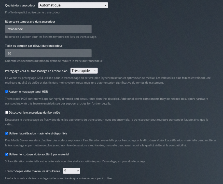

Par ailleurs, voici une capture d'écran de ma configuration de transcodage au sein de Plex :
Enfin, voici une capture vidéo du moniteur de ressources CPU dans Plex : https://www.fromsmash.com/plex
Le premier plateau correspond au lancement du transcodage du film puis on voit que ça se calme avec l'utilisation par Plex aux alentours de 30% de CPU (ligne verte).
Le second plateau correspond au moment où j'ai fait un gros saut dans la lecture de la vidéo : le système a du se reconstituer un cache d'images transcodées, puis ça se calme à nouveau.
Ce comportement correspond-il au transcodage matériel ?

#Startup Script
#Access for HW Decoder Plex/Emby/Jellyfin
echo -e "\n$(date "+%R:%S -") Script de modification de permissions sur l'interface de l'IGPU du NAS\n"
echo -e "$(date "+%R:%S -") Lancement de la commande : sudo chmod 660 /dev/dri/card0 /dev/dri/renderD128\n"
if [ -d /dev/dri ]; then
  sudo chmod 660 /dev/dri/renderD128
fi
echo -e "$(date "+%R:%S -") Script terminé\n"
exit 0
Il faut donc que je le modifie pour donner l'accès à card0, c'est ça ?
