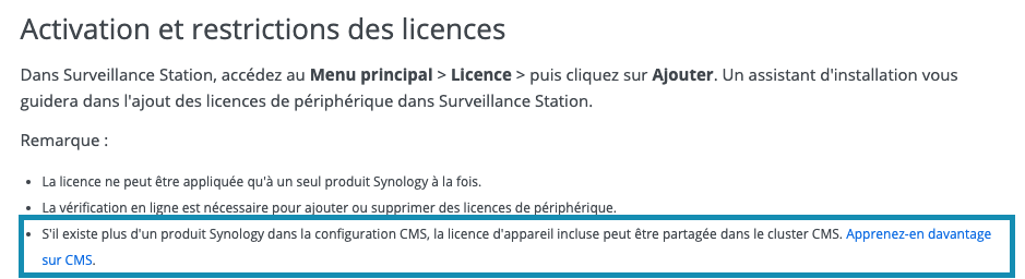

Je déterre le sujet afin d'indiquer non pas un keygen, mais une méthode tout à fait légale et signalée par Synology pour utiliser une licence d'un autre Syno.
Petite précision : Je suis dans un cadre d'une utilisation ou un NAS est l'hôte CMS et que le l'hôte liée n'utilise pas ses licences...
(Le propriétaire du NAS liée m'a également permis d'utiliser cette licence).
https://www.synology.com/fr-fr/products/Device_License_Pack
Donc si les membres sont demandeurs, je ferais une rapide explication de la méthode utilisée.

Bien sûr qu'on peut utiliser les licences d'autres NAS à travers le CMS, ce n'est pas un scoop. Mais ça reste toujours 2 licences par NAS (4 pour les NVR) qui ne sont pas transférables mais simplement exploitables au travers du CMS.
Tout à fait @Mic13710.
Mon message reste simplement à titre informatif voir affirmatif, pour ceux/celles qui chercheraient à savoir si c'est faisable ou non.
Une surveillance vidéo avec les fameux NVR ne fonctionnent pas autrement : sur un site important on implante plusieurs NVR et jusqu'à 4 caméras (plus c'est pas recommandé) par NVR, la gestion se fait par CMS.
A noter que les NVR ne sont pas des foudres de guerre et un simple modèle J est bien plus performant en terme de performance sur de la vidéo surveillance. Mais ça reste assez économique si on se borne à utiliser uniquement les licences embarquées.
