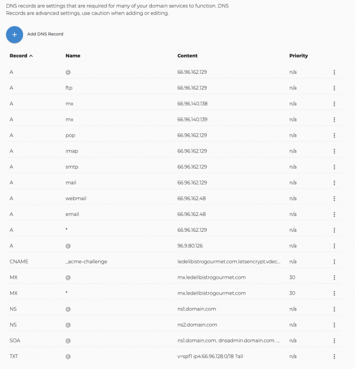

Je viens d'acheter un nom de domaine chez domain.com (j'habite à l'étranger et n'ai pas eu le réflexe OVH...).
Ce fournisseur n'est pas référencé dans la liste des préconfigurés et je galère...
J'ai ajouté un DNS record pointant sur mon IP publique.
il s'est propagé correctement.
[img]https://i.imgur.com/YdNkYrQ.png[/img]
Et ensuite je ne sais pas comment entrer la query demandée
[img]https://i.imgur.com/leqIGha.png[/img]
J'ai bien mon username, mon psw, mon IP et mon nom de domaine mais je ne suis pas fortiche en syntaxe sans doute...

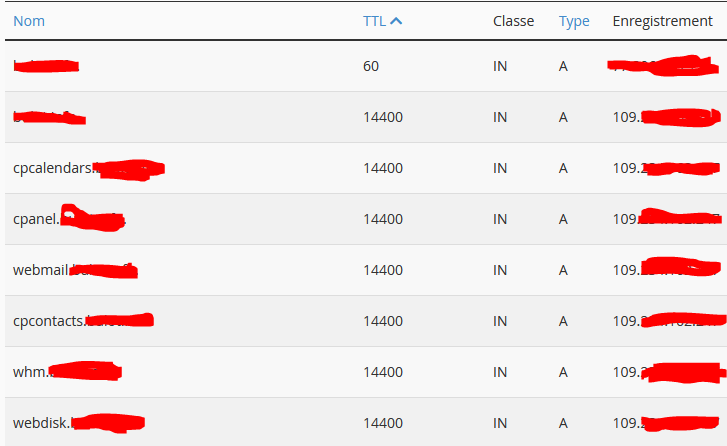

Bonjour à tous !
Merci pour ces 2 tutos très explicites 🙏
Cependant je rencontre un petit problème que je vais vous détailler :

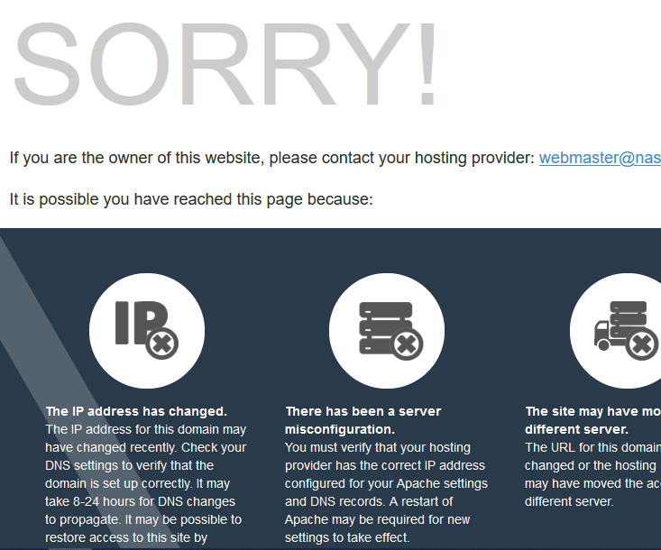

quand je tape https://nas.MonNomDeDomaine/
quand je la tape en non sécurisée, http://nas.MonNomDeDomaine/
En revanche si je tape l'IP fixe de ma box, je tombe bien sur mon NAS. qu'est que j'aurai raté ou oublié?
Merci d'avance pour vos réponses 😉

Bon donc tu pointes bien sur ton IP publique, autant depuis ton réseau local que depuis Google sur ton domaine racine, est-ce que tu as un enregistrement CNAME pour nas.ndd.tld ?
nas.ndd.tld         CNAME         ndd.tld
ou un autre enregistrement A ?
nas.ndd.tld         A             IP_publique_fixe
je n'ai pas d'enregistrement de la sorte, uniquement celui que je t'ai cité plus haut.
En revanche je viens de me connecter en SSH et les résultats sont les suivants :
nslookup ndd.tld 8.8.8.8 renvoie à mon ip fixe et une autre 109.XXX.XXX.XXX
et nslookup ndd.tld me renvoie vers l'adresse de la box 192.168.1.1 et ensuite non-authoritative answer : Name : ndd.tld et adress : 109.XXX.XXX.XXX

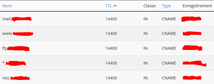

Si tu n'as pas d'enregistrement nas.ndd.tld et que c'est l'adresse que tu tapes dans le navigateur il y aura forcément un problème. Vérifie que tu n'as pas d'enregistrement "wildcard", c'est-à-dire écrit *.ndd.tld, pour moi tu aurais dû avoir une erreur 404 et pas une redirection.
Tu n'as pas moyen de prendre des impressions d'écran de ta zone DNS (en cachant les IP publiques) ?
et si je tape tout et n'importe quoi.ndd.tld ça marche vers le nas par contre nas.ndd.tld non 🤪
Modifié par maxx34
oubli
Comme tu peux le voir tu as un enregistrement wildcard *.ndd.tld qui j'imagine pointe via CNAME vers ndd.tld, ton domaine racine. Donc c'est normal que toutetnimportequoi.ndd.tld t'amène sur ton IP publique (et ton NAS car tu as redirigé les ports 443 et 80 vers ton NAS j'imagine).
Donc ajouter l'enregistrement nas.ndd.tld ne changera rien, sauf si tu le faisais pointer autre part que ce que le wildcard ne fait déjà.
Par contre c'est moi ou ton domaine racine ndd.tld a deux enregistrements A différents ? 2 premières lignes de la deuxième capture d'écran.

oui il y a bien 2 enregistrements, un avec mon ip fixe (toujours en suivant le tuto) et l'autre en 109 (présent de base)
Ah ben ne cherche pas loin, c'est comme si quelqu'un te demande ton chemin et que tu lui dis d'aller à gauche et à droite en même temps.
L'adresse IP commençant par 109 correspond à l'IP de l'hébergement gratuit qui t'est, j'imagine, proposé à l'achat du domaine, quelques Mo pas plus sûrement, de quoi héberger quelques pages web, celles justement sur lesquelles tu arrives.
Il faut donc supprimer l'enregistrement A qui fait pointer ndd.tld vers cette IP en 109, garder l'autre, tu peux augmenter un peu le TTL quand même, 60s c'est faible, 14400 c'est déjà mieux (4h).
Tu laisses l'enregistrement CNAME de nas.ndd.tld tel quel.
L'utilisation d'un wildcard se justifie vraiment si tu utilises un proxy inversé en entrée de ton réseau, le NAS en propose un dans DSM via Nginx. Ca permet que dans le cas où tu crées souvent des sous-domaines, ça t'évite de refaire une demande de certificat Let's Encrypt, car avec le wildcard tous les sous-domaines possibles sont validés a priori.
Si ce n'est pas ton cas, tu peux supprimer le wildcard, tu laisses nas.ndd.tld, et tu ajouteras ce dont tu as besoin si tu exposes de nouveaux services vers l'extérieur.

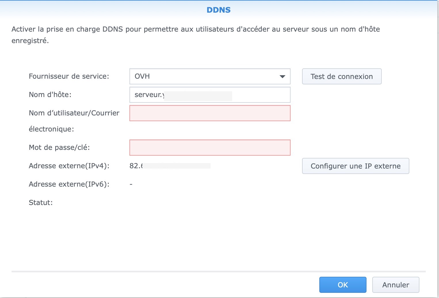

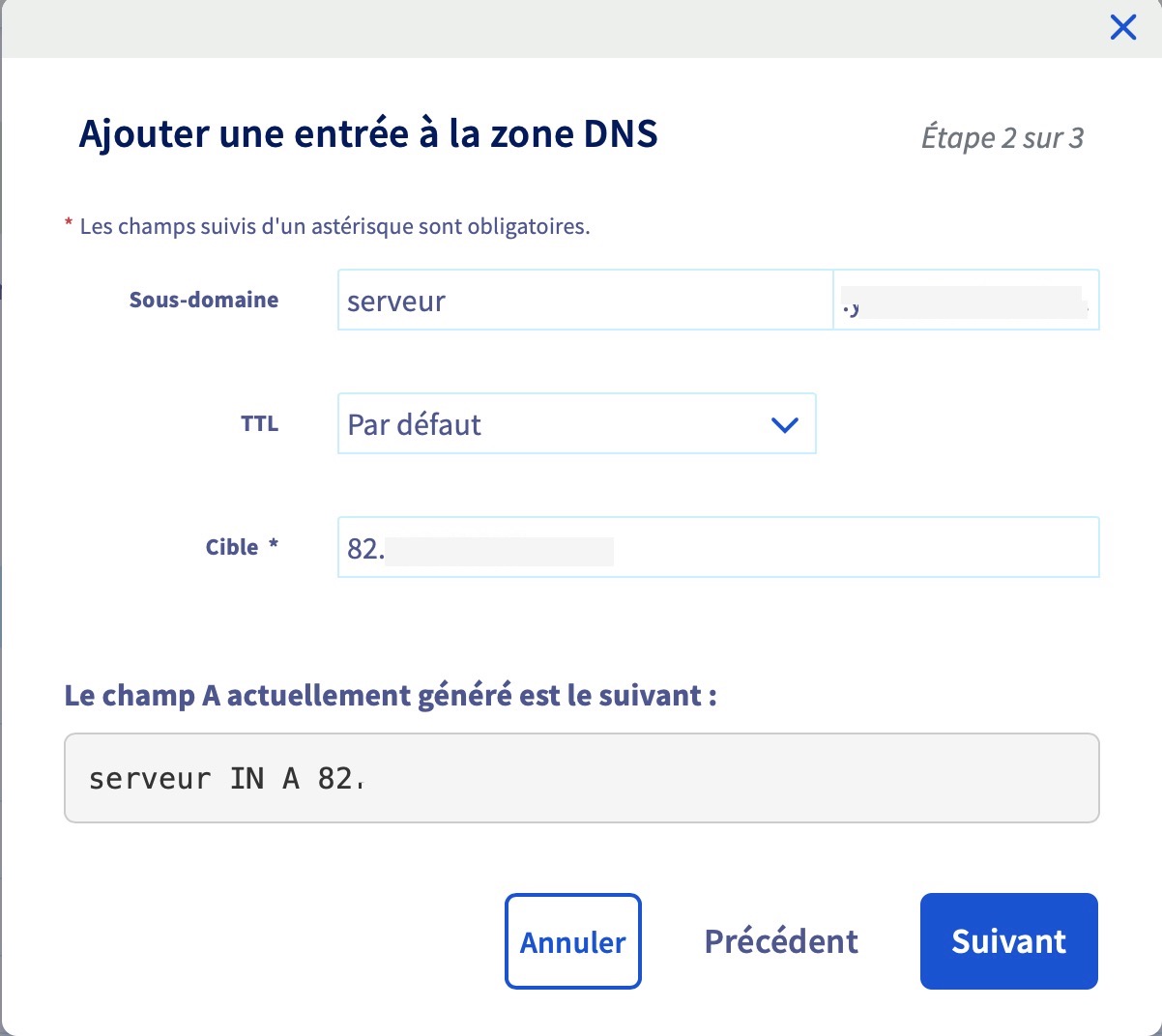

j'essaie actuellement de configurer des sous domaines ( nas@ndd.com / serveur@ndd.com ) chez OVH.
J'ai créer une entré "A" dans la zone DNS en pointant sur l'IP fixe, la ou je sèche c'est au moment de configurer le ndd dans le DDNS du Nas, il me demande le nom d'utilisateur et le mot de passe.
Que dois-je mettre ?
Merci par avance et Joyeux Noël

il y a 11 minutes, diabla a dit :
Rien. Si vous avez une ip fixe, vous n'avez pas besoin du ddns.
Et pour info, vous ne pouvez pas à la fois avoir un enregistrement A et un DynHost sur le même domaine. C'est soit l'un, soit l'autre.

Je reprends. Vous n'avez pas besoin du ddns. Mais rien ne vous empêche d'en paramétrer un si vous y tenez absolument. Dans ce cas, il faut supprimer l'enregistrement A du domaine chez OVH et créer un DynHost avec le même domaine dans le DynHost OVH.
Il y a 15 heures, diabla a dit :
ayant une IP fixe je ne peut pas configurer un nom de domaine dans le Nas ?
Vous n'en n'avez pas besoin si vous avez une ip fixe et que vous avez un enregistrement A qui redirige vers votre IP publique. Une fois que vous indiquez votre ndd dans un navigateur externe, la requête sera dirigée vers votre IP publique, puis sera redirigée par votre routeur en fonction des ports ouverts et des redirections que vous aurez réglées dans votre routeur et votre NAS.
