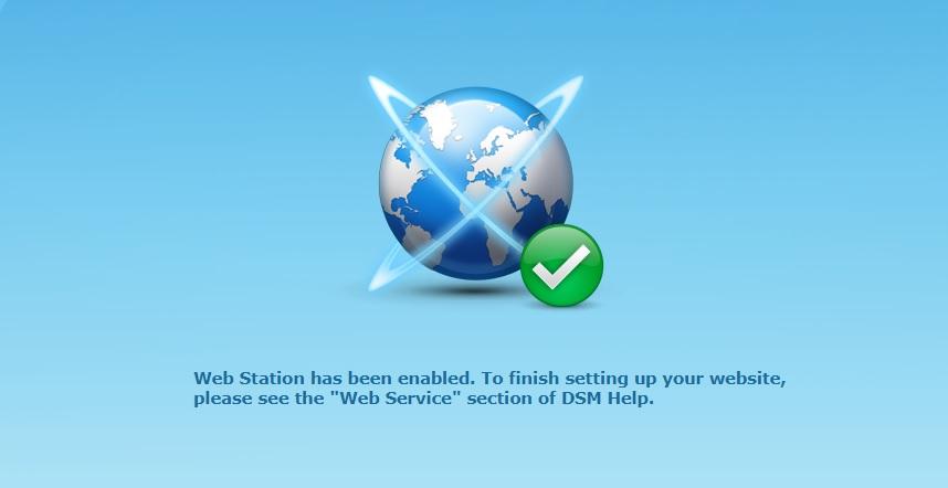

Sur le site d'ovh, je suis allé rajouter une ligne ''cname'' en plus de la ligne ''A'' comme indiqué sur le tutot de Kawamashi. (   - une entrée de type CNAME qui redirigera l'ensemble des sous-domaines vers le NDD (*.ndd.fr. => ndd.fr.)
J'ai suivi les instructions (non sans quelques problèmes rencontrés, et résolus. N'oubliez pas de télécharger Web Station sur DSM pour ceux qui s'y mettent...^^) et j'en suis à l'étape ou il faut définir le reverse proxy à proprement parler, à savoir faire correspondre les différents sous-domaines avec les différentes applications.
J'ai tout fait comme un bon petit soldat (portail d'application/reverse proxy/créer/source protocole https - nom d'hôtes ''vidéo.ndd.fr'' - port 443 - aciver http/2 - Destination : protocole http - nom d'hôte localhost - port 9007 (port que j'ai définis en suivant la section précédente du tuto de Kawa pour accéder à Vidéo Station.)
Et normalement suite à cette étapes en tapant https://www.vidéo.mon.ndd.fr je devrais tomber sur Vidéo Station direct MAGIQUE ! Et bien pour ma part je suis dirigé sur :
