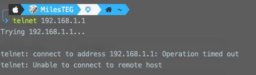

Bon bah le premier tuto ne fonctionnera pas : il semble fait pour une vieille version de LB...
Je regarderais la deuxième méthode plus tard ^^
le telnet est ouvert uniquement sur les box de dev.. et meme en y ayant acces il n'y as pas de snmp de ce que je sais sur les modeles actuels.
