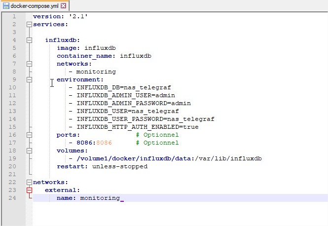

Ca fait un moment que je voulais me lancer dans ce tuto et j'ai enfin pris le temps sauf que j'ai un soucis avec le fichier docker-compose.yml pour créer le docker influxdb
J'ai créé le réseau  à partir de l'interface DSM, j'ai même essayé en ligne de commande et voici le résultat, ça me parait correct
J'ai ensuite fait le docker-compose comme indiqué avec notepad++ en UTF-8 en faisant attention de ne pas mettre de tabulation et tranféré sur le nas
quand je lance le docker-compose up -d j'ai ça comme erreur, je ne comprends pas, j'ai du faire une erreur quelque part mais où ?

@Lestat69,
je n'ai pas essayé, mais dans les exemples trouvés, il est précisé en plus "default", càd
Dans le service :
networks:
   default:
      - monitoring
Et la déclaration :
networks:
   default:
      external:
Je n'ai pas d'exemple perso sous la main.
Modifié par bruno78
Moi j'ai ça qui fonctionne bien :
Je constate aussi que dans ton fichier @Lestat69, tu sembles avoir mis 4 espaces pour chaque "tabulation"... Je ne sais pas si ça ne serait pas mieux avec seulement 2.
@MilesTEG1 C'est ça et du coup ca a fonctionnait c'est la dernière parti qui n'était pas bonne apparemment, il fallait ajouter le nom du réseau entre networks et external comme dans ton fichier
networks:
  monitoring:
      external :
encore merci pour ton aide
OK @MilesTEG1, donc pas besoin de "default" si chez toi c'est OK.

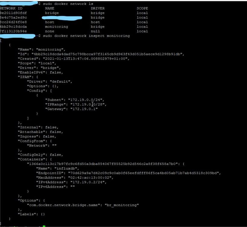

@Lestat69,
  • peux-tu alors faire en ssh pour avoir le nom exact du réseau  : docker network ls
  • puis sur le réseau monitoring : docker network inspect <nom_du_reseau>

@Lestat69,
nos messages se sont croisés avec MilesTEG1. Donc c'est ok ca fonctionne.
A priori en fait les solutions sont les mêmes. Le "monitoring" que tu as entre "networks" et "external" est un alias, ce n'est pas la même chose que le name: monitoring.
Donc tu as mis comme alias "monitoring", là où moi j'ai comme alias "default".
Au final c'est bon !
C'est une erreur qui s'est glissée dans la refonte, c'est bien :
networks:
   monitoring:
      external: true
et pas :
networks:
   external:
J'ai aussi corrigé une erreur dans le docker-compose de Grafana, pour lequel j'avais oublié d'ajouter :
networks:
   - monitoring
Fallait bien que quelqu'un me debug tout ça @Lestat69, c'est tombé sur toi. 😄

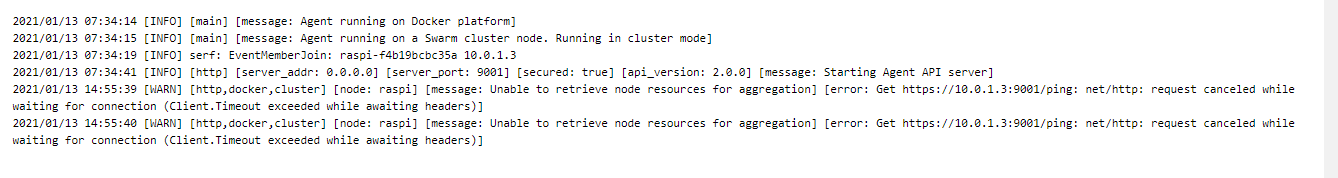

Ca a l'air bon de ce côté-là, pour moi le plus important ce sont les logs de Telegraf sur le Rpi, il précise généralement pourquoi il n'arrive pas à envoyer les données.
Ah désolé j'avais pas vu ton edit
Là il y a un soucis :
Pas de log dans le telegraf du raspberry mais ceci dans les logs du portainer agent :
Modifié par Jeff777
On va mettre de côté pour l'instant le problème de Portainer agent, tu as forcément des logs dans Telegraf, regarde dans le fichier telegraf.conf du Rpi, dans la première partie, avant InfluxDB, tu as une ligne :
