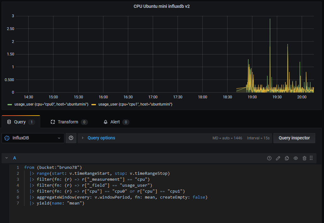

après une journée de lutte acharnée, je viens de monter un premier graphe via telegraf > Influxdb V2 > grafana  ...
Un bon conseil, ne soyez pas trop pressés d'y passer. Quelle galère ! Bon on sent que la peinture n'est pas sèche.
  • côté influxdbv2, je n'ai pas réussi en docker à le faire causer avec telegraf. Donc j'ai fait une installation sur une VM ubuntu.
  • côté grafana, ben comment dire : pour construire les graphes, il faut passer par le scripting "Flux". Aie Aie Aie . Tout à réapprendre !
Donc pour le moment c'est bien prise de tête !
Côté Docker ce n'est pas prêt, pour grafana le support de "Flux" n'est annoncé qu'en Beta, .... ca risque de bouger encore.
A noter par contre qu'il y a un constructeur de requete "Flux" sur Influxdb_v2 lui-même.

Influxdb est le maillon du milieu : les sources (telegraf ou autres) sont les mêmes, et au niveau de l'affichage c'est le même grafana. Pour le moment je recrée les dashboards à l'identique et j'apprends à me servir d'Influxdb2.
Pour le moment, outre le langage de script différent, j'ai rencontré quelques problèmes de typage de données : int() versus float() versus boolean() versus string(), alors que la source telegraf est strictement la même. De plus, le constructeur de requêtes est sur l'interface GUI d'influxdb2, pas encore sur grafana, ce qui oblige à faire un peu de gymnastique entre les 2.
Apparemment, côté grafana/influxdb docker, ils vont sortir un moyen de migrer de influxv1 vers influxv2 .... ça risque d'être l'usine à gaz.
Dans une deuxième phase, et c'est là le plus intéressant, je regarderai ce que l'on peur faire de plus avec de nouvelles fonctionnalités d’influxdbv2 ... mais ça ce sera après 🙂.
