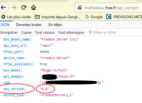

De même que le dernier API documenté par Free (https://dev.freebox.fr/sdk/os/) est une version 4.0 (et encore, Free précise que de nombreuses sections sont [INSTABLE]), et lorsque l'on interroge la Freebox sur sa version API (http://mafreebox.free.fr/api_version), celle-ci répond fièrement API_VERSION = "6.0" (pour une Freebox Revolution)
Bref, c'est de la navigation à vue, dans un épais brouillard .... Du coup on arrive à faire des choses, mais c'est du tâtonnement, sans grande pérennité je le crains.

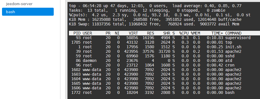

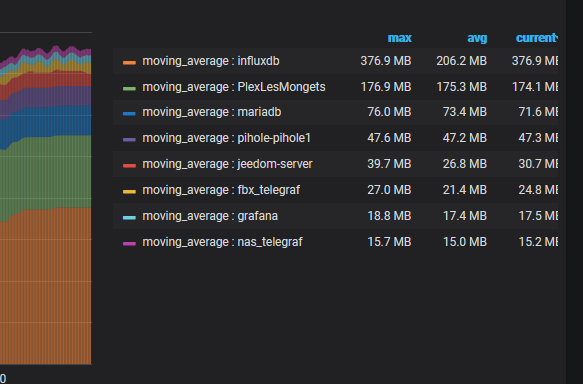

Grafana/Influxdb/telegraf sont configurés pour remonter le paramètre "docker_container_mem" pour chaque "container_name". Le point de collecte sur telegraf.conf, concernant les dockers, est "endpoint = "unix:///var/run/docker.sock"" dans le fichier telegraf.conf. Les autres valeurs sont également erronées, mais de façon moins forte.
Est-ce normal d'avoir une telle différence ? Ou est-ce que simplement on ne mesure pas la même chose ?
Merci de vos lumières.
Modifié par bruno78
typo
Que te donne :
docker stats
Bonjour @.Shad.
alors :
Sur le GUI docker du NAS : image.png.0da0087c4ac5577705db8f8da39ab2a4.png
Sur Grafana (max/average/current)  image.png.d766946d03ae5cf451154af7fc5c4f3c.png
Je ne sais pas trop qu'en déduire du coup ....
Modifié par bruno78
Je note effectivement les mêmes différences de mon côté, et je ne saurais pas l'expliquer... 😕 je jetterai un œil sur Google pour voir si je trouve des pistes.

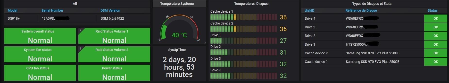

Je me suis mal exprimé, j'arrive a récupérer le uptime avec "sysUpTime" sur snmp.SYNO, mais je n'arrive pas à le mettre en forme.
La valeur brute de "sysUpTime" me remonte "14836287" mais je n'arrive pas la passé en Jours / heures/ minutes.
Bonjour
en fait le SysUpTime que tu as vu dans mes graphes, c'était pour l aFreebox. Mais du coup je l'ai quand même ajouté pour le NAS : il s’appelle "Les Mongets".
L'info est bien remontée par le sysUpTime via le snmp.SYNO, et est expimée en pas de 10ms. => je divise par 100 pour avoir des secondes.
Ensuite pour la visualisation, SingleCast, avec le type "duration s" avec 2 decimales, et tu obtiens ceci :
C'est bon. Je vous remercie a vous deux pour votre aide.
Par curiosité, @bruno78, serais il possible de faire un screenshot de ton dashbord que tu utilise pour ton Syno (j'ai aussi un 918+)?
En tout cas, merci a vous !

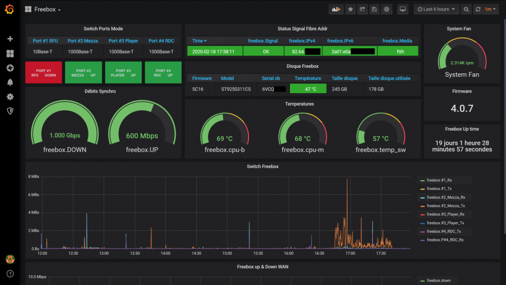

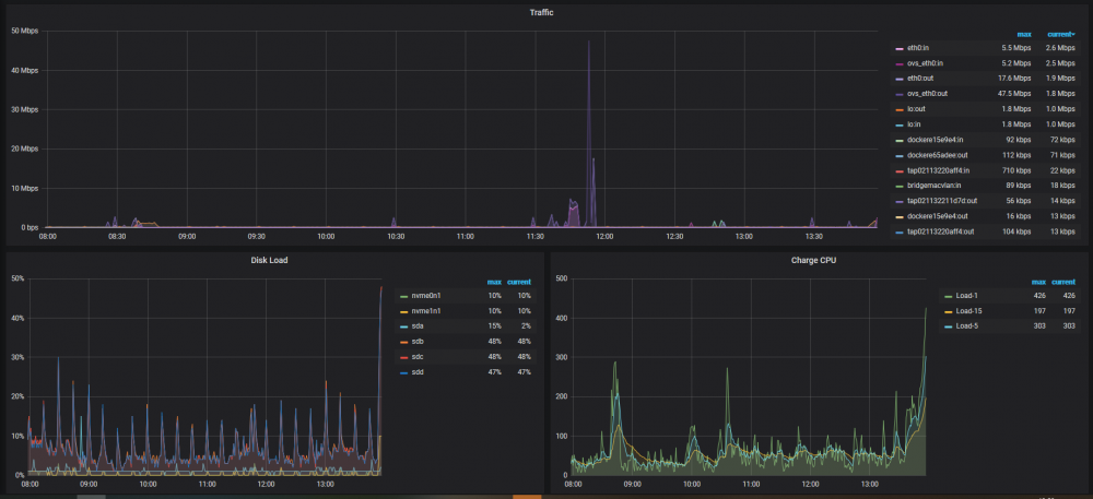

Hello Kestouf,
ci dessous mes dashbord. Le principal est en fait dérivé du Dashboard A Dashboard to monitor Synology NAS (1727) référencé sur le site Grafana.
Il y a le dashboard principal, et un dashboard spécifique pour surveiller les dockers (à ceci prés que la mesure de la consommation mémoire semble compliquée ...).
Pour l'UPC, j'utilise le paramètre powerStatus (0 ou 1) .... je me suis dit je vais faire un essai .... je débranche donc le 220 de l'UPS,  l'alarme remonte bien côté DSM, ... mais côté graphe Grafana RIEN : reste vert !! Je vais creuser le point. Et évidemment pas trouvé non plus le moyen de remonter plus d'infos (type, status, modèle, taux de charge ....)
ds918-2.thumb.PNG.3a630b0a61bcaa7681fe1a661b92f55b.PNGds918-3.thumb.PNG.2a642a25e3406487e5c6c6e4669cb412.PNG
