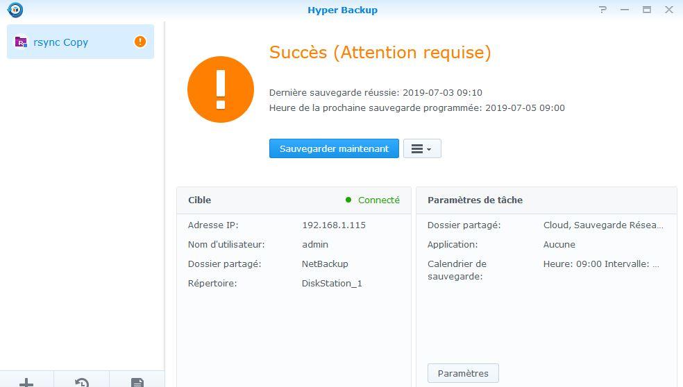

depuis ce matin, hyperbackup ne fonctionne pas sur un de mes syno, j'ai le message suivant :
[Network to share][rsync Copy] Backup folder [/Sauvegarde Réseau] failed. (No permission to access the backup destination [192.168.1.115(NetBackup)]. Please check you have the right permission to the backup destination.)
Ca fonctionnait depuis 2 ans... et la ????? je n'ai absolument fait aucune manip ....
tout est à jour,
la sauvegarde se fait d'un DS218play vers un DS115
J'ai également un DS216+ qui fait sa sauvegarde sur un autre DS115 et lui tout fonctionne
Si vous avez une piste, je suis preneur...
Merci d'avance

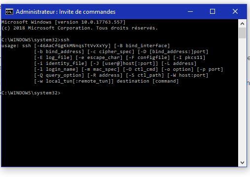

mais c'est pas trop mon domaine, je dois taper quoi lorsque j'ai ouvert le SSH de W10? svp
Tu devrais lire ce tutoriel avant :
@Fabweb Je n'ai jamais utilisé le SSH intégré de Windows. Je ne savais même pas que ça existait !
J'utilise la technique qu'a donné @shadowking.
Sinon, j'imagine que sur windows ça donnerait un truc du genre :
ssh ip_du_nas
ou bien
ssh login_du_nas:mot_de_passe_du_nas@ip_du_nas:22
par exemple (on admet que l'ip du nas est 190.168.0.55) :
ssh 192.168.0.55
ou bien
ssh niklos:my_p@ssw0rd@192.168.0.55:22
(niklos étant le login et my_p@ssw0rd étant le mot de passe)
nb pour les rigolos : non my_p@ss0rd n'est pas mon mot de passe !!! 😛

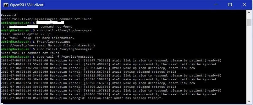

Tu lances ta sauvegarde, tu attends que ça plante puis
Dans ton CMD, tu as juste à taper :
ssh 192.168.1.115
admin
ton mot de passe
sudo tail -f /var/log/messages
ton mot de passe (s'il le demande)
Copie coller ici ce qu'il te retourne
et c'est tout !

Je viens d'essayer la commande SSH
