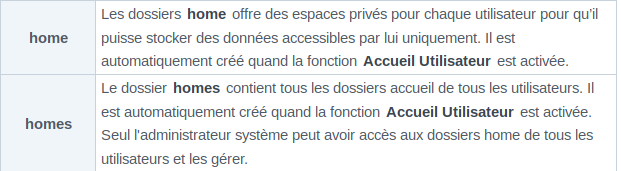

J'ai un problème de compréhension quant au partage des dossiers.
Voici ce que je peux lire dans l'aide DSM :
Rubrique : DSM / Panneau de config / Partage de fichiers / Dossier partagé
Or, quand j'accède à File Station avec un utilisateur non admin, je vois les dossiers "home" de TOUS les utilisateurs.
J'ai d'abord cru que j'avais mal paramétré les permissions mais, visiblement, je ne peux pas agir sur les permissions des dossiers "home", je ne peux agir QUE sur le dossier "homes".
Pouvez-vous m'expliquer ce que j'ai loupé, où est la subtilité que je n'ai pas captée ?

La documentation est correcte.
Théoriquement si on ne joue pas les droits sur ces répertoires, on a en standard :
  • les users admin qui voient le répertoire homes, et à l’intérieur tous les répertoires personnels des user. Les users admin voient aussi leur répertoire home
  • les users non admin qui ne voient que leur répertoire home.
Si ce n’est pas ce que tu as, c’est que d’une manière ou d’une autre tu as joué avec les droits de ces répertoires....
