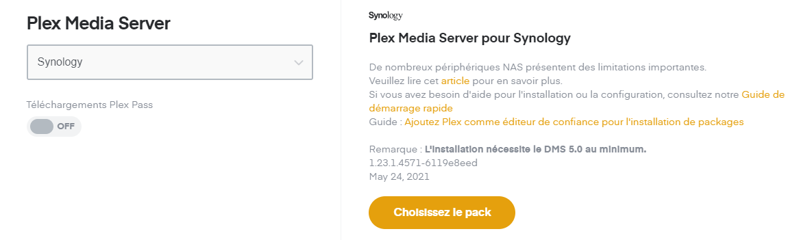

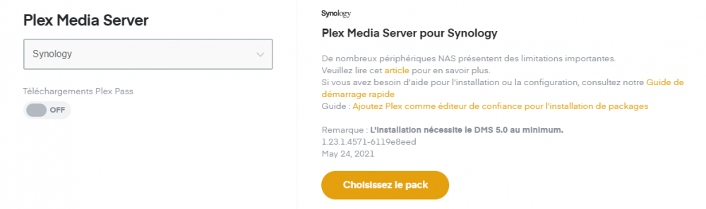

Sur une Installation de Plex Media Server par le centre de paquet, il est preferable de faire la mise à jour sur https://www.plex.tv/fr/media-server-downloads/
Un petit script permet de recuperer et d'installer la version automatiquement (tache planifiée) suivant son Syno.
Sur ce lien, la version est toujours à jour.

Il y a 1 heure, cadkey a dit :

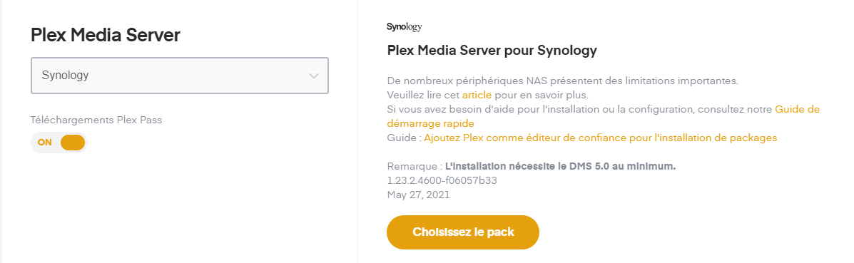

Version mise à jour 1.23.2.4600-f06057b33 aujourd'hui.
Difficile d'être plus à jour que via le site officiel avec un script auto.
il y a 52 minutes, cadkey a dit :
Oué, sauf que là tu es sur une version bêta
https://forums.plex.tv/t/plex-media-server/30447/433?u=pili
Donc selon moi, c'est pas sécure ça... On a déjà vu des versions beta planter au lancement... Et même une version finale être bugguée à tel point que PMS crashait sans se lancer...
Bref, à toi de voir si tu aimes les risques avec les version beta, moi perso, je préfère la sécurité, malgré qu'en général j'aime avoir les dernières versions pour tout...
Tu pensais vraiment que j'ignorais que c'est une version beta...
C'est mon choix pour différentes raisons.
Je peux très bien ne mettre à jour que les versions standards avec la variable dans mon script: release_channel=plexpass
le plexpass permet d'avoir accès ou non aux versions beta, et bien sûr c'est aussi une variable pour les downloads.
Donc si la version devait ne pas me convenir, ce qui ne m'est jamais arrivé depuis que j'utilise mon script, je retire la ligne (je la commente) et je relance le script qui va me chercher la dernière version public, tout simplement.
Ce qui correspond au choix 'Plex Pass" (pour ceux qui ont un Plex Pass) dans le cas d'un download manuel depuis le site officiel.
