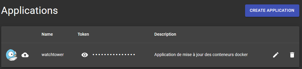

  3. Ensuite dans l'application Gotify (lancée dans un navigateur avec un "gotify.ndd.tld" défini dans le proxy inversé du NAS avec l'entête personnalisé qui va bien), j'ai ajouté une application que j'ai nommée "watchtower" et j'ai récupéré le token correspondant  :
    J'ai renseigné ce token dans le fichier "docker-compose.yml" de watchtower que voici :

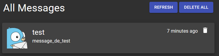

En SSH, sur le NAS, tu peu essayer directement si cela marche de cette façon
wget "https://gotify.ndd.tld/message?token=xxxxxxxxx" --post-data "title="test"&message="message_de_test"&priority=5" -O /dev/null
Tu es sur que ton nas peu résoudre localement ton reverse ?
@EVOTk
Au moins une bonne nouvelle : avec ta commande en SSH, cela marche !
 wget "https://gotify.ndd.tld/message?token=xxxxxxxxxxxxxxxxx" --post-data "title="test"&message="message_de_test"&priority=5" -O /dev/null
--2020-10-17 17:44:39--  https://gotify.ndd.tld/message?token=xxxxxxxxxxxxxxxxx
Resolving gotify.ndd.tld... 192.168.2.10
Connecting to gotify.ndd.tld|192.168.2.10|:443... connected.
HTTP request sent, awaiting response... 200 OK
Length: 119 [application/json]
Saving to: '/dev/null'
/dev/null                                   100%[========================================================================================>]     119  --.-KB/s    in 0s
2020-10-17 17:44:39 (12.7 MB/s) - '/dev/null' saved [119/119]

Le log de gotify depuis la dernière commande directe en SSH :
[GIN] 2020/10/17 - 18:02:53 | 200 |      84.353µs |       127.0.0.1 | GET      "/health"
[GIN] 2020/10/17 - 18:03:04 | 200 |  140.855036ms |    192.168.2.10 | POST     "/message?token=xxxxxxxxxxxxxxxxx"

Accessoirement, ce qui m'ennuie juste c'est qu'on soit obligé de passer par une création manuelle de son réseau. Il n'y a vraiment pas moyen qu'il soit créer automatiquement via instruction adéquat dans le docker-compose ?
J'ai donc modifié le réseau Gotify, mais pas de changement.
Autre idée saugrenue : puisque le message passe lors d'une commande wget en SSH sous root, ne faut-il pas déclarer un puid/guid de type administrateur dans le docker-compose de watchtower ?
Salut,
Non pas besoin de PUID/GUID, le commande s’exécute dans le conteneur.
Quand watchtower me notifie , j'ai dans les logs de Gotify ceci :
