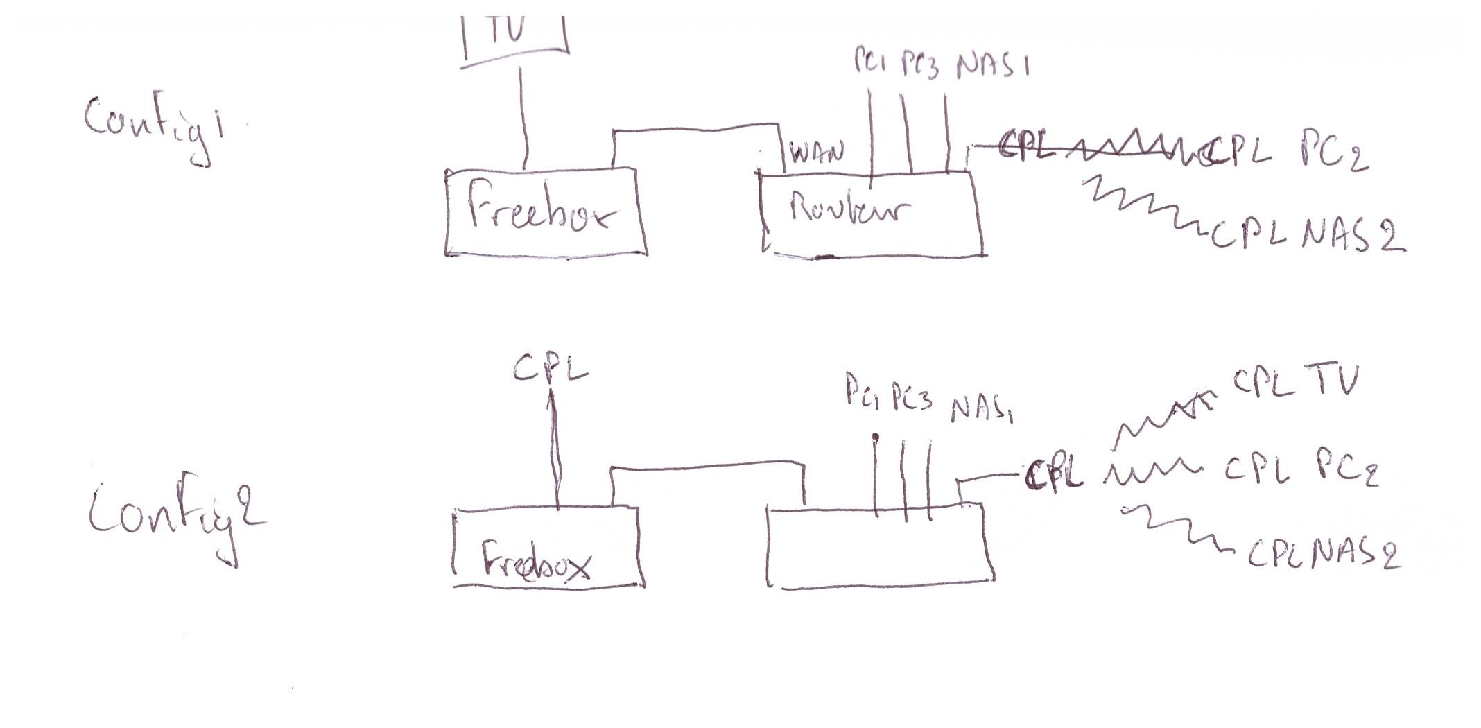

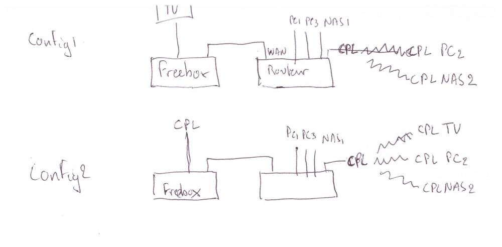

il y a une heure, dd5992 a dit :
Je reprends tes précisions de ce matin. tes deux cas sont-ils bien ceux là ?
non, comme cela:
J'ai fait quelques lignes ondulées pour le réseau électrique mais en fait tous les CPL sont liés entre eux par le réseau électrique
Modifié par Jeff777

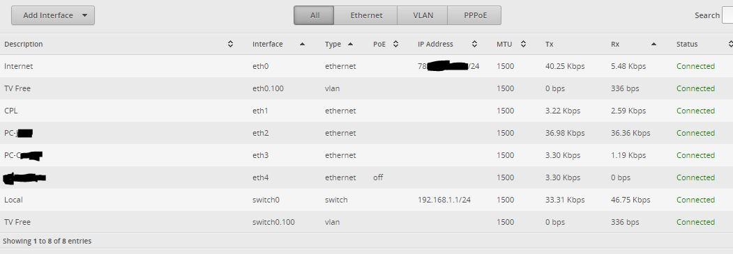

J'ai cela sur le dashboard :

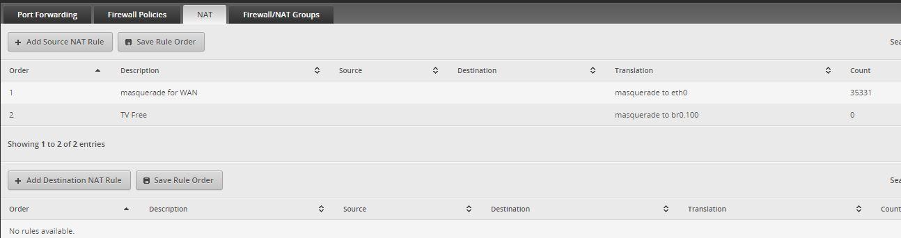

et ceci sur le NAT:
Et ça fonctionne comme cela bien que au démarrage ça semble chercher son chemin.
Que faut-il que je mette dans le NAT TV free : .............192.168.0.0/64 en source et en destination l'l'IP du player (ce serait logique) ?
Dans eth0.100 et switch0.100 je crois me souvenir que l'on ne peut rien mettre c'est refusé, c'est la plage IP  de eth0 et switch.0 qui est prise. Peut-être que l'on peut préciser l'IP du player dans le switch0.100 je n'ai pas essayé.
Modifié par Jeff777
Il y a 2 heures, Jeff777 a dit :
Source oui. Pour la destination tu peux laisser vide ou mettre l'adresse du player, mais si tu ne veux pas t’embêter, tu remets la même plage que la source.
