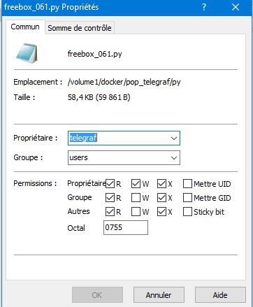

Il y a 5 heures, Lelolo a dit :
Le user a bien les droits en exécution sur le fichier
oui

il y a 20 minutes, Lelolo a dit :
tu m'as montré les droits sous windows, non ?
ce sont les droits sur /usr/local/py/freebox_061.py donnés via WinSCP
il y a 12 minutes, bliz a dit :
mais on peut les changer sur windows en cas de connexion admin
oui j'ai WinSCP connecté en root
J'ai les mêmes droits sur usr/local/py et volume1/docker/py
