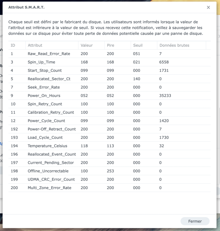

Pour être « clean », je vais déjà faire ce que me demande le NAS, c’est à dire faire un test étendu.
Je verrai le résultat demain en fin de matinée.
C'est vraiment bizarre 🤯
Le test SMART étendu s'est bien terminé et tous mes disques sont sains, même le n°2.
Est-il vraiment urgent dans ce cas de le changer ?
N'ai-je pas simplement eu une erreur "temporaire" ?
EDIT : je remets l'ancien test SMART ainsi que le nouveau (ils sont pareils 🤪).

Encore est-il que je trouve dommage de changer un HDD avec un bon smart (sain). J’ai fait ce que m’a demandé le NAS et en fin de compte : tout va bien 😢
