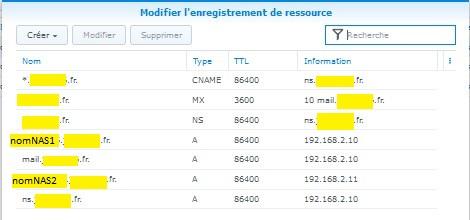

@Kramlech
Merci de ta patience à m'aider.
Donc ci-après des copies d'écran de la zone DNS locale du serveur DNS du NAS1 et à la fin le reverse proxy du NAS1. En espérant que ce sera plus clair comme cela.
A noter qu'il n'y a pas de ligne CNAME pour "nom-du-nas2.ndd.tld" parce que ne sais vers où la faire pointer "ns.ndd.tld" ou "@.IP.du.nas2".
Sachant aussi que "nom-du-nas1.ndd.tld" pointe vers "ns.ndd.tld" qui lui même pointe vers "@.IP.du.nas1".

 Ça ne fait pas double emploi le CNAME *.ndd  et tous les autres ?😊
Retire tous tes CNAME sauf le premier, ajoute  nomdunas. ndd  A iplocaledunas
Et fais tes deux reverses avec https://nomdunasx  ==> http://ipdunasx:5000

Je suis d'accord avec Jeff777.
Simplifie ta zone DNS en ne gardant que le cmane de *.xxx.fr.
Et dans ton Reverse Proxy, pointe sur localhost et l'ip du deuxième NAS...
PS : ce n'est pas la peine de masquer les IP internes, elles sont ... internes !!!!

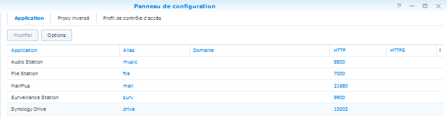

Est-ce que par hasard, dans Panneau de Configuration, Portail des applications, Applications, tu n'aurais pas défini des domaines ?
Si c'est la cas, il s'agit déjà d'un Reverse Proxy, qui doit prendre la main en priorité sur le Proxy inversé ...
@Kramlech
Non, voici ce que j'ai :
Question : pour ces applications à l'image de ta copie d'écran, il faudrait leur donner un domaine et les retirer du proxy inversé ?
????? @Kawamashi n'en parle pas dans sont Tuto.
