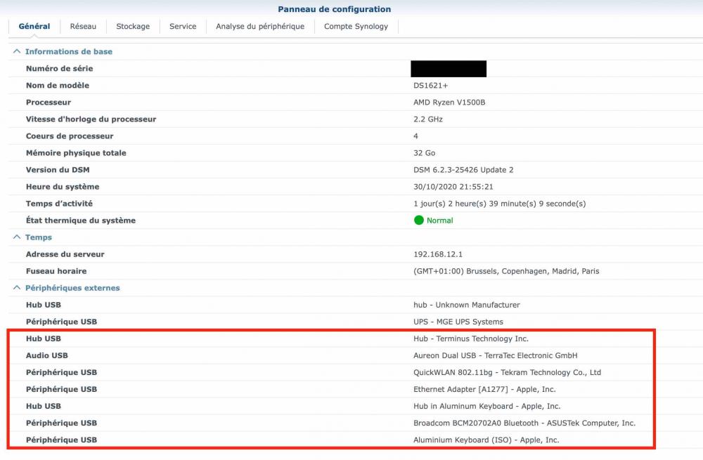

Tu as testé?
Car normalement même si ils sont incompatibles, ils sont visibles dans informations systèmes (c'est le cas sur mac, Linux, DSM6 panneau de configuration > centre d'infos > général)
Si c'est bien le cas, cela signifie une régression énorme pour la virtualisation ! 😡
(Plus de clavier, souris, wifi, bluetooth, 4G... pour les VM Linux, windows...)

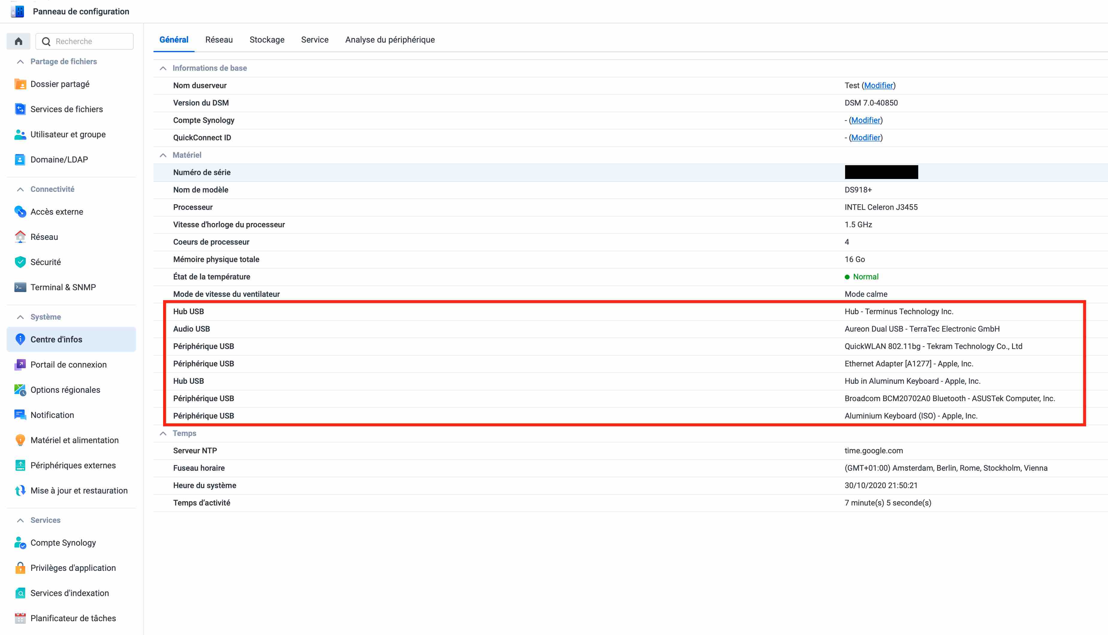

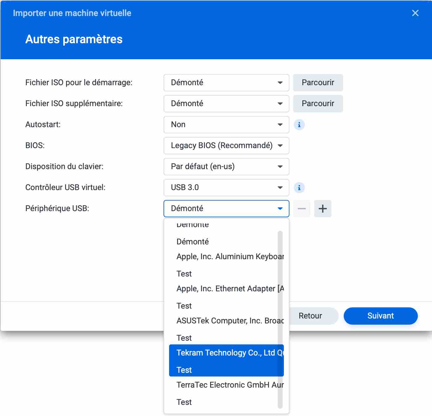

Test très rapide (je n'ai pas testé le fonctionnement dans une VM).
Le comportement ne semble pas changer par rapport à DSM6.
Les différents périphériques s'affichent bien dans "panneau de configuration > centre d'infos > général" et sont disponibles dans "Virtual Machine Manager"
DSM6:
DSM7:

Donc on profitera plus dans DSM (c’est annoncé pour la final, les pilotes sauteront), mais on peut encore via vdsm
il y a 4 minutes, Einsteinium a dit :
Non pas pour VDSM (on ne peut pas monter de périphériques USB sur VDSM, enfin je ne cois pas), uniquement pour les VM (Linux, windows...)
Modifié par maxou56
il y a 9 minutes, Einsteinium a dit :
Ça semble déjà être le cas sauf pour les cartes son USB (Visible dans Audio Station, je n'ai pas testé).
(Testé avec clé wifi, clé bluetooth, et tuner TV compatible DSM6, il ne le sont plus sur DSM7)
Modifié par maxou56

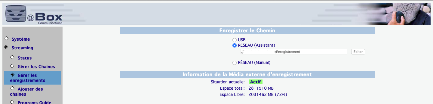

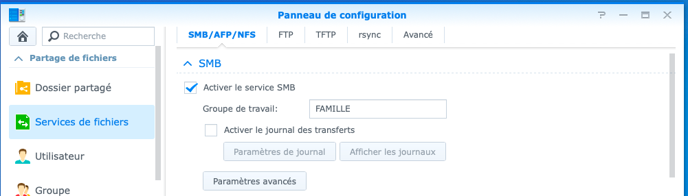

La Vbox communique sur le réseau domestique via le protocole SMB.
j'ai donc activé le service SMB sur mon NAS, j'ai crée un groupe comme on fait pour communiquer entre deux ordi.
1241754341_Capturedcran2020-12-0816_41_52.thumb.png.153afea46932530eeb067df007f74b94.png
ensuite sur la Vbox tu recherche ce groupe.
tu t'identifies comme sur le nas et tu peux choisir un dossier dans lequel ton id est autorisé.
343110007_Capturedcran2020-12-0816_48_37.thumb.png.d8c8d32caefe3783f7e94b1f1ca97182.png
c'est comme si tu envoies un fichier de ton ordi vers le NAS.
