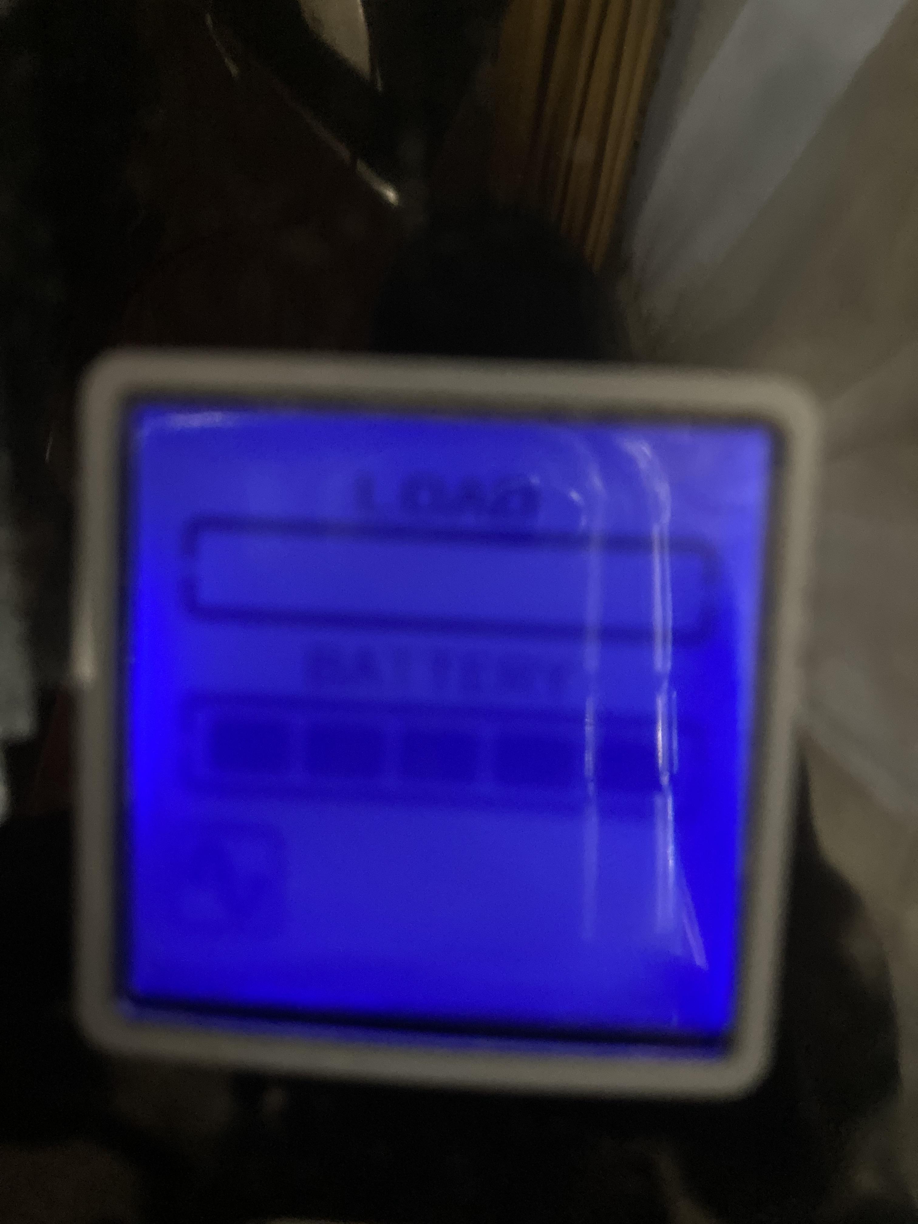

IMG_2690.thumb.jpg.3a60dd3a699d121059629d70064b3279.jpgSur le screen 1, on constate que la "battery" est à fond mais que le "load" reste désespérément à 0.

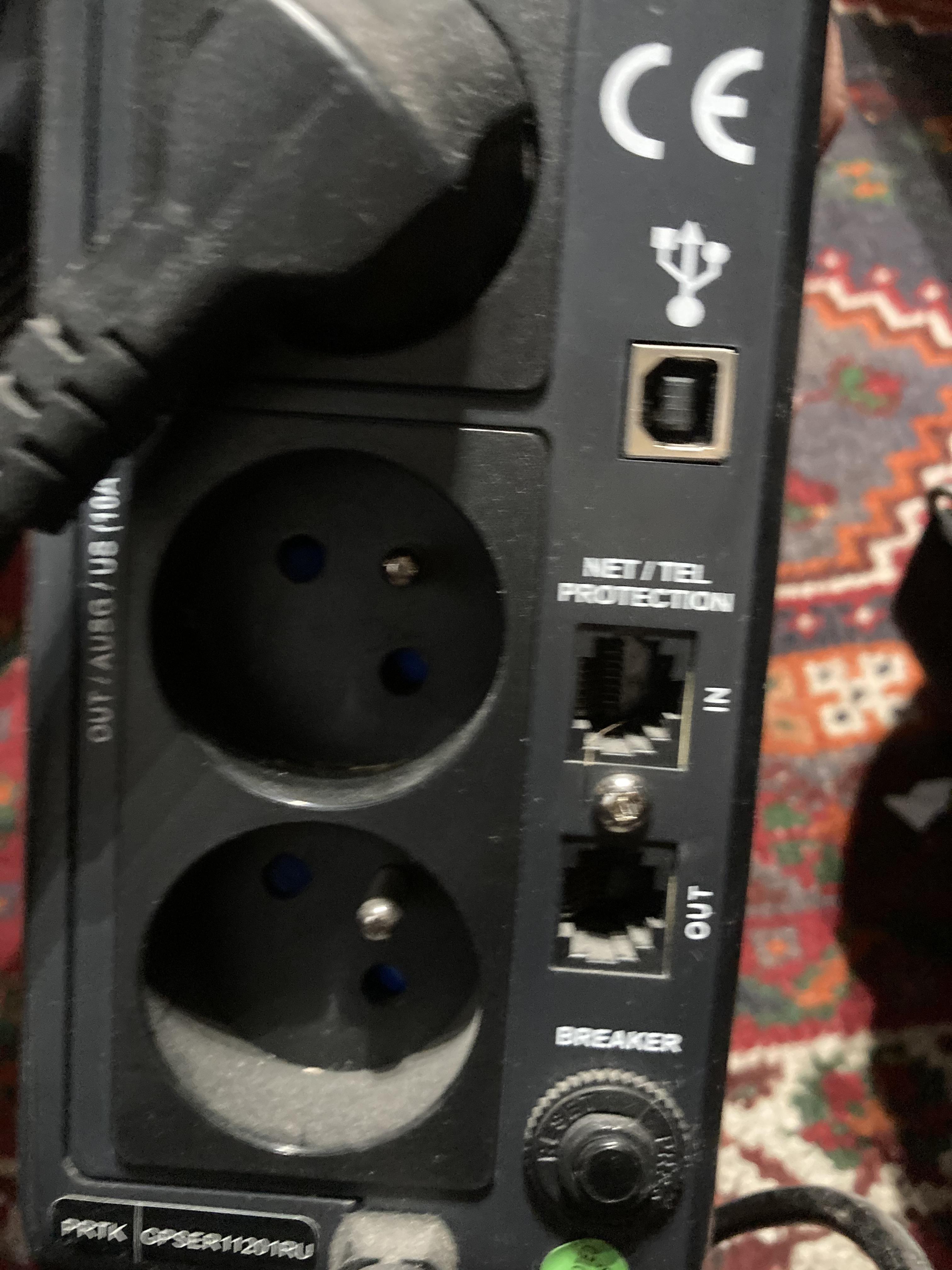

IMG_2691.thumb.jpg.ebf04e5400b94fa25e0afe03378c9a48.jpgIci vous pouvez-voir que je n'ai branché que la prise électrique du Syno dessus Pas de câble réseau ou USB.
Il me semble peut-être que l'onduleur doit avoir un accès particulier sur le syno (USB ou autre ?) pour qu'il détecte qu'il a perdu le courant et dont donc doit prendre la suite.... Mais je ne sais pas comment faire.... 🤔

il y a 18 minutes, YOliv a dit :
Oui il faut brancher l’onduleur (on voit sur la photo la prise USB) au NAS via le port USB (Avec un câble USB-A USB-B).
il y a 21 minutes, YOliv a dit :
J'arrive à faire passer le courant du Syno sur l'onduleur mais en cas de coupure il ne prend pas la relève (aucun des 3 que j'ai acquis).
Je ne sais pas si c'est parce qu'ils ne fonctionnent pas ou si c'est moi qui n'y connait pas grand chose et n'ai pas fait la configuration adéquate.
Il faut généralement « allumer » l’onduleur, ou le mettre en mode « batterie » et pas by-pass.

il y a 57 minutes, YOliv a dit :
Je rajouterais à ce qu'à dit @maxou56qu'il peut très probablement s'agir d'un problème de batterie. Vu que le ou les onduleurs ont un certain âge, si elles n'ont pas été remplacées récemment, les batteries sont sans doute HS.
OK, Y-at-il un paramétrage système complémentaire à faire sur le Syno ?
 Je ne sais pas quoi faire de plus que ce que tu vois sur l'écran. Je n'ai pas d'autre bouton. Tu trouves cela normal que "LOAD" reste vide ?
Recherche sur interne le mode d’emploie.
J'avais déjà cherché, c'est une vieille sous-marque (je cumule) dont la marque/modèle est "IDIALOGPLUS 40" et impossible de trouver le mode d'emploi en question... 😞
Bah s'il me manque le câble USB-A USB-B, faudrait déjà que je vois cela 🙂

Il y a 3 heures, YOliv a dit :
Quel est la puissance de l'onduleur, un NAS ça consomme pas énormément.
Mais je te conseil, de brancher par exemple uniquement une lampe (pas trop puissante par ex 40-50W) sur ton onduleur et de le débrancher pour voir si il fonctionne et si la batterie est bonne et combien de temps elle tient...

La référence visible en bas d'une des photos correspond à un onduleur de marque Riello.
C'est donc un Riello Idialog Plus 40 de 400 VA, dont on retrouve les caractéristiques ici: http://riello.kazeo.com/idialog-idialog-plus-c27595178
ou ici: https://manualzz.com/doc/11732420/idialog---idialog-plus-400-800-va---400-1600-va-single-phase
Le modèle vendu actuellement (IDG400 sans le "Plus")  n'a plus l'afficheur LCD mais les fonctions sont les mêmes.
Voir ici pour le mode d'emploi:
https://www.riello-ups.fr/products/1-onduleurs/33-idialog
Le logiciel de supervision sur PC en dira peut être plus sur l'état de la batterie.
https://www.riello-ups.fr/downloads/1-powershield-gratuit
Mais un échange de celle-ci sera peut être la solution.
Bien vérifier avant, la taille de l'ancienne et la compatibilité des cosses
https://www.amazon.fr/s?k=Yuasa+NP7-12
