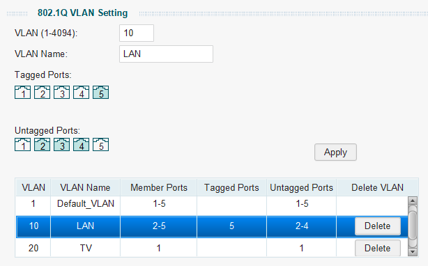

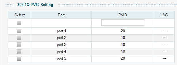

@oracle7 Tu veux dire que sur le port qui va au switch suivant, tu avais mis que le VLAN du décodeur dans la colonne du PVID, c'est ça ? Du coup dans mon exemple ce serait le VLAN20.
@maxou56 Ça pourrait fonctionner comme ça ?
(bien sur faudra que je répercute ce type de config sur les autres switchs du réseau).

@MilesTEG1
il y a 2 minutes, MilesTEG1 a dit :
JE dirais oui. Ton port 5 switch 0 part analogie correspond à mon port 8 Switch 1. Ce port supporte les VLAN 1 et 2 IGMP donc VLAN 10 et 20 IGMP chez toi.

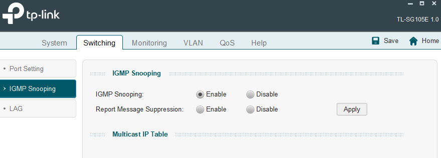

@oracle7 Tu dis ça parce que j'avais posté une capture (celle ci-dessous) à un moment où il y avait l'IGMP ?
Ou bien c'est autre chose ?

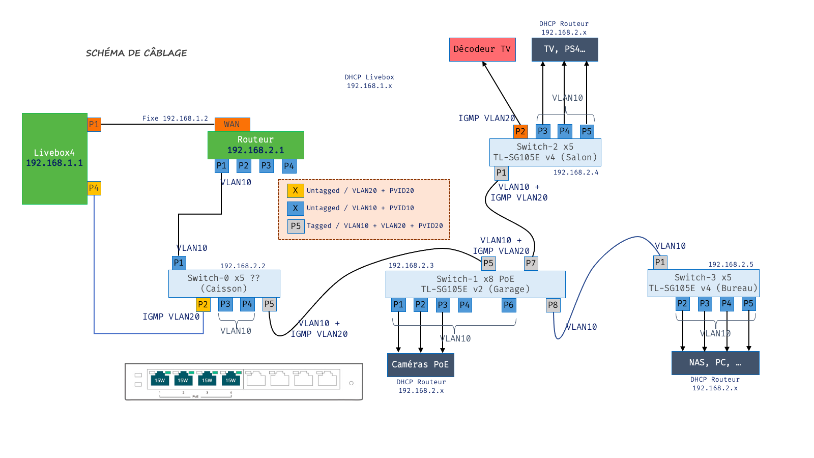

Petite MAJ de mon schéma :
Pour l'IGMP, est-ce que c'est nuisible de laisser activé la fonction ?

Oui c'est autre chose. Pour moi, il faut activer l'IGMP car comme le confirme @.Shad. tu mélanges notamment sur ton switch 2 le décodeur TV et d'autres périphériques qui seraient à lors perturbés par la multidiffusion effectuée par le décodeur. Cela été mon problème (le décodeur ne pouvait se connecter) au début et qui a été règlé avec l'activation de l'IGMP.
Du coup cette activation de l'IGMP est aussi valable pour la même raison, sur tes switchs 0 et 1 car la multidiffusion du décodeur TV va remonter toute la chaine. Pour le switch 3 je ne saurai dire s'il est concerné aussi, dans le doute j'activerai aussi l'IGMP sur lui.

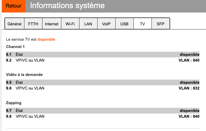

Sinon, j'ai pensé qu'une fois j'avais vu une histoire de VLAN dans les paramètres de la LB4 :
Ces VLAN 832 et 840, on n'a pas besoin de s'en préoccuper, n'est-ce pas ?
Tu en as besoin si tu veux remplacer la Livebox par un routeur.
Mais les VLANs sur le switch n'ont rien à voir, tu t'en sers juste pour dire que le réseau X ne peut pas communiquer avec le réseau Y. Les chiffres n'ont pas d'importance.

On ne s'en préoccupe que si le routeur remplace complètement la LiveBox. Pour ton affaire, tu oublies.

Garder une trace de ton infra sur un schéma ou sur papier, il est toujours à côté de mon homelab quand je dois faire des modifications de configuration, ça c'est juste la baie centrale, compte 3 autres switchs à peine moins remplis dans la maison 😛 :
C'est pas bête ça, je vais imprimer mon dernier schéma ^^

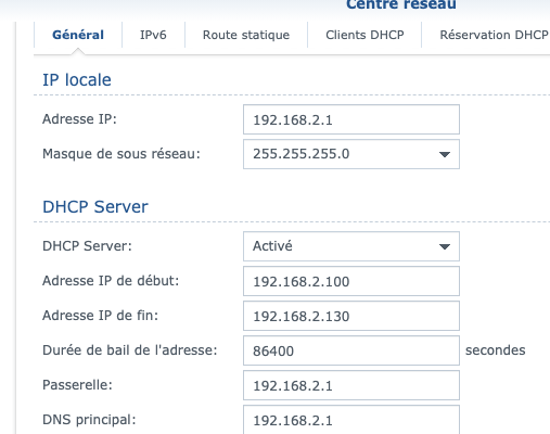

J'ai mis l'ip du routeur à 192.168.2.1, et j'ai spécifié les plages du DHCP du routeur. J'ai paramétré le wifi, et séparé les deux canaux 5GHz et 2,4GHz (j'ai des périphériques qui ne fonctionnent pas bien sinon). Puis enfin j'ai branché le routeur à la livebox.

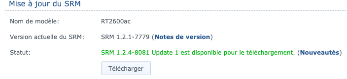

Je te recommande de faire la mise à jour suscitée.

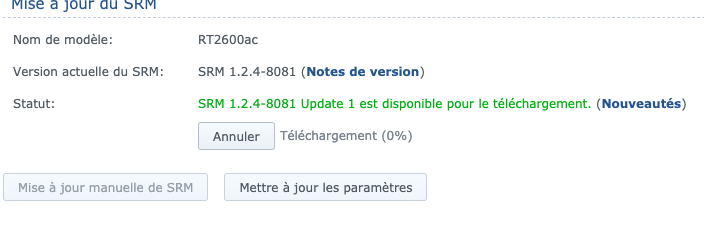

Ha, c'est très con, je viens de faire la MAJ présente, mais y en a une autre tagguée "update1"... Ça pouvait pas faire directement la update1 🤔image.png.ebfa8869f7b82dc90e9cbd561554f52d.png

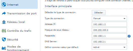

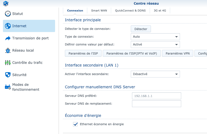

Je vois dans tes copies d'écran que tu as configuré la connexion Internet sur AUTO. Du coup le routeur utilise comme serveur DNS la Livebox. Chez toi çà se voit ici :
Pour ma part, j'ai configuré la connexion Internet en manuel et forcé le DNS serveur sur mon routeur (192.168.2.1) car j'ai le package DNS Serveur d'installé directement sur le routeur :
et alors là le routeur prend bien le bon DNS Serveur :
image.png.2bcfc25dc6b9dbc55d6ad66da1a38fce.pngimage.png.55f3bdf23f58745ff766229d149afbcb.png
