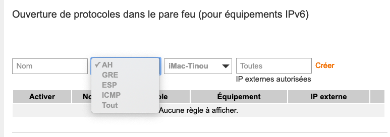

StéphanH Posté(e) le 25 décembre 2020 Posté(e) le 25 décembre 2020 Merci @oracle7 Désormais, que ce soit dans les règles d'ouverture de port ou dans le FW, on peut définir un IP source (à priori une IP fixe, pas un NDD ni un masque ? je n'ai pas testé), ainsi que les protocoles ci-dessous (c'est une copie d'écran pour IPV6, mais c'est identique pour v4): A noter que par défaut, tout est bloqué A noter également cette phrase qui déconseille de créer une règle sur le port 53 (service DNS)

StéphanH Posté(e) le 25 décembre 2020 Posté(e) le 25 décembre 2020 Merci @oracle7 On trouve exactement la même fenêtre d'ouverture de protocoles pour IPV4 ...

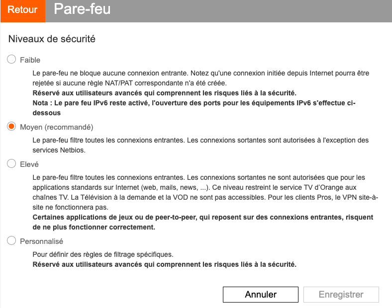

MilesTEG1 Posté(e) le 25 décembre 2020 Posté(e) le 25 décembre 2020 il y a 2 minutes, oracle7 a dit : Du coup, je ne vais pas être d'un grand secours pour toi car comme je n'utilise pas l'IPv6 même si je l'ai laissé activé sur la LiveBox, je l'ai par contre désactivé sur mon routeur car cela me met un "patacaisse pas possible" avec mon serveur DNS Local (ralentissements importants du routeur, résolution locale inefficiente, etc ...). @oracle7 Ça ne pose pas de soucis de sécurité d'avoir l'IPv6 activé sur la box ? Je l'ai désactivé de peur que ça ouvre mon LAN sur l'extérieur sans sécurité...

Invité Posté(e) le 25 décembre 2020 Posté(e) le 25 décembre 2020 il y a 50 minutes, MilesTEG1 a dit : Ça ne pose pas de soucis de sécurité d'avoir l'IPv6 activé sur la box ? Je l'ai désactivé de peur que ça ouvre mon LAN sur l'extérieur sans sécurité... Sur Livebox 4 le pare-feu ipv6 est actif par defaut ( en tout cas chez moi ). Il filtre toute les connexions entrantes.

MilesTEG1 Posté(e) le 25 décembre 2020 Posté(e) le 25 décembre 2020 il y a 28 minutes, EVOTk a dit : Sur Livebox 4 le pare-feu ipv6 est actif par defaut ( en tout cas chez moi ). Il filtre toute les connexions entrantes. @EVOTk Chez moi j'ai du passer le niveau du pare-feu en faible car j'ai placé un routeur derrière ^^ Après, si on peut faire des règles pour l'ipv6 dans le parefeu du routeur, ça devrait être OK, surtout si on ne met rien en ipV6 dans le LAN.

MilesTEG1 Posté(e) le 25 décembre 2020 Posté(e) le 25 décembre 2020 @oracle7 : je viens de me rendre compte que j'avais pas du valider le mode "faible" pour le parefeu de la box : Et pourtant tout fonctionne avec le routeur derrière... J'ai raté un truc ? Ou bien en fait il n'est pas nécessaire de le passer en mode faible ce parefeu ? Et du coup, dans ce mode, si j'active l'ipV6 de la box, ça craint pour mon LAN ? (sachant que j'ai aussi la LB4 relié à un switch lui même lié à un autre switch lui même lié à un autre switch pour enfin être raccordé au décodeur TV 4 :D, dans un VLAN dédié hein ^^) Chacun de ces swirtchs sont aussi dans le VLAN du routeur, bref, c'est un peu complexe à résumer en 2 lignes 😄 Ceux qui m'ont aidé m'auront compris 😛 pour les autres aller voir ici : Après, moi je ne compte pas activer l'ipV6 à l'intérieur du LAN du routeur... je suis très bien avec juste l'ipV4 😄
StéphanH Posté(e) le 25 décembre 2020 Posté(e) le 25 décembre 2020 Je n’ai pas de problème avec IPv6 !Juste avec GRÉ, ICMP et autres protocoles cités dans mon précédant post ... c’est totalement indépendant d’IPv6 !(Rédigé avec Tapatalk)
.Shad. Posté(e) le 25 décembre 2020 Posté(e) le 25 décembre 2020 GRE je connais de nom, mais je ne m'y suis jamais intéressé. En revanche ICMPv6 est prépondérant pour la communication en IPv6, car l'IPv6 s'en sert pour fragmenter les paquets (source et destination sont responsables de la fragmentation). En IPV4 ce sont les routeurs qui s'en chargent.
