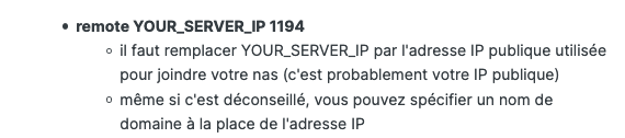

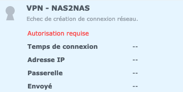

Sur le tuto de Fenrir il n'explique pas comment créer d'openvpn sur le clien synology. J'ai quand même essayé en allant dans "panneau de configuration" -> "Réseau" -> "Interface réseau" -> "Créer un profil VPN".
Sauf que voilà même après avoir importé le fichier .crt et le .ovpn impossible de se connecter. "Echec de création de connexion réseau".

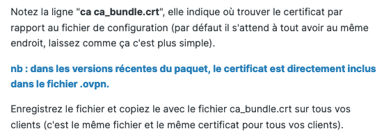

Pour le coup j'ai 2 doutes sur mon fichier .ovpn :
1- L'adresse publique que je dois inscrire dans le fichier .ovpn est-elle exacte ? (j'ai pris l'ip de la box dans son accès admin)
2- "ca ca_bundle.crt" : dans le fichier zip que l'on exporte sous VPN Server il n'y a pas de fichier "ca ca_bundle.crt" et je ne sais pas où noter la ligne dans le fichier .ovpn

Hello @Juan luis,
en théorie d'après la création du profil vpn sur le client (cf screenshot) il semblerait qu'il se reconnecte si la case est cochée. Après en pratique je ne sais pas ^^
Avec les nouvelles version d'OpenVPN, il n'y a plus besoin du fichier ca_bundle.crt, le certificat est déjà inclu dans le fichier de config .ovpn. C'est d'ailleurs dit de mémoire dans le TUTO.

- Je n'arrive pas à me connecter en NAS TO NAS ni on OpenVPN ni en L2TP. (Sur Synology). (Cf screenshot)
Pour info l'erreur que je faisais (étant donné que j'effectue les test en local) est que dans le fichier OpenVPN par exemple je mettais l'IP PUBLIQUE alors qu'en mettant l'IP LOCALE des NAS ça fonctionne (sauf sur Synology).

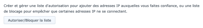

Et comment retirer ce blocage d'IP qui revient en permanence alors que j'ai autorisé l'IP du NAS
Autorisé l'@IP du NAS où ? Si c'est dans "Sécurité / Compte / AutoriserBloquer la liste"  onglet "Liste des permissions" alors c'est bon. Mais peut-être aussi que tes paramètres de blocage sont trop sévères ?
Sinon sur le NAS 1 tu autorises l'@IP externe du NAS2 et réciproquement.

- J'ai autorisé les IP en question sur chacun des NAS et ça semble fonctionner.

pour ma part afin de régler le souci de blocage je suis allé dans "Panneau de configuration" -> "Sécurité" -> "Compte" -> et "Autoriser/bloquer la liste". J'ai ensuite ajouté dans "Permissions" les IP en question. Pour l'instant ça à l'air de tenir 😕
Oui ça va fonctionner le temps que ton adresse IP reste identique, mais dans quelques jours ça va plus fonctionner.
