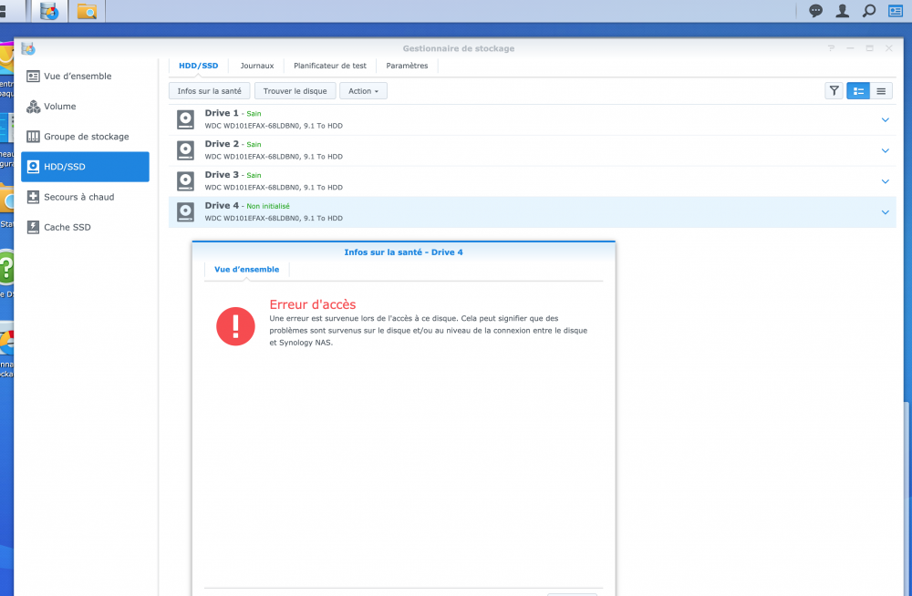

En fait un seul n'était pas "initialisé", je l'ai retiré, et j'ai pu formater les disques et créer un volume unique SMH sur les trois. (mais avec toujours le warning sur la non compatibilité)
Maintenant si je le remets j'ai ça :
Et je ne peux pas faire le test SMART dessus.

Concernant le disque non initialisé, le plus simple est de l'enlever (après avoir éteint le NAS) et de le tester avec Badblock ou, plus simplement, avec l'utilitaire WD pour confirmer qu'il se porte mal et le faire passer en SAV.

Oui c'est un bon résumé ! Et je n'ai pas vérifié la compatibilité de ces disques avec les autres modèles de NAS, mais ce qui est sur c'est que DSM me les déclarait bien incompatible à la création de groupe/volume :
capture-decc81cran-2021-04-21-acc80-19.3
Enfin pour être plus précis, ne figurant pas dans la base de compatibilité Synology pour le 920+
Après la création du groupe/volume sur 3 disques s'est passée sans problèmes ...
Et pour le 4eme, en essayant de le rajouter après, le modèle est reconnu mais il reste en "non intialisé".
N'ayant plus de tour, ni de boitier USB pour le tester, et en considérant que 3 x 12 To reviennent en fait moins chers (trouvé un bon prix), je vais renvoyer les 4 (normalement pas de pb sous 14 jours, demande de retour envoyée).
