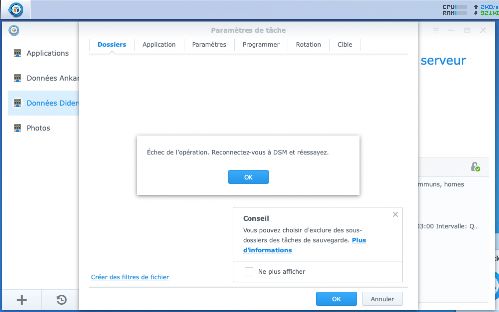

Je ne peux plus du tout accéder aux paramètres de  cette tâche (je n'ai pas de souci avec les autres taches d'hyperbackup vers d'autres serveurs)
Help !!!
534015518_Capturedcran2021-05-1911_51_39.thumb.png.99de1bfabc3891b285bb78a6ed637520.png
Merci pour ton conseil.
J'hésite
Je peux bien sur recréer la tâche, mais quid de l'ancienne ?
Je ne comprends en outre pas pourquoi parmi les 4 tâches, 3 sont sur le même NAS, et seule 1 est dans cet état étrange
Par ailleurs, je ne peux rien restaurer depuis cette sauvegarde, et je ne peux même pas détruire la tâche de sauvegarde.

Ça n'explique pas pourquoi tu ne pouvais pas modifier la tâche de sauvegarde.
Il m'est déjà arrivé que la destination soit injoignable, ça n'affecte pas la modification de la tâche.
Ça c’est vrai …
Pour le coup, je vais faire un test …

C’est reproductible sans souci.
Du coup, j’ai relancé le support …

1) Après la mise à jour, les sauvegardes qui tounaient d'un NAS cible vers un autre ne fonctionnent plus. Je ne peux plus ni modifier les tâches, ni en créer d'autres entre ces 2 NAS. Par contre d'un 3eme NAS je peux créer sur les 2 premiers.
2) Sur une autre architecture de NAS, j'ai perdu la liaison internet de la cible (panne d'une fibre). J'ai donc voulu basculer sur la fibre de secours en modifiant la cible. IMPOSSIBLE !!
Il semble qu'a partir du moment où un incident existe sur une tâche, elle n'est plus accessible en modification, et j'obtiens le même message d'erreur que celui cité plus haut. Pire, il me semble qu'a partir du moment ou une cible a connu un problème (ma ligne fibre), même si celle-ci redevient disponible, la connexion ne se refait pas.

Sur un des ensembles de NAS, j'utilise des livebox orange avec ip dynamique. J'ai créé une tâche avec comme destination l'ip de la livebox de la cible. Je redémarre la livebox, qui change donc d'IP et n'est plus accessible. C'est normal jusque là. Par contre, à partir de ce moment là, la tâche ne peut plus être modifiée, et donc il est impossible de changer l'adresse de la cible ou même de la visualiser en modif. Ce n'était pas le cas jusqu'à maintenant et heureusement.
Il n’y a pas de blacklist mais ce que tu constates sur la cible qui change d’IP et qui empêche toute action sur la tâche est vrai.
