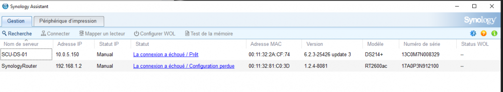

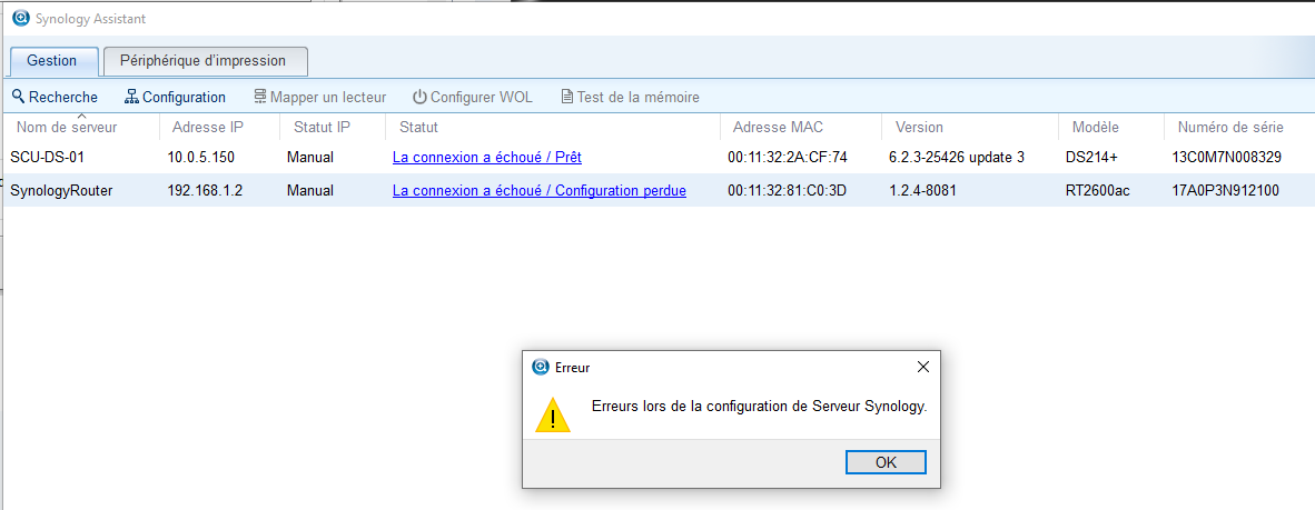

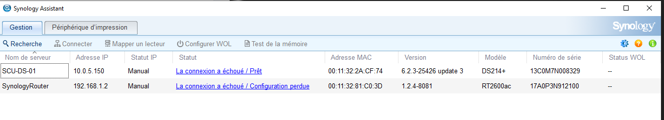

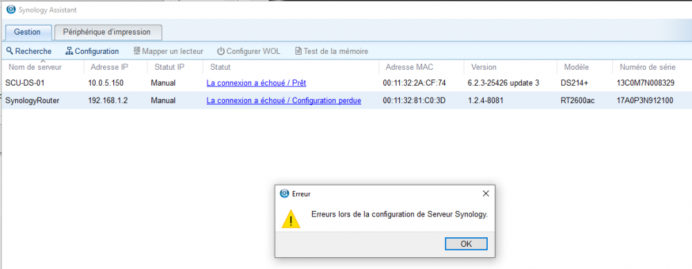

Un petit UP du problème : je n'y comprends plus rien ... après 3 jours de congés, j'ai refais un petit RESET et maintenant l'application Synology Assistant détecte mon routeur :
Par contre, lorsque j'essaie de re-installer / Configurer le routeur :
J'ai l'erreur
Je me demande si ce n'est pas l'espace de stockage qui est HS ? Des idées ?

@yxoum
Tu vois le routeur avec Synology Assistant, c'est bien on avance ... 🤗
Avec un navigateur Web, connectes-toi au RT avec http://192.168.1.2 ou http://router.synology.com
Une fois connecté, cliques sur "Démarrer" pour lancer l'assistant de configuration de SRM et suis les indications à l'écran en remplissant les champs adéquats.
Bonjour Oracle7,
L'accès direct via http://192.168.1.2 abouti en erreur : timeout.
et  http://router.synology.com ne vvoit rien
Bonjour Oracle7,
et  http://router.synology.com ne voit rien

    Je ne comprends pas, pourtant à ce que je vois de ta copie d'écran, Synology Assistant voit bien ton RT à @IP 192.168.1.2, alors c'est étonnant qu'il ne réponde pas au ping ?
    Du coup, tu es sûr que la machine à partir de laquelle tu fais le ping est bien sur le sous-réseau 192.168.1.0 ? car Synology Assistant trouve aussi ton NAS sur le sous-réseau 10.0.5.0 à l'@IP 10.0.5.150.

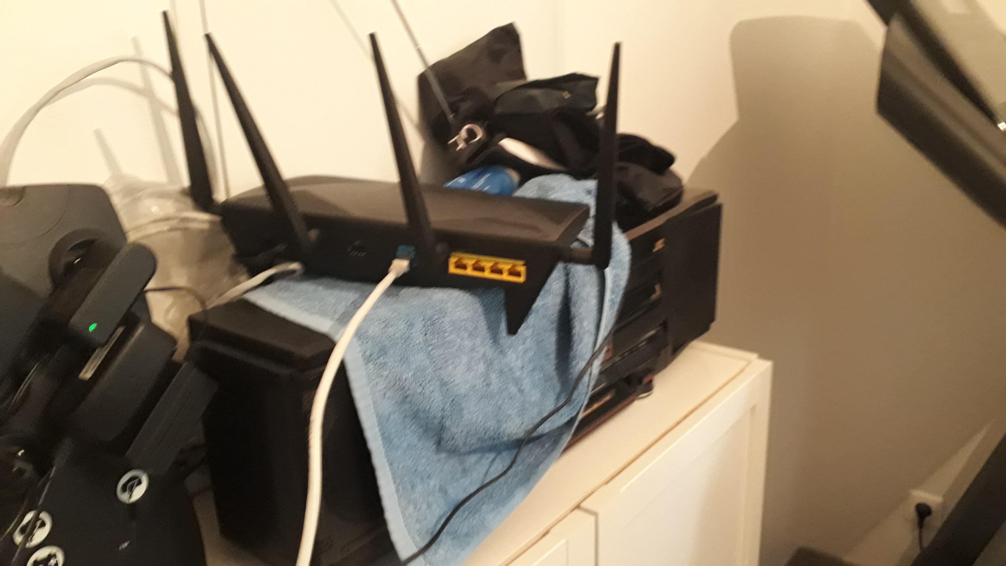

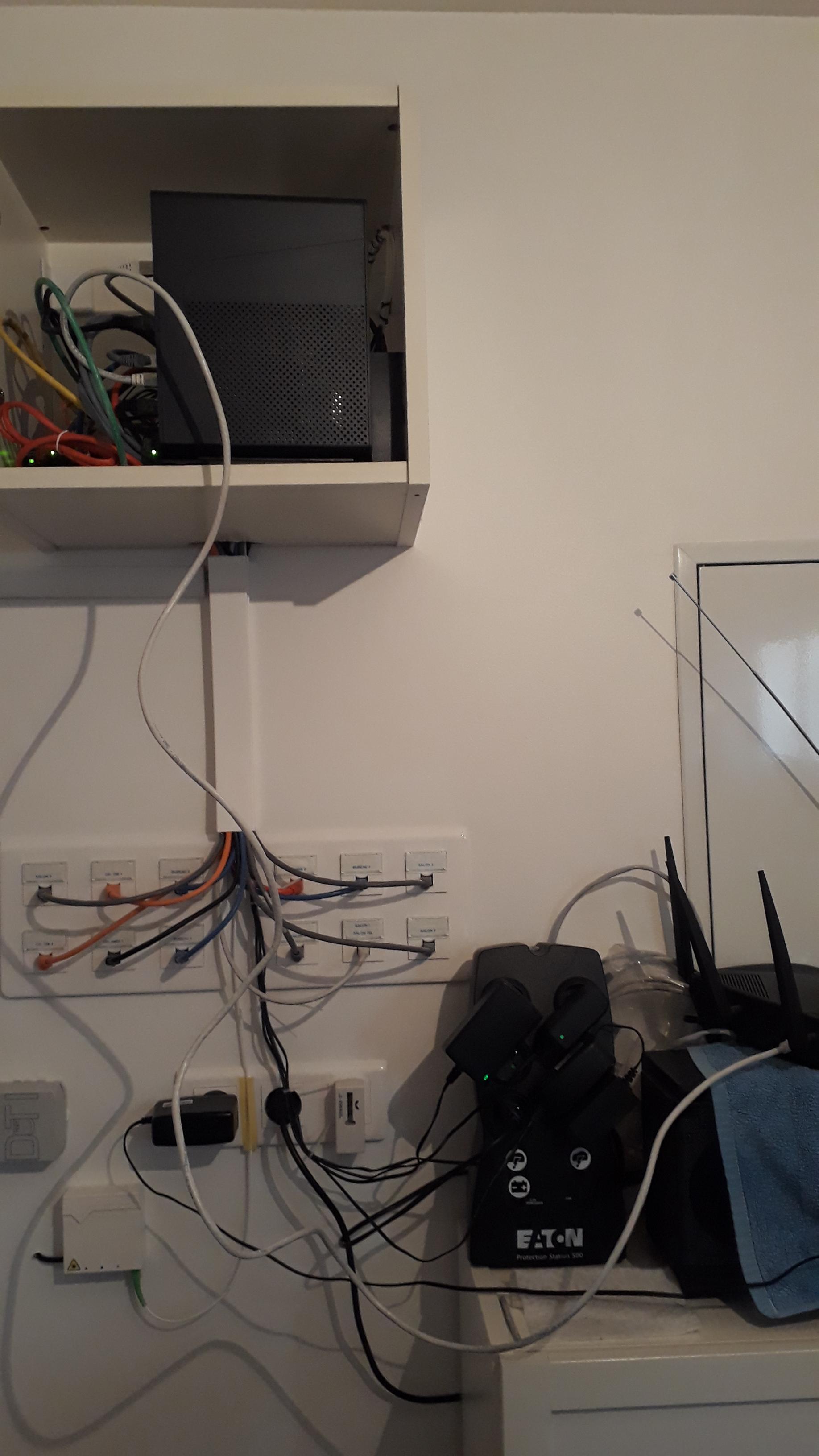

@yxoumEn fait Quand le RT2600 fonctionnait, il remplaçait ma BOX : Serveur DHCP, Filtrage, ... Et j'avais créé un sous réseau en 10.0.5.x ... c'est pour cette raison que le DS214 a cette IP.
Ce que j'ai fait depuis, en suivant vos conseils :
  1. Le RT2600 est connecté directement à la BOX via son port WAN sur le port LAN4 de ma BOX
  2. Le RT2600 n'a pas de lecteur USB ni de carte SD Connectée
  3. Le cable reliant le RT2600 est un nouveau câble tout neuf

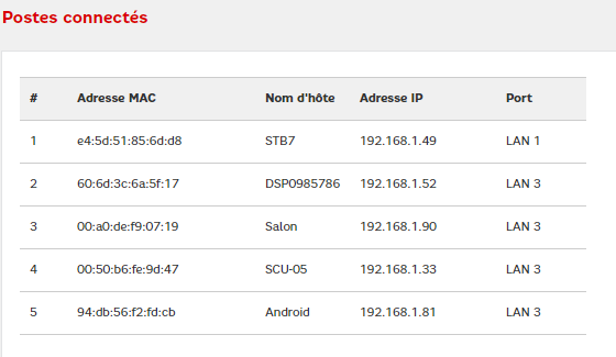

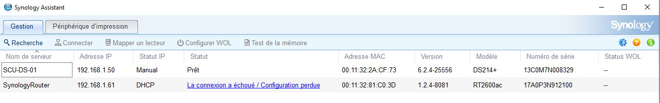

  1. Après reboot de la BOX
  2. Lorsque je RESET en appuyant 10s sur le bouton RESET du RT2600 :
  • Au bout de 2 min j'ai le voyant status qui clignote vert
  • Et le Synology Assistant montre :

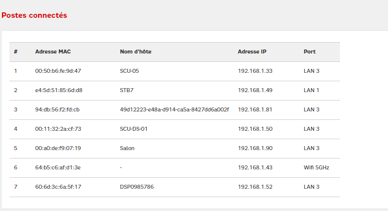

Pourtant vu de ma box : l'@ 192.168.1.61 n'est pas connecté et il n'y a pas d'appareil sur le LAN4
Voila j'espère avoir été plus précis.
@yxoum
Il y a 2 heures, yxoum a dit :
