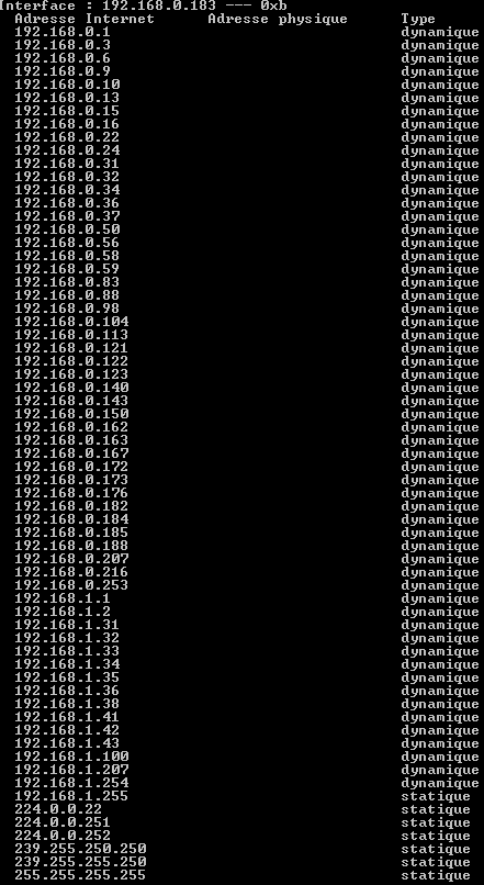

Vous avez bien compris, je suis dans la situation numéro 2. Tous les appareils du bâtiment sont sur le même réseau et sont visibles (par exemple via la commande arp -a).
Mieux que ça, en branchant directement mon PC sur la prise ethernet (à la place de mon routeur habituel, donc), j'ai tenté de me connecter à ce qui me semblait être le routeur (IP 192.168.0.1) et comme le proprio n'est pas très malin, en essayant user admin et mdp admin, bingo ça a marché. Je suis donc en fait derrière un switch 48 ports TS-SL3452 (https://www.tp-link.com/us/business-networking/managed-switch/tl-sl3452/). Ce switch concerne tous les appareils qu'ils soient branchés en LAN ou sur le wifi du bâtiment - par exemple dans la page de config je vois mon téléphone s'il est sur ce wifi. Zéro sécurité, donc.
J'imagine que ce switch est lui-même placé derrière un modem ou un routeur alimenté par le FAI ; il y a peut-être même une cascade de routeurs.

Il y a 16 heures, pumpitup a dit :
Le soucis avec cette configuration. C'est tout ce qui transite par le réseau 192.168.0.0/24 est potentiellement visible de tout le monde.
En HTTPS c'est pas trop gênant seul les URLs sont visibles mais pas le contenue. Mais c'est pas top, les requîtes DNS sont visibles, ou configurer le DoH (DNS en HTTPS).
