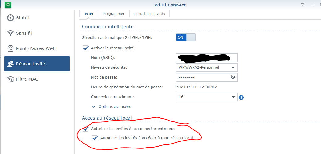

Pour mieux exprimer ma demande:
- un smartphone connecté à mon reseau wifi principal, l'application spotify sur ce telephone voit tous mes appareils chromcast de mon reseau.
- un smartphone connecté à mon reseau wifi invité, l'application spotify sur ce telephone ne voit pas mes appareils chromcast si 'autoriser les invités à acceder à mon reseau local' n'est pas coché
- un smartphone connecté à mon reseau wifi invité, l'application spotify sur ce telephone voit TOUS mes appareils chromcast si 'autoriser les invités à acceder à mon reseau local' est pas coché
C'est ce dernier cas que je voudrais changer en ne permettant de voir que 2 appareils chromecast sur ip 192.168.1.131 et 192.168.1.132 et pas les autres.

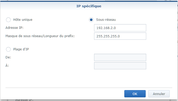

Non,je ne savais pas définir le sous-reseau, donc j'ai rentré la plage d'adresse 192.168.2.2 à 192.168.2.255
Dans mon cas, je suppose que le sous-réseau invité est ainsi:
Modifié par cadkey
Je dois faire une erreur dans le sous reseau invité car ça ne change absoluement rien.
Pour moi, ce que tu veux faire n'est pas géré par le reseau invité : soit tous les appareils se voient, soit tu les isoles les uns des autres une fois connectés au reseau invité.
il y a 17 minutes, church a dit :
Mon problème n'est pas que les appareils sur le reseau invité (192.168.2.xxx) se voient ou pas. Je veux que les appareils sur le reseau invité ne puissent se connecter (et éventuellement uniquement voir) que sur deux appareils sur mon reseau local (192.168.1.231 et 192.168.1.232) et pas sur les autres dont 192.168.1.212 par exemple
Je pense que l'idée de @oracle7esr très bonne, mais je dois mal l'appliquer car je ne maitrise pas les sous reseaux.

Pour moi ce que tu cherches à faire est tout simplement impossible.
Je ne savais pas qu’un périphérique connecté sur le wifi invité pouvait voir le lan car pour moi le réseau invité est cloisonné exprès pour que ça n’arrive pas.
Mais admettons que ce soit possible, c’est soit il voit tout ton lan soit rien.
Je ne vois pas comment fière autrement avec le RT.
il y a 10 minutes, MilesTEG1 a dit :
C'est une option du RT et ça fonctionne:
Et je pense que comme l'indique @oracle7, pour interdire la connexion à certains peripheriques, une regle de parefeu doit faire l'affaire.
Dans ce cas tous mes peripheriques seraient visibles mais la connexion depuis le reseau invité seraiit limitée à la regle du parefeu.
