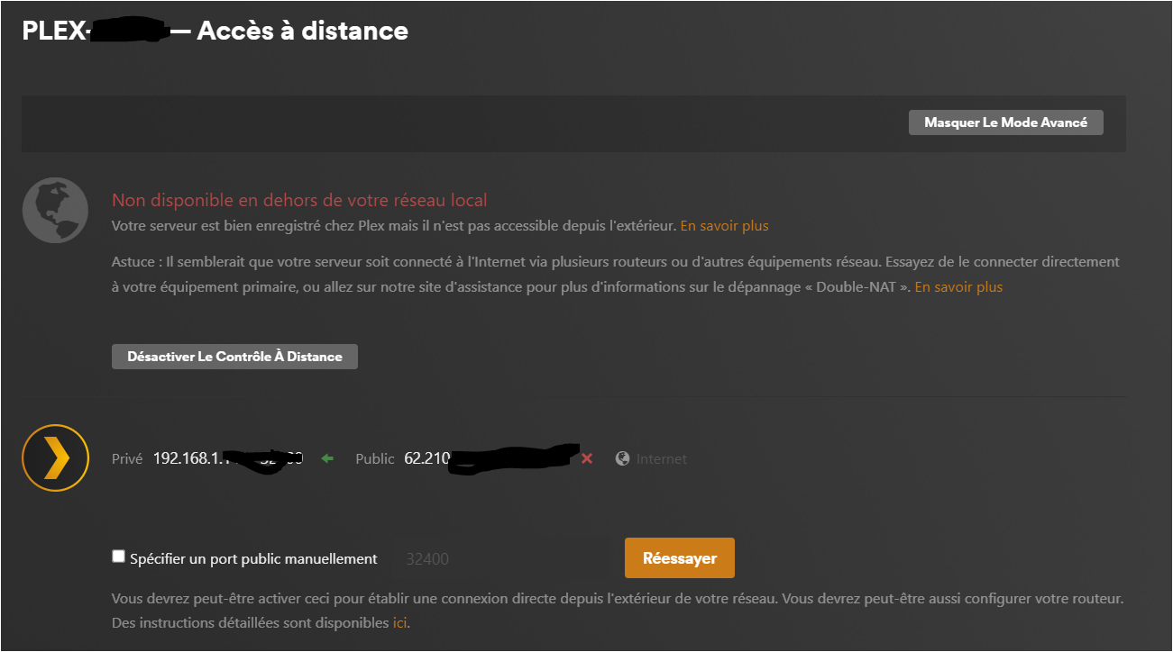

J’utilise un NAS Synology (DS218) configuré avec une interface réseau VPN (NordVPN) qui jusqu’à maintenant fonctionne parfaitement.
Je viens récemment de découvrir le magnifique service multimédia Plex que j’ai installé et configuré sur mon Synology afin de pouvoir bénéficier de ma bibliothèque sur mon réseau local ainsi qu’à distance.
Malheureusement, l’accès à distance est non disponible en dehors de mon réseau local (photo ci-dessous) car mon VPN masque l’adresse IP de mon routeur et me fait passer par son adresse IP public.
Certes, Plex me permet d’avoir un accès à l’aide de leur fonction de relais mais le débit est complètement limité et l’accès direct ne se réalise pas.
Il y aurait-il une solution sans désactiver mon VPN pour que Plex me permette d’activer l’accès à distance ?

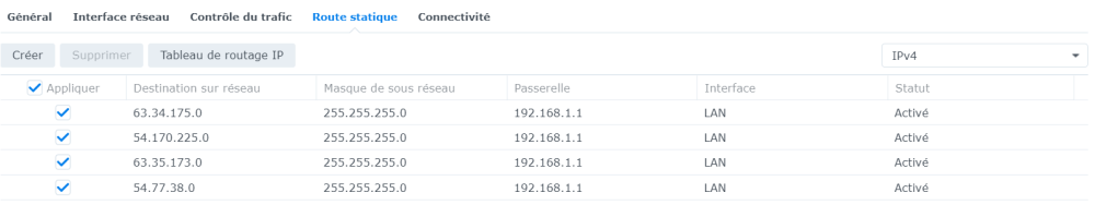

Maintenant, j'ai configuré et activé les 'Routes Statiques' comme tu me l'as indiqué et pour le moment tout fonctionne à merveille. 👍
Au début je n'y arrivais pas car dans 'passerelle' je rentrais mon IP local du NAS... (il m'a fallu re-relire ton message 😅)

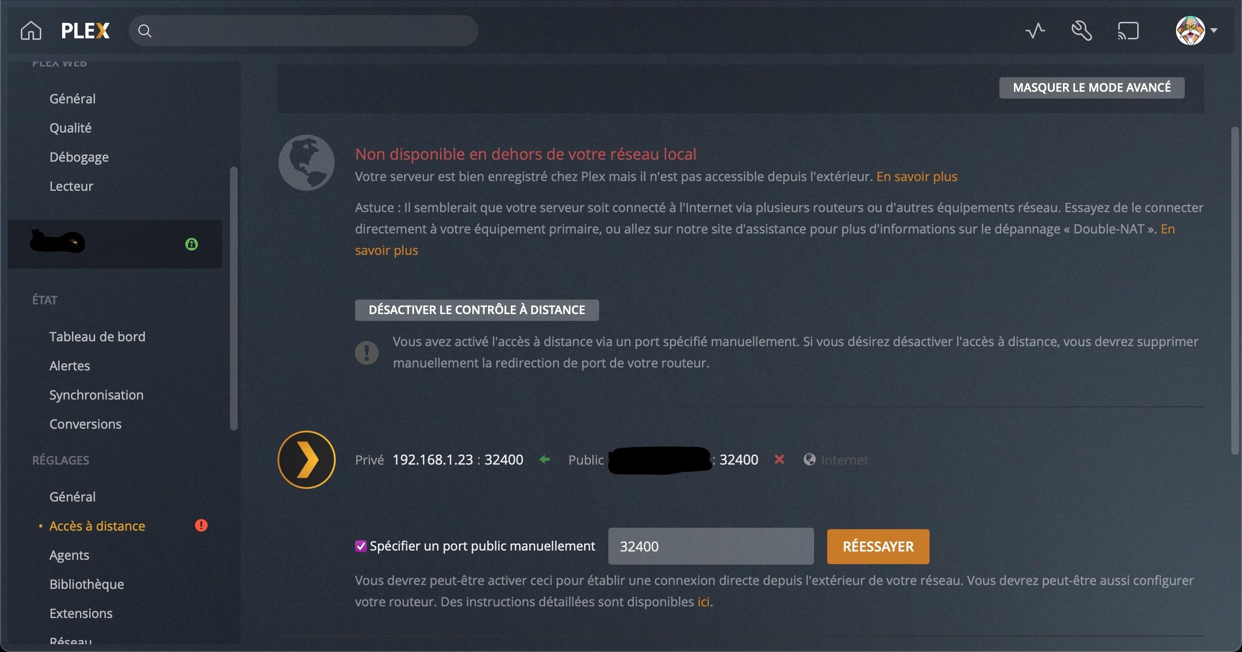

J'ai bien suivi a la lettre ton tuto mais j'ai toujours une liaison indirect depuis l'exterieur sur Plex... Donc ca marche mais le flux vidéo est limité 😢
Voila ce qui l'en est pour le routage https://ibb.co/VBK0qz1
J'ai le VPN au dessus du LAN 1 dans l'ordre des preferences.
Dans le principe, cette opération de table de routage permet a Plex de venir taper directement au bon endroit en local. Mais vu que c'est mon VPN qui est en prio sur mon LAN 1, avec une passerelle, et un DNS différent, cela change t-il quelque chose ?

Voici le message sur mon interface plex
Non disponible en dehors de votre réseau local
Votre serveur est bien enregistré chez Plex mais il n'est pas accessible depuis l'extérieur. En savoir plus
Astuce : Il semblerait que votre serveur soit connecté à l'Internet via plusieurs routeurs ou d'autres équipements réseau. Essayez de le connecter directement à votre équipement primaire, ou allez sur notre site d'assistance pour plus d'informations sur le dépannage « Double-NAT »
Pour info, j'ai attribué une IP fixe coté box SFR et sur le NAS (192.168.1.30)
Une idée pour laquelle je suis toujours en liaison indirect une fois en dehors de mon réseau ?
Ce qui est sur c'est que c'est le VPN car sans le VPN connecté, cela fonctionne sans soucis...

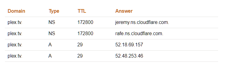

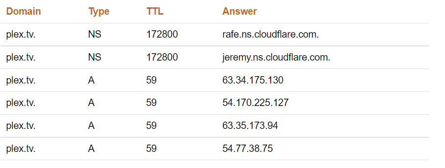

Pour ceux que ça interesse, les DNS de Plex ont changé, bon à savoir pour les routes statiques 😉

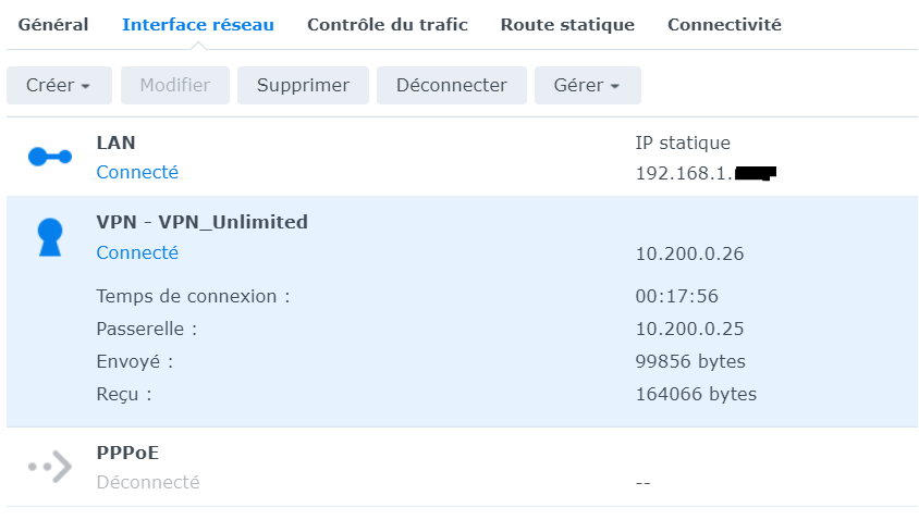

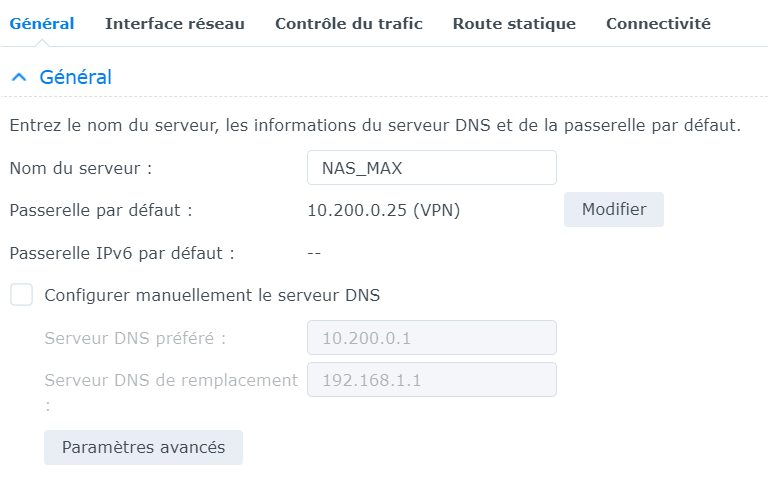

J'ai lu avec beaucoup d'attention ce sujet. J'ai le même besoin que @LoisAlike
Je possède un DS218Play (version DSM 7.1.1-42962 Update 2).
Et un VPN "KeepSolid VPN Unlimited®"
J'ai suivi la procédure de @cadkey
Bon, deja j'aimerais vous remercier pour la qualité des echanges, vraiment. Vos messages sont clairs et lisibles c'est agreable 🙂
Donc pour la procédure, j'ai entré les DNS, d'ailleurs ils ont changé :
Ca donne ca dans mes paramètres- générales :
image.png.b2566311c65f0e1b600d1977da396d66.png :
et ca :
et ça coté Plex :
Je précise que je n'ai pas activé mon Pare Feu comme LoisAlike l'a fait (c'est grave docteur ?)
Merci pour votre aide 🙂
